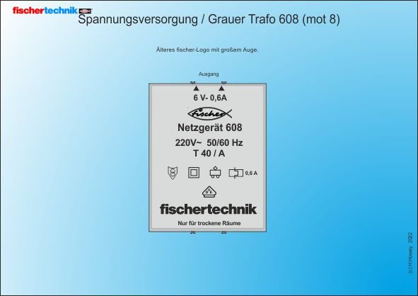

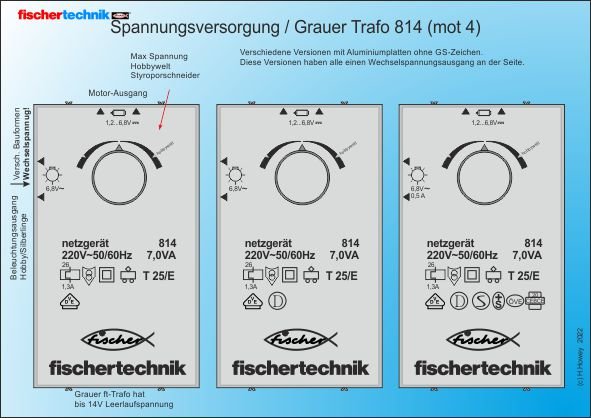

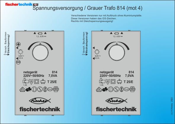

Den kleinen Trafo finde ich gerade nicht, aber die anderen grauen Trafos.
Das sind die Bauformen die kenne:
ft Bauteile 66 Trafo 1.jpg (36.89 KiB) 8124 mal betrachtet
ft Bauteile 66 Trafo 2.jpg (63.18 KiB) 8124 mal betrachtet
ft Bauteile 66 Trafo 3.jpg (52.66 KiB) 8124 mal betrachtet

Der 814 hatte auch eine silberne Metallplatte, genau wie der 812. Dass der Kunststoff direkt bedruckt worden ist kam erst später.
