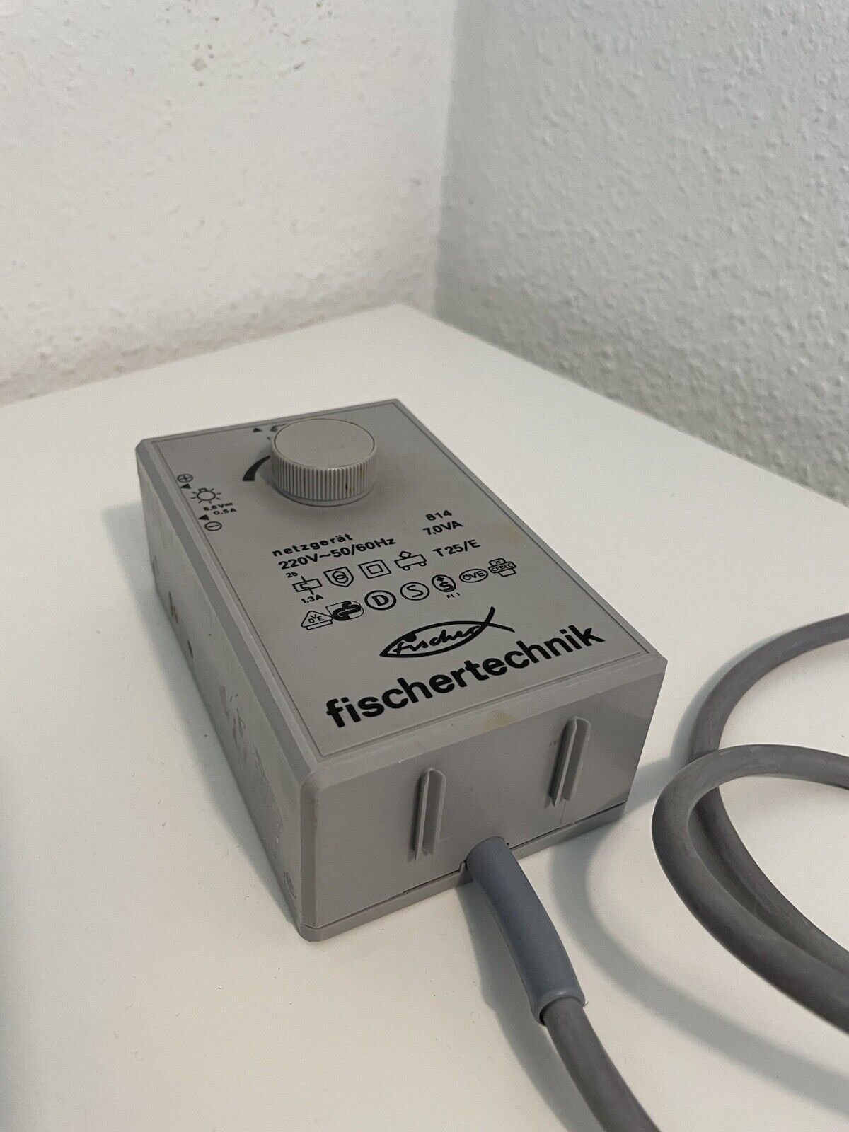

Hallo,
welchen Unterschied gibt es zwischen den alten Trafo 812 und 814?
Und warum gibt es den Trafo 814 mal mit konstanten Gleichstromabgriff auf der linken Seite und mal mit Wechselstrom (zumindest suggerieren dies die verschiedenen Bilder auf Ebay und den Fischertechnik-Shops)?
Warum gibt es überhaupt den Wechselstromausgang, nur damit Fischertechnik damals noch die Silberling-Gleichrichter verkaufen konnte?
Als Beispiel hänge ich mal Bilder an

- fishfriend
- Beiträge: 2632
Re: Unterschied Trafo 812,814
Hallo...
Oder die Frage andersrum: "Warum es den Gleichstromausgang gibt?".
Ist halt von den Modellen von damals abhängig.
Wenn man nur Lampen ansteuern will, ist es egal und halt auch billiger, störungsunempfindlicher, haltbarer... wenn man Wechselpannung nimmt. Die Eisenbahntrafos hatten das genau so.
Es gab Zeiten, da waren solche Dioden auch nicht gerade billig.
Die Silberlinge kamen erst später auf.
Auch hat einer die Hobby einstellung. Somit also später, als der Kasten raus kam.

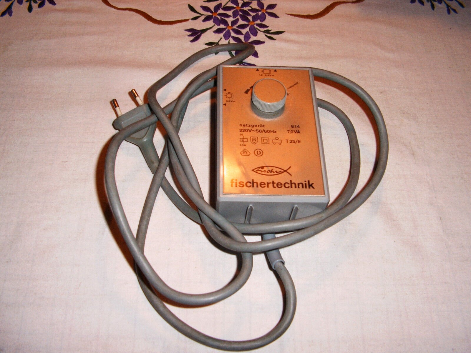

Hallo "Murmelmann",
das Netzgerät 812 hat(te) eine Leistung von 5 VA und das spätere Nachfolge-Netzgerät 815 eine Leistung von 7 VA.
Mit dem Wechselspannungsausgang (jeweils links) wurden gemäß den verschiedenen Bauanleitungen die Glühlampen (i.d.R. über Schalter, Taster oder Relais) betrieben. Auch der besagte Elektronik-"Silberling" (Gleichrichterbaustein) konnte damit betrieben bzw. eingespeist werden.
Ob es das Netzgerät 815 in zwei Versionen gab, kann ich weder bestätigen noch ausschließen.
Schwäche des 812 ist die sich leider mit der Zeit ablösende Symbol-Frontplatte. Beim 815 sind die Symbole aufgedruckt und dadurch wesentlich robuster.
Gruß
Lurchi
Gruß
Lurchi

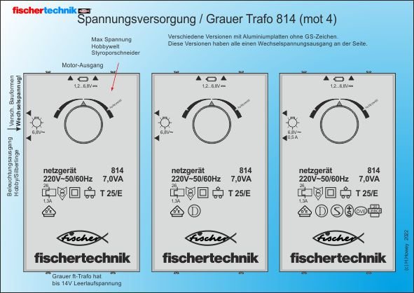

- fishfriend
- Beiträge: 2632
Hallo...
Den kleinen Trafo finde ich gerade nicht, aber die anderen grauen Trafos.
Das sind die Bauformen die kenne: Mit freundlichen Grüßen
Holger
Holger

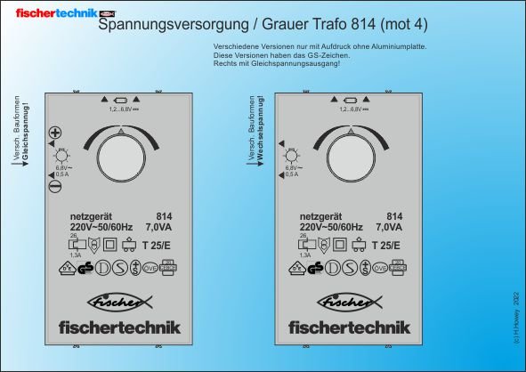

- fishfriend
- Beiträge: 2632
Hallo...
Ja, die Grafiken erstelle ich selber.
Ich benutze dazu Corel Draw, als Vektorprogramm. So kann man die Sachen auch verlustfrei zoomen.
Der Plan war mal eine Art fischertechnik Handhabung und Infos zu den Bauteilen zu sammeln,
Z.B. zu den Einstellungen der Fernbedienung, Unterschied von Lämpchen und LED, SIlberlinge, usw ...
Was für Module gibt es eigendlich und wie sehen die aus?...
Es gibt immer Sachen wo man noch nie davon gehört hat.
Ist halt schade wenn solche Sachen verloren gehen.
Ein paar sind auch im Adventskalender gewesen.
Holger
