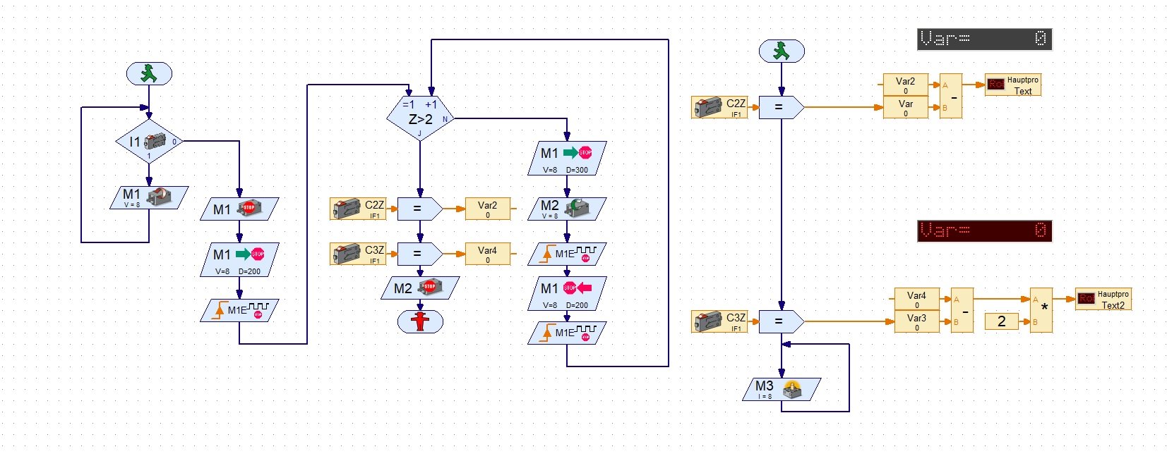

So, ich hab mal eine Spulmaschine aus fischertechnik aufgebaut und programmiert.
Ist doch nicht sooo schwer.
Ich hab mir das Video noch mal angesehen. Die messen die Fadenlänge über das weiße Rad unten.
Das mach ich auch. (Auch mit einem weißem Rad :-) )
Ich kann auf 2cm genau messen. Ich denke das sollte reichen.
Was ich noch nicht gemacht habe, ist eine Bedienoberfläche auf dem TXT einzurichten.
Sonst könnte man das ganz ohne PC betreiben.
Momentan läuft es so in RoboPro, wo man halt die Werte verändern kann.
Ich hab es so gebaut, dass man es auf die Tischkante stellen kann und zur Not mit einer Schraubzwinge festmachen kann.
Erst geht es in die Nullposition, dann fährt er zum Startpunkt.
Hier für den Test geht es zwei mal hin und her.
Dann zeigt er die Werte an.
Oben rechts Umdrehung der Spule und unten rechts die Fadenlänge.
Es gibt noch Verbesserungen wie einen Starttaster, Anzeige auf dem TXT usw. .
Zumindest läuft das Ganze schon mal.
Nun kann man die Anzahl noch programmierbar machen, so dass er selber ausrechnet wie lang die Umkehrung sein darf/muss usw.
Halt die Luxusvariante :-)

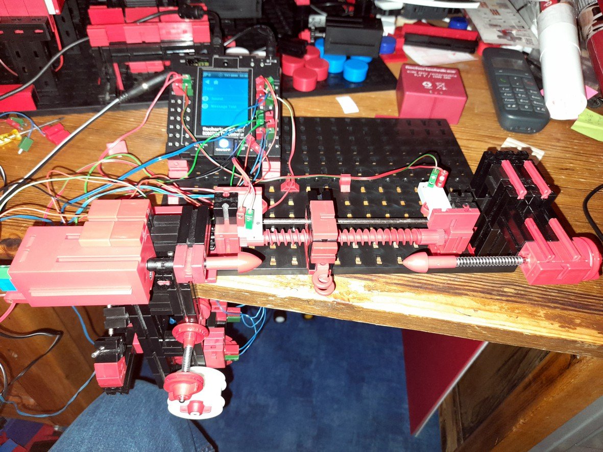

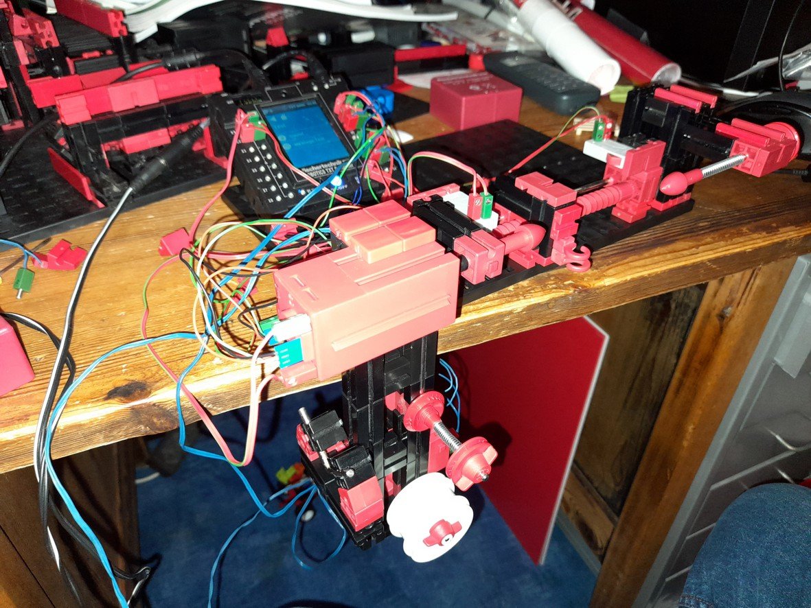

So, nun mal Bilder vom Modell:
Der Schneckenantieb hat 10,5 cm Laufweite. Links ist der Anfang. Der rechte Endschalter ist für den Notaus - aber noch nicht im Programm verarbeitet.
Rechts die Feder zum spannen der Rolle.

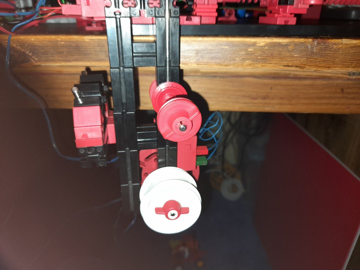

Ich hab mal zwei Encodermotoren genommen. Man kann darüber streiten ob man nicht schnellere Motoren zum aufwickeln nehmen sollte. Andererseits braucht man auch keine neuen Rekorde aufstellen.
Fadenführung ist über die linke Seite unten (90°Achse). Dann auf die Spannfeder oben, nach unten um das weiße Rad und dann zu den zwei Haken und dann auf die eingesapannte Rolle (nicht im Bild).
Hier sieht man, dass man die Spannung einstellen kann. Dazu muss man nur, die obere Nabe versetzen. Einfädeln ist sehr einfach, durch das wegdrücken des unteren Teils der Nabe.
Unten ist eine Drehscheibe 60, wo der Außenring mit den 6 Unterteilungen, durch eine Lichtschranke (M3) abgefragt wird. Da kommen auch die +-, 2cm her. Halt +- eine Unterbrechung.
Die Kabelführung ist Störungsfrei über Salattechnik erfolgt.
Im Grunde sollten für eine Produktion noch Taster zum Steuern einbauen. Leider sind meine schwarzen Taster ausgegangen und auch sonst kann man es noch ein bisschen schöner hinbekommen. Aber es funktioniert und stabil ist es auch.
Die Federn sind nicht original fischertechnik. Es ist die Frage wie "stark" die sein müssen. Eventuell gehen auch die von ft.
Mit freundlichen Grüßen
Holger

Hallo Holger,
Hammer!!! :-)
Was ich davon verstehe bis jetzt: ;-)
- Man kann die Spule einklemmen.
- Das Wickeln klappt elektrisch. Ein Schneckenantrieb fährt den Faden hin und her.
- Man kann eine Fadenspannung einstellen.
Den ganzen Rest leider (noch???) nicht.
Wird die Wicklung mit jeder Lage ein bisschen schmaler?
Ich bin so froh, dass du dich damit auseinandersetzt! Danke! :-)

Hier mal eine Aktualisierung von Programm, mit etwas mehr Erklärungen.
Zumindest kann man "sehen" was es macht. Nun hat er auch einen Starttaster.
Ich denke, dass es so schon"EInsatzfähig" ist.
Man muss "nur" halt die Anzahl der Wiederholungen und die Werte an die reale Spule anpassen.
Zumindes macht es genau das, was es im Video zu sehen gibt.
Der Anfang vom Spuhlenist allerdings noch stehend. Ich vermute mal, dass man dazu die Fadendicke einstellen muss/sollte.
Ich vermute aber, das es trotzden normal runterspulen wird. Die Spule hat ja an der Stelle eine Vertiefung.
Spule 3 fischertechnik.png (81.59 KiB) 8951 mal betrachtet
