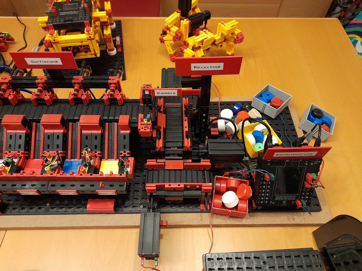

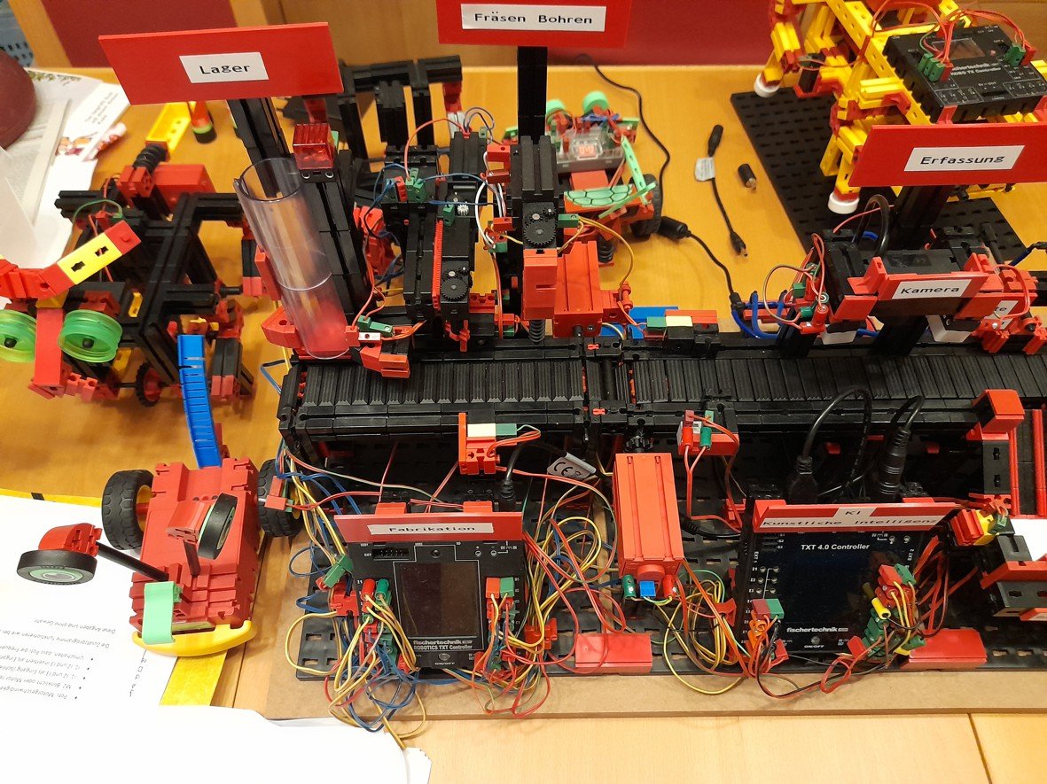

Der Hintergrund des Ganzen ist, eine Sortiermaschine zu bauen. Erst war es ein Eimer HAMA-Perlen, nun sind es ft-Bauteile. OK, ich könnte jetzt das originale ft-Modell aufbauen. Ich hab aber nun 4 Transportbänder aufgebaut, wo man drei in der Richtung steuern kann um die Teile zu sortieren.
So eine Lösung mit TXT, Kamera und Farberkennung geht, sagen wir mal mäßig. Vor allem durch Fremdlicht vom Fenster oder Monitor, ist es nicht soo wie ich es mir vorstelle. Deswegen halt der Versuch mit einer KI.
Also eine Abdeckung über der Kamera ist schon da und ich wollte aber schon die Ganze Zeit was mit Robo Pro Coding machen.

Im Grunde sind die Ventile ja "nur" durch Motoren mit Bändern ersetzt, die halt die Richtung umkehren können.
Die Bügelperlen laufen schlecht über die Transportbänder, Da kann man besser ft-Bausteine nehmen. Mit Schiebern würden auch Perlen gehen.
Ich stelle mir vor auch mal die Farbvarianten rauszusortieren. Also dunkelrot...
Zuerst hatte ich mir überlegt das Ganze über Druckluft zu sortieren. Ein Bauteil fällt runter und fällt an vielen Druckluftdüsen vorbei und wird abgelenkt.
Das kommt aber erst -sehr- viel später.

Das Bild von der Maker Fair Hanover, Kurz vor dem großen Run. (Kann man an den noch vollen Tüten Haribo sehen :-) )
fischertechnik KI Maker Fair 2023 Hanover community ftcommunity 1.jpg (317.64 KiB) 10697 mal betrachtet
Links sieht man die Fabrick mit dem Lager. Dort kommen die Werkstücke rein. Es ist halt die Frage wie rum man die rein gibt.
Dann werden die Werstücke bearbeitet. Es wird gefräßt und gebohrt.
fischertechnik KI Maker Fair 2023 Hanover community ftcommunity Fabrik 2.jpg
fischertechnik KI Maker Fair 2023 Hanover community ftcommunity Fabrik 2.jpg (290.46 KiB) 10697 mal betrachtet
Hier die Fabrik-Anlage (vor der Ausstellung).
Wer sich über die "Massen" von Motoren wundert. Nein, die werden nicht alle vom TXT direkt gesteuert. Erst wenn z.B. die Fräse vor fährt, wird der Drehmotor über einen Taster angeschaltet. Genau so ist es mit der Bohrmaschine.
Von dieser Position sieht man nicht gut den Übergang zur Sortieranlage, aber es gibt leider einen kleinen Höhenunterschied. Wenn ich die Anlage noch mal aufbauen sollte, würde ich nur noch mit Verbindern die Auflage der Bänder machen. Mit den Streben ist der Anfang zu kurz. Oder man darf am Ende keinen Strebenverbinder setzen sondern nur als vorletzten, damit man näher an das Zahnrad kommt.

Hier sieht man das Ende der Anlage, wo es noch mal eine Farbsortierung (Recycling) mit einem TXT gibt.
In den Töpfen sieht man auch die farbigen Räder. Man muss aber beim Lager aufpassen, das es sich nicht verklemmt. Zumindest kann man den grüben sehen, der für einen AHA sorgte.
Insgesammt braucht man gar nicht soo viele verschiedene Bauteile beim Vorführen, da die Durchlaufzeit aller Werkstücke zu lang ist.
Ich hab zwischenzeitlich Bausteine direkt in die Lichtschranke der Sortieranlage gelegt.
