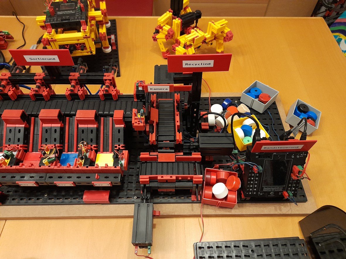

Fehler in der Verkabelung, bei meinem Modell. O4 ist nicht Fotolicht für die Fototransistoren.
O4 ist Fotolicht für die Kamera und die LED für die Fototransistoren haben dauerlicht.
Da die nicht vorhandenen Lichtschranken auch eine 1 liefern, wenn keine Unterbrechung da ist und die alle Abgefragt werden, muss ich die nachrüsten oder überbrücken.
Das Programm bricht sonst mit Fehlermeldungen ab. In der Doku ist aber kein Hinweis zur Verkabelung. In den ganzen Bildern der zwei Anlagen, ja es sind zwei leicht unterschiedliche, kann man die Kabel erahnen.
Allgemein. Auch bei RoboPro war das schon eine Unstitte, auch bei mir, keine Beschreibung vom Modell oder Programm im Textfeld einzugeben.
Kann ja sein, dass es eine Komentarfunktion gibt, die hab ich aber noch nicht gefunden. Zumindest beim Python-Code schein es was zu geben.
Ich denke eine Liste mit den Abkürzungen ist sehr von Vorteil. Ich hab z.B. den O4 gesucht, wo die Helligkeit der LEDs eingestellt wird. Das Schnellste was ich bisher mache ist, den Code zu kopieren und mit dem Editor dann zu durchsuchen. Kann ja sein, das es noch was anderes gibt.

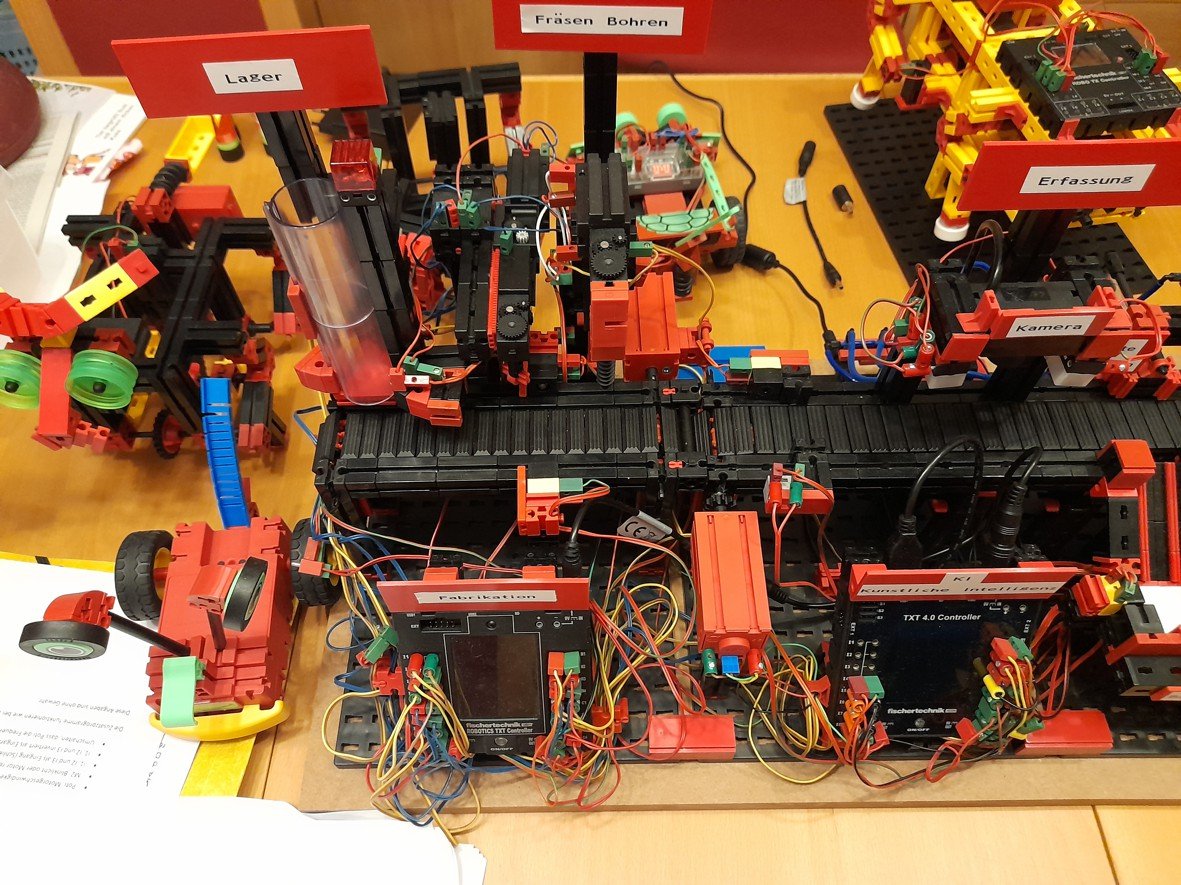

Ich bereite mich auf die Maker Fair in Hanover 2023 vor.
So, ich hab mal Aufkleber gemacht und mit einem Laserdrucker auf selbstklebende Folie ausgedruckt.
Ausgeschnitten und Aufgeklebt auf die NFC Werkstück Zylinder 174622 bis 174627 in weiß, rot und blau.
Hier Bilder von ffm:

Das Bild von der Maker Fair Hanover, Kurz vor dem großen Run. (Kann man an den noch vollen Tüten Haribo sehen
Links sieht man die Fabrick mit dem Lager. Dort kommen die Werkstücke rein. Es ist halt die Frage wie rum man die rein gibt.
Dann werden die Werstücke bearbeitet. Es wird gefräßt und gebohrt. Hier die Fabrik-Anlage (vor der Ausstellung).
Wer sich über die "Massen" von Motoren wundert. Nein, die werden nicht alle vom TXT direkt gesteuert. Erst wenn z.B. die Fräse vor fährt, wird der Drehmotor über einen Taster angeschaltet. Genau so ist es mit der Bohrmaschine.
Von dieser Position sieht man nicht gut den Übergang zur Sortieranlage, aber es gibt leider einen kleinen Höhenunterschied. Wenn ich die Anlage noch mal aufbauen sollte, würde ich nur noch mit Verbindern die Auflage der Bänder machen. Mit den Streben ist der Anfang zu kurz. Oder man darf am Ende keinen Strebenverbinder setzen sondern nur als vorletzten, damit man näher an das Zahnrad kommt. Hier sieht man das Ende der Anlage, wo es noch mal eine Farbsortierung (Recycling) mit einem TXT gibt.
In den Töpfen sieht man auch die farbigen Räder. Man muss aber beim Lager aufpassen, das es sich nicht verklemmt. Zumindest kann man den grüben sehen, der für einen AHA sorgte.
Insgesammt braucht man gar nicht soo viele verschiedene Bauteile beim Vorführen, da die Durchlaufzeit aller Werkstücke zu lang ist.
