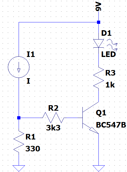

Der Initiator bekommt welche Betriebsspannung? 6 V oder 9 V? Es kann sein, dass der Initator wenigstens 4 V braucht um zu arbeiten. Bei 3 mA und 1 Kohm mag er wenigstens 7 V an Vcc. Laut der Formel im Datenblatt komme ich auf 1,8 kOhm für den Vorwiderstand, das kann auch schon ein Grund sein den CD4093 nicht zum Schalten zu bekommen.
Bitte denk daran, dass der CD4093 fest eingestellte Schaltschwellen hat. Wahrscheinlich sind die zu weit auseinander um ihn per Initiator zum Schalten zu bringen. Wenn Du keinen Elektronik-Grundbaustein hast, kannst Du es mit einem einfachen Transistor versuchen. Komparator mit dem üblichen Kleinkram geht natürlich auch. "4093" impliziert bei mir, dass Du Ahnung hast und über Grundbauteile verfügst.
Probier mal die Schaltung aus:
Initiatorschaltung
Initiatorschaltung
Grüße
H.A.R.R.Y.

Mit deiner Schaltung funktioniert es leider nicht.

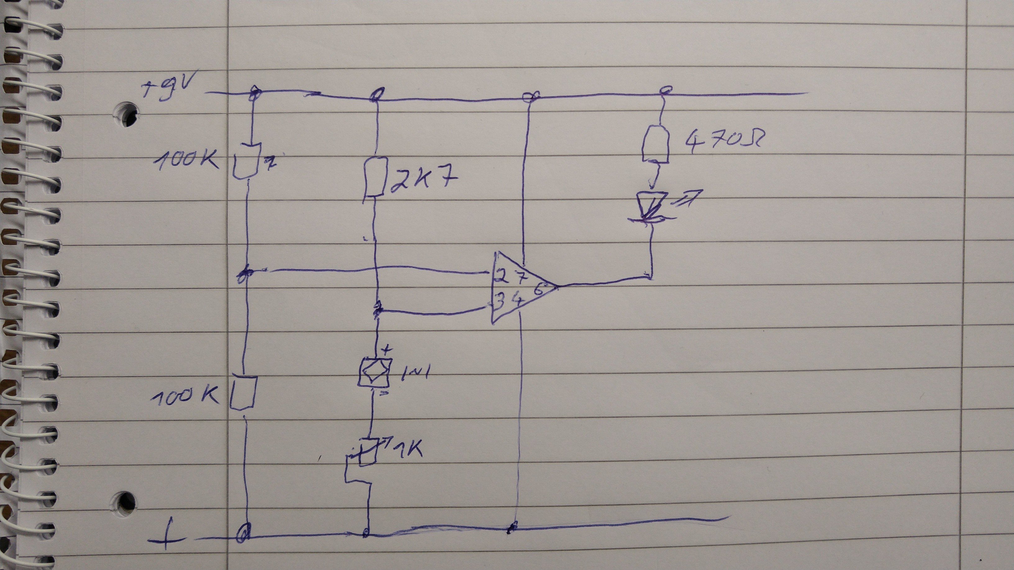

Ich habe nun einen Vergleicher mit 741er OP gebastelt und die Widerstände grob nach den Formeln vom Datenblatt genommen.
Funktioniert 🙂
Es klappt auch mit dem FT-LDR 😃
Schade, war einen Versuch wert. Da Du nicht schreibst was nicht funktioniert hat, kann ich auch nicht erkennen wo es hakt. Da ich keinen ft-Initiator habe, kann ich nicht sagen wieviel Strom das Ding wirklich zieht. Deswegen kann es sein, dass bei "meiner" Schaltung der R1 mit 330 Ohm ein wenig wenig ist und ein höherer Wert notwendig wäre um die LED zu erleuchten. Oder geringer wenn sie nicht ausgehen mag.

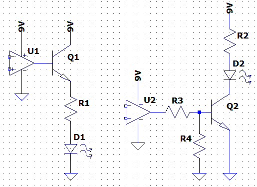

Ich häng Dir mal 2 einfache Varianten an, mit denen das Problem zu beseitigen wäre. Die Version mit R3 und R4 hat die Eigenschaft unabhängig von der Flußspannung der LED eingestellt werden zu können. Die einfachere Variante hofft auf eine Flußspannung von >1 V der IRED.
OpAmp und NPN
OpAmp und NPN
OpAmp und NPN.PNG (13.75 KiB) 4617 mal betrachtet
Oder aber Du ersetzt in Deinem Schaltplan den 741 durch einen "halben" LM393. Das ist ein Komparator mit OC-Ausgang und genug Puste für den CNY17.

Ich komme gerade aus dem Keller vom basteln und war erfolgreich :)
Gestern abend hatte ich schon alles abgestöpselt und keine Lust mehr, als mir die Idee kam den Ausgang vom OP an die Kathode vom Opto zu hängen.
Die Anode über 470 Ohm nach +9V - siehe da, es funktioniert 😃
Es fließen 11mA.
Warum das nicht anders rum geht, bzw. ich eine kleine Spannung am Ausgangspin habe wenn es eigentlich 0V sein soll - keine Ahnung.
So brauchte ich den Diodentrick jedenfalls garnicht mehr zu probieren 🙂
