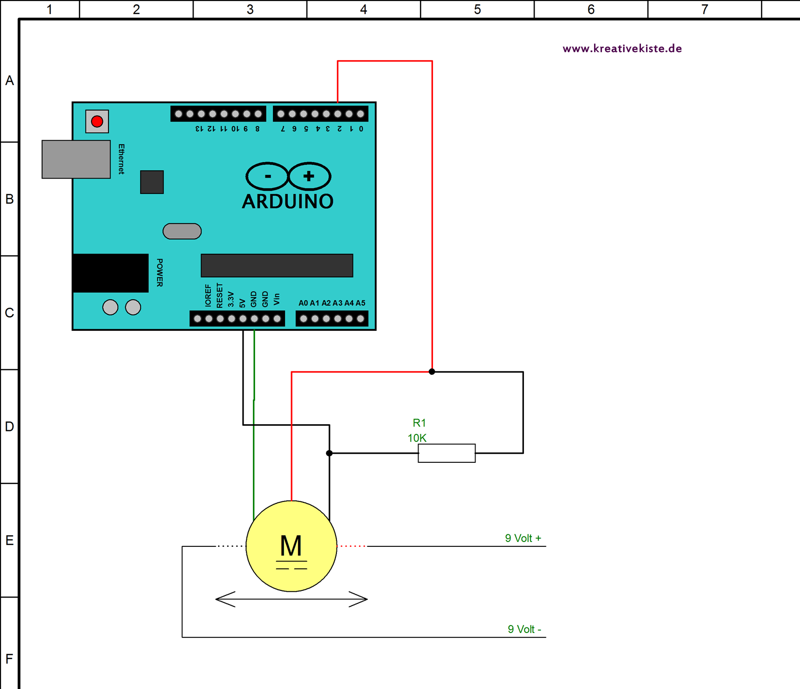

Ich steh gerade etwas auf dem Schlauch.
Im Datenblatt steht:
grün = Masse
rot = 9V
schwarz = Signal.
Signal wird über Open Collector übetragen.
An Steuerung mit 5V muss ein Pull-Up Widerstand zwischen Signal und +5V geschaltet werden.
So weit, so gut.
Dann verstehe ich aber nicht wie das hier funktionieren soll, da ist rot und schwarz getauscht ?!:
grün = Masse
rot = 9V
schwarz = Signal.
So weit, so gut.

Ja der Anschluss ist falsch gezeichnet.
Hier die richtigen Farben:
https://fiproductmedia.azureedge.net/me ... OTOR9V.pdf
Rot= Plus
Grün= Masse
Schwarz= Encoderimpuls

Danke Holger, für die Bestätigung meines Verdachts.fishfriend hat geschrieben: ↑07 Mai 2023, 17:21Hallo...
Rot= Plus
Grün= Masse
Mit freundlichen Grüßen
Holger
Es gibt sogar ein Tutorial Video wo die gleiche Zeichnung drin vorkommt. In den Kommentaren steht was von Pull Down Widerstand
Erinnert mich an einen Filmtitel: "Denn sie wissen nicht was sie tun"

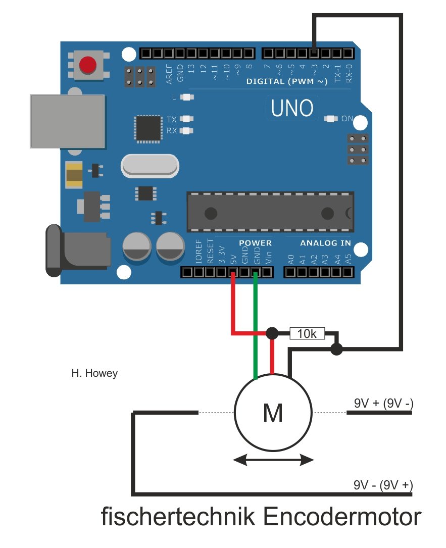

Hier schon mal ein Bild:

Ja, er hat sich vertan.
Kann man auch im Video sehen.
Er hat auf dem Steckbrett die Farben gewechselt.
Das kann man nachverfolgen.
Ich denke er hätte besser die Farben beibehalten.
Die Schaltung ist richtig, aber die Zeichnung ist falsch.
Sie passt nicht zur Schaltung die er gemacht hat.
