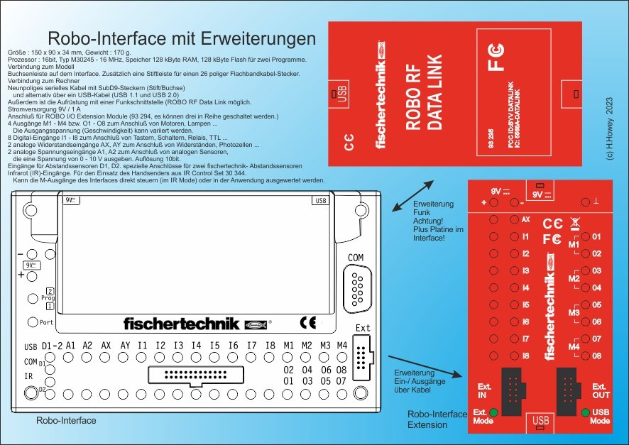

Na ja, die haben 0-10V, halt von de Spannungsversorgung - ABER - (mal groß geschrieben) das ist halt die Gesammtversorgung und damit Taster (!).
Sieh die Sache mal von der anderen Seite, dem Interface.
Die haben unterschiediliche Modi um die Sensoren anzuschließen.
Je nach Interface
0-10V Da steht manchmal auch 9V oder 9V (10V)
0-5kOhm

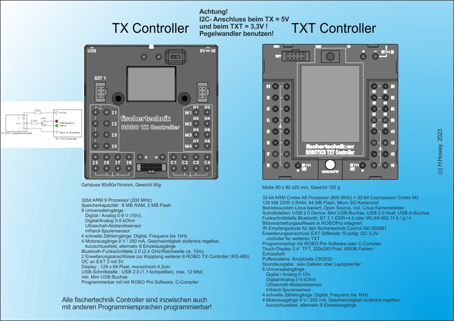

Der TXT hat z.B.:
Digitale Sensoren (Taster, Reed-Kontakte, Fototransistoren) – Digital 5 kΩ
Infrarot-Spursensoren – Digital 10V
Analoge Sensoren 0–5kΩ (NTC-Widerstände, Fotowiderstände, Potentiometer)
Analoge Sensoren 0–10V (Farbsensoren) Anzeige des Wertes in mV (Millivolt)
Ultraschall-Abstandssensoren
Das alte parallele Interface hatte TTL als Eingang.
Inteligent Interface TTL: Angabe ft aber auch 9V = (6-12V=)
Die Sensoren werden heute mit 9V(8,4V) versorgt und geben dann entweder Impulse oder Spannungen ab.
NTC wurde früher als Wert von 0-1000 im Programm angezeigt.

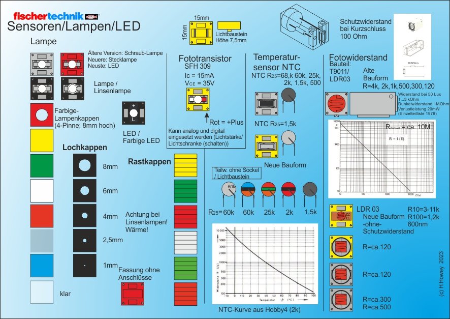

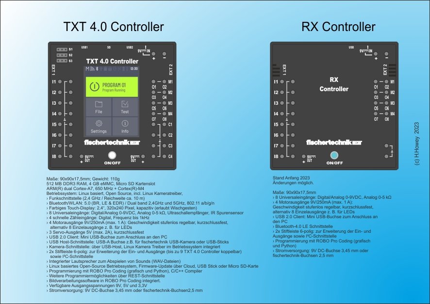

Ich hab da mal was zusammengestellt:
ft Bauteile 60 b 1 Robo Interface.jpg (138.08 KiB) 5450 mal betrachtet
ft Bauteile 60 b 2 TX TXT Controller.jpg (119.12 KiB) 5450 mal betrachtet
ft Bauteile 60 b 3 TXT 4 0 RX Controller.jpg (113.63 KiB) 5450 mal betrachtet
ft Bauteile 60 4 Sensoren b.jpg (141.65 KiB) 5450 mal betrachtet
Ist halt noch nicht fertig. Für den Spurensensor gibt es auch noch ein Datenblatt.
Ansonsten - denke ich - haben die (ft, Cornelsen...) ganz normale Industrie-Initiatoren. Kann aber auch sein das die bei Cornelsen auf der Seite noch was dazu haben. Ansonsten die fragen und die Infos hier mit uns teilen :-)

Ich würde durchweg 9V nehmen. Ich vermute mal die 24V sind wohl für die 24V Motoren/Initiatoren der Industriemodelle.
Die Schaltung (9V) für die alte Gabellichtschranke (5V) ist oben im Bild neben dem TX.
