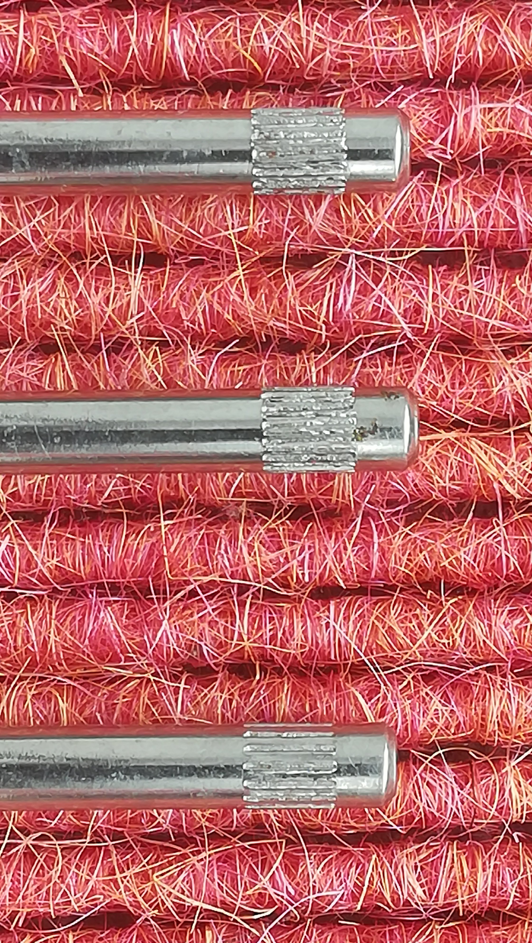

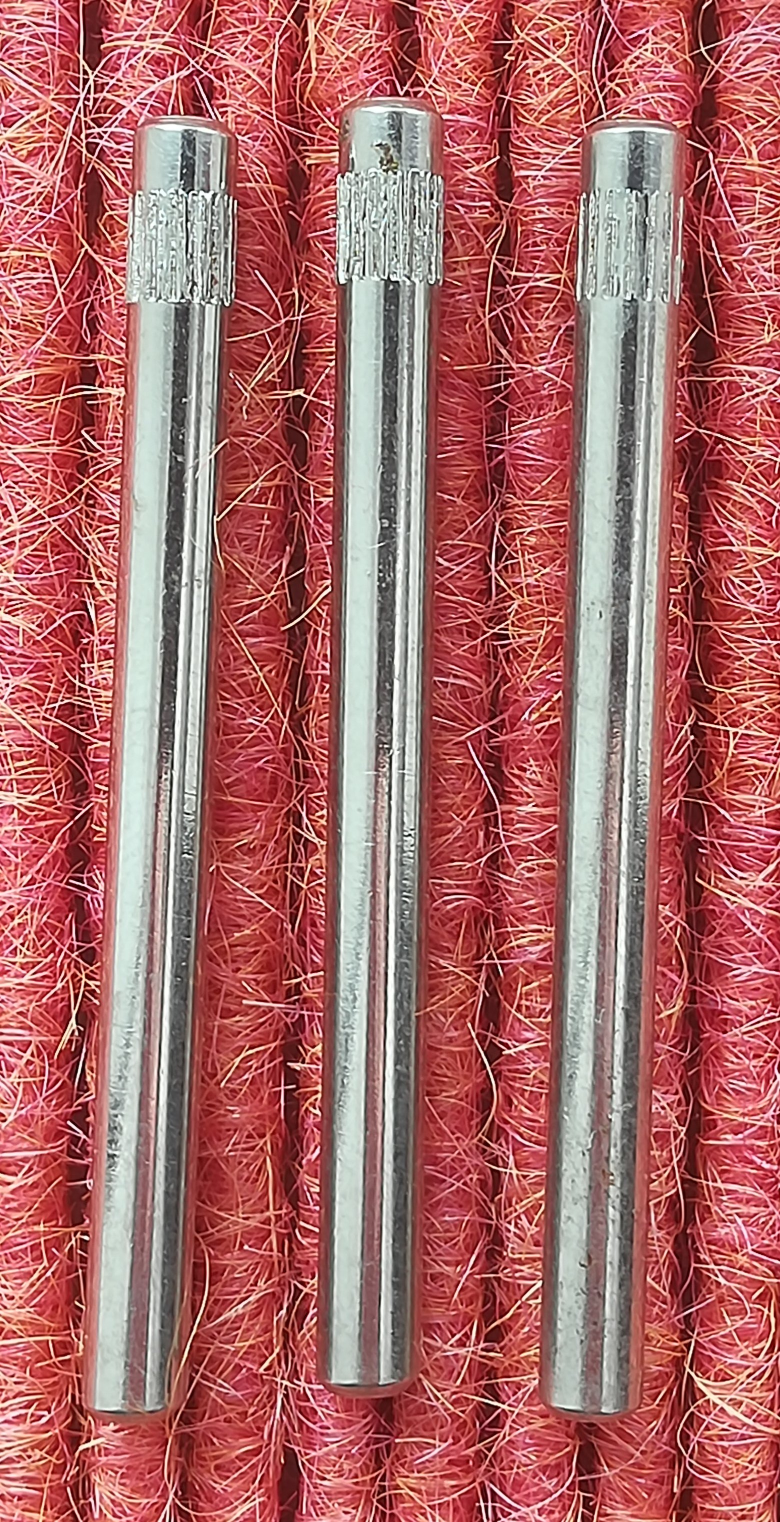

Hallo zusammen,
bei einem Ebay-Konvolut befanden sich die hier abgebildeten drei Achsen (60 mm) mit Rifflung jeweils sehr nahe am Achsende. Normalerweise kenne ich diese Rifflung nur als Fixierung für aufgesteckte Zahnräder oder Schnecken. Es könnten sich danach um Achsen handeln, bei denen das aufgesteckte Zahnrad zerborsten ist. Ich kenne aber keine intakten ft-Achsen, bei denen ein Zahnrad derart endständig angebracht ist. Die Achsen haben auch keine Einkerbung, mit deren Hilfe sie in einem Getriebe einrasten würden. Handelt es sich überhaupt um ft-Achsen? Kennt jemand ggf. deren Ursprung?
Ich bin wie immer gespannt :-)
VG Flysie

Das ist ft.
Ich habe auch ein paar davon, Länge müßte ich nachschauen, aber beim FFM ist die u.a. auch mit 60 angegeben: <https://www.fischerfriendsman.de/index. ... sp=8#R6612>, in der ftDB ist nur die Version mit 50 mm Länge <https://ft-datenbank.de/ft-article/2858>, u.a. aus dem Plotter-Baukasten. Der FFM listet 50 und 60 mm.
Edit: Ebenfalls in der ftDB: <https://ft-datenbank.de/ft-article/2864> (80) und <https://ft-datenbank.de/ft-article/2856> (45) sowie <https://ft-datenbank.de/ft-article/2850> (284)

Hallo tintenfisch,
die bei FFM abgebildeten Achsen sind tatsächlich identisch ... und wieder was dazugelernt, besten Dank!. Und ich muss mich im Übrigen korrigieren: die Länge beträgt tatsächlich nur 50 mm, nicht 60 mm (die '5' auf meinem Lineal sieht einer '6' sehr ähnlich :oops: ; habe es im Betreff geändert) Der Plotterbausatz zählte nie zu meinem Bestand, daher war mir der Achstyp vollkommen fremd. Damit wandern die Achsen bei mir jetzt vom Fach ungeklärt ins Sortiment Exoten :-)
VG Flysie

Hier <https://docs.fischertechnikclub.nl/computing/39496.pdf> kannst Du die auch im Einsatz sehen (ab Seite 18).
Und auch hier <https://docs.fischertechnikclub.nl/computing/39460.pdf> (Seite 14).
Vielleicht sollen die besser im Baustein halten / weniger leicht verrutschen? Keine Ahnung…

Re: Unbekannte Achsen (60 mm) mit Rifflung
Beitrag von Flysie » 12 Mär 2023, 14:12
Da sind sie wieder, die Baukästen mit dem unvergleichlichen Zauber des letzten Jahrhunderts... Danke für die Links, Deine Idee, die Achsen damit besser zu fixieren, scheint mir auch die einzig plausible. Auf jeden Fall sehr schöne Modelle.
