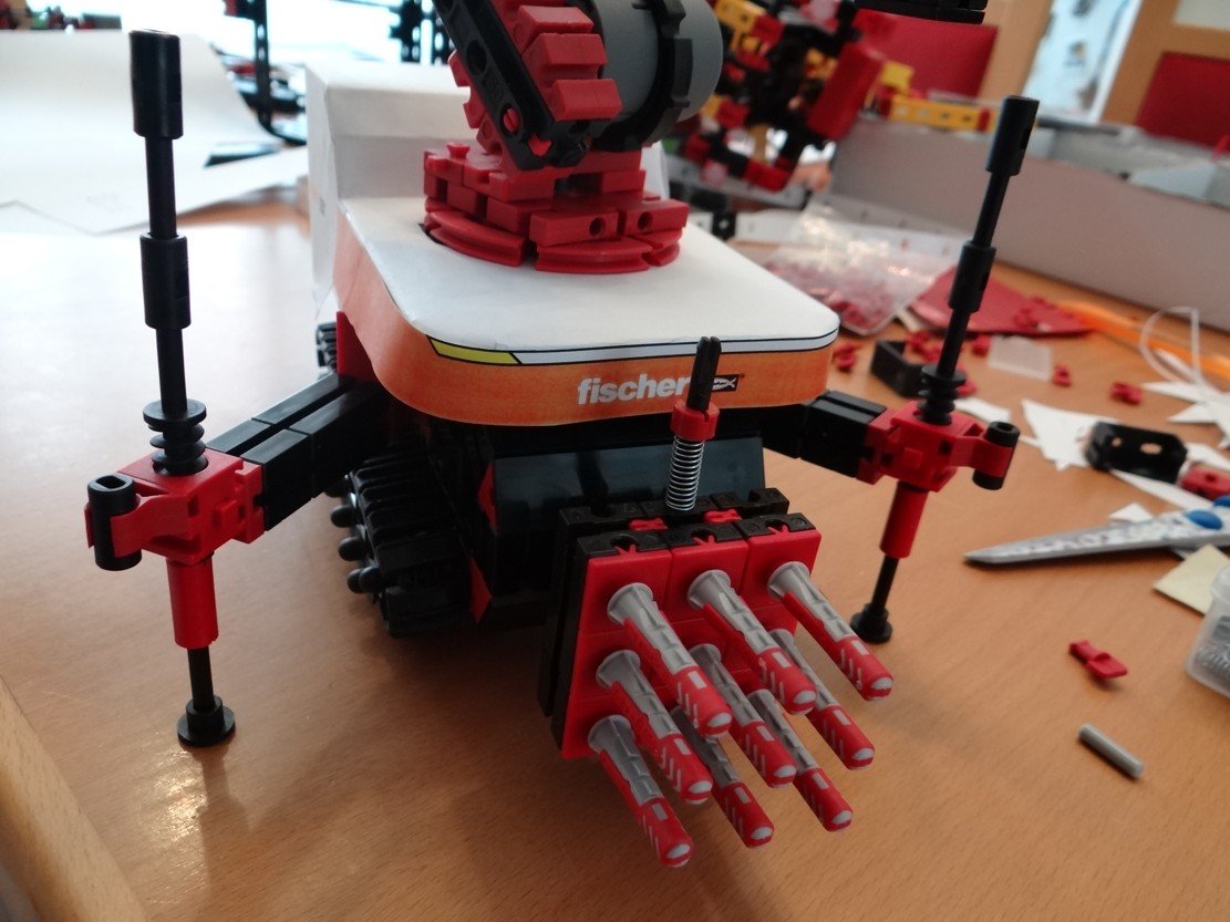

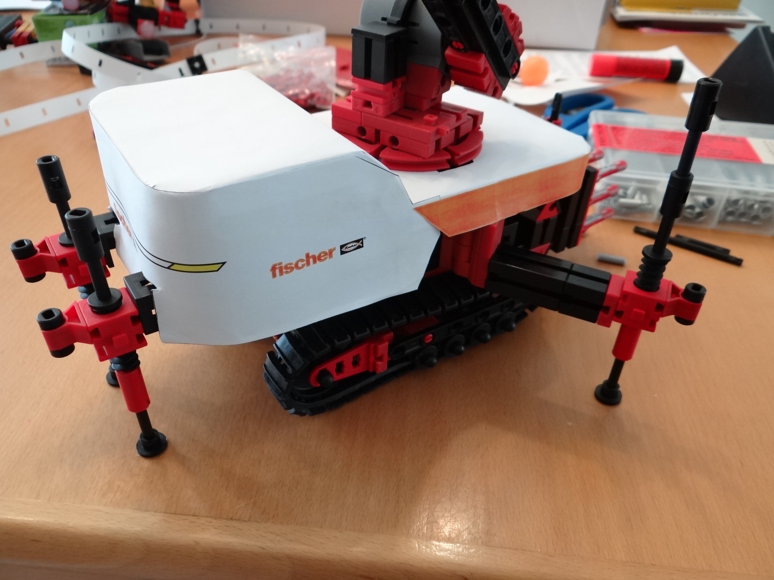

Andererseits juck es in den Fingern und ich hab mal nach dem Bild einen Baubot nachgebaut.

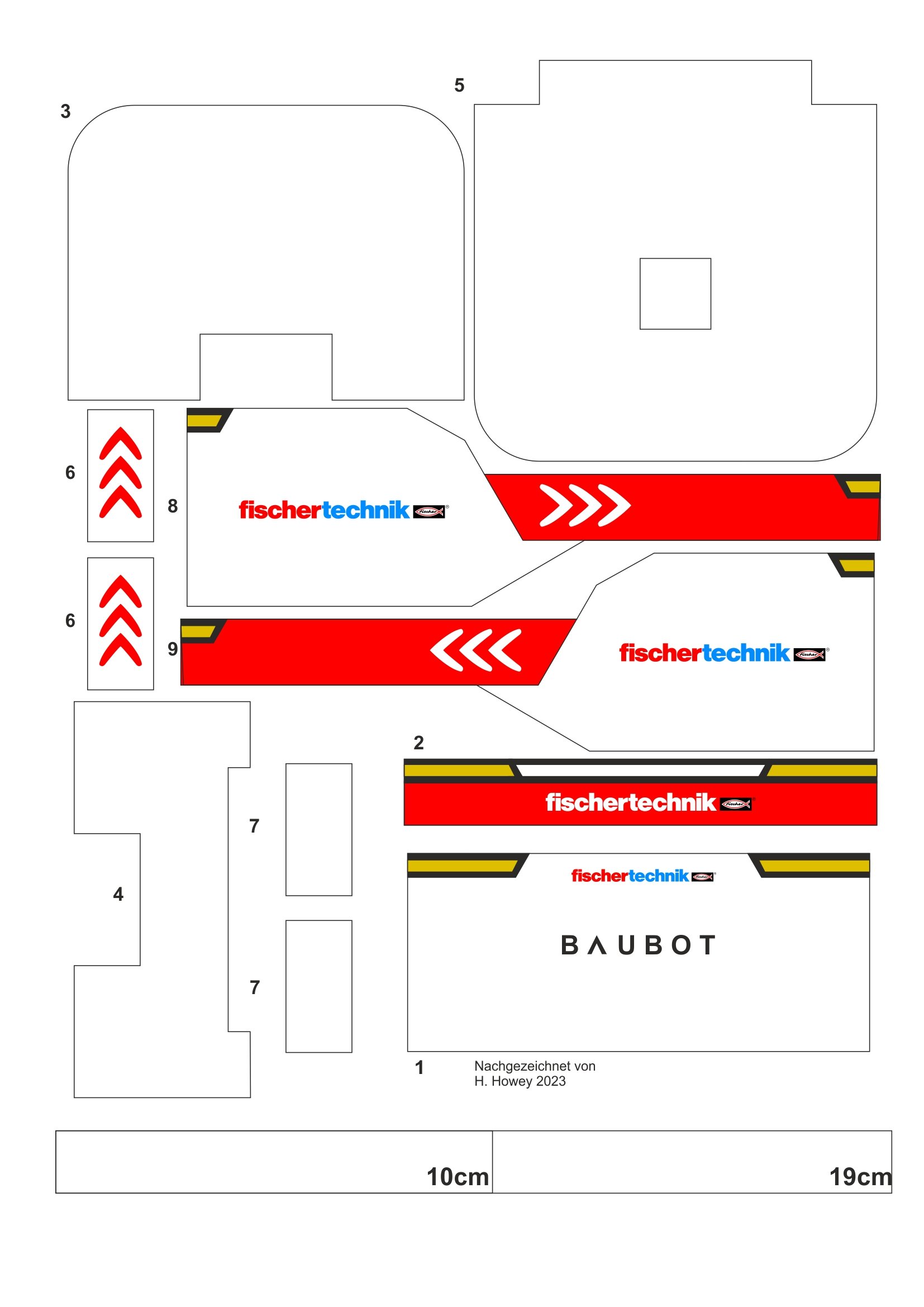

Als Hülle hab ich normales 80g Papier genommen, weil ich gerade kein anderes da habe. Es ist etwas zu dünn und wenn man den etwas fester anfasst drückt das Bauteil darunter durch. Na ja, ist auch noch nicht 100% richtig...
Insgesammt ist es ein interessantes Modell. Es hat ein paar Details, die sehr ungewöhnlich sind. Auch meine ich, dass auf dem Bild der Originalanleitung die vordere Stütze eine Nut versetzt sein muss. Das kann aber auch an meinem Aufbau liegen.
Baubot 1.jpg (204.08 KiB) 15322 mal betrachtet
Es wir vor allem die Firma fischer-Befestigung freuen: Ich hab mir eine Packung 6x30 Duo Power Dübel extra dafür gekauft. :-)
Der Aufbau ist nicht so schwer. Man braucht eine große Menge der keinen roten Ringe als Abstandshalter.
Ich seh gerade, das ich die Schläuche noch vergessen habe - wird aber noch gemacht.
Die Rastachsen sind so aufgefüllt, dass die genau einrasten. Die untere Roboterhalterung ist etwas lose. Ich gebe zu ich hätte sie etwas anders gemacht, kann aber auch an meinem Nachbau liegen, da ich nicht den genauen inneren Aufbau kenne.
Die Ketten sind auch recht interessant gemacht. Man denkt erst an den kleinen Bagger aber der Aufbau ist dennoch ertwas anders. Ich hab unten 15° Winkelbausteine genommen, um die Achsen einrasten zu lassen. Auch den Achsen sind jeweils zwei der kleinen Seilrollen und dazwischen die kleinen roten Ringe und am Ende damit aufgefüllt. Dadrüber kommt eine schwarze Bauplatte und auf der dann der obere Aufbau.
Bei meinem Modell dann mit einem Papier mit Aufdruck.
Was auch noch fehlt sind die "V"s auf dem Ausdruck und am Greifer. Auch die Kommen noch. Mein Drucker sollte eigendlich Rot drucken, aber es kam ein Orange raus, warun auch immer...
Mal schaun ob ich den etwas größer bauen kann und dann mit Motoren ausstatten kann. Ich frage mich ob und wie man den Roboter etwas bewegen kann. Ich hatte schon über Bautenzüge oder Servos nachgedacht. Ich halt die Frage wie man das so klein wie möglich machen kann.

Wow, das sieht ja schon mal phantastisch aus. Gratulation zu Deinem gelungenen Nachbau!
Mich würde interessieren, welches Teil das große graue Lager für die Elevation ist.
Grüße
Florian
Benutzeravatar
fishfriend
Beiträge: 2633
Re: fischertechnik Baubot
Beitrag von fishfriend » 05 Mär 2023, 19:07
Hallo...
Das ist das Endstück vom Schlauch der Kugelbahn.
Ich damit noch etwas am experimentieren. Der Gag ist, dass eine Nabe da genau rein geht und man ein Gelenk bekommt.
Problem ist aber, dass zwei Naben zu breit sind. Das zweite ist ja für das Zahnrad in der Mitte.
Ich sehe gerade ich hab noch das Teil (Rad) hinten versessen. Das kommt auch noch.
Am letzten Gelenk könnte man noch irgend was reinmachen, damit das Endstück mit dem Bohrer usw auch waagerecht steht.
Das ist schon was für einen 3D Drucker und man kann so eine Art Rastzahnrad-Abschnitt machen. Hätte auch was.
Ich überlege ob es sich lohnt die Innereien von Servos zu nehmen und daraus die Robotermotoren zu machen. Mal schaun...
Mit freundlichen Grüßen
fishfriend
Holger Howey

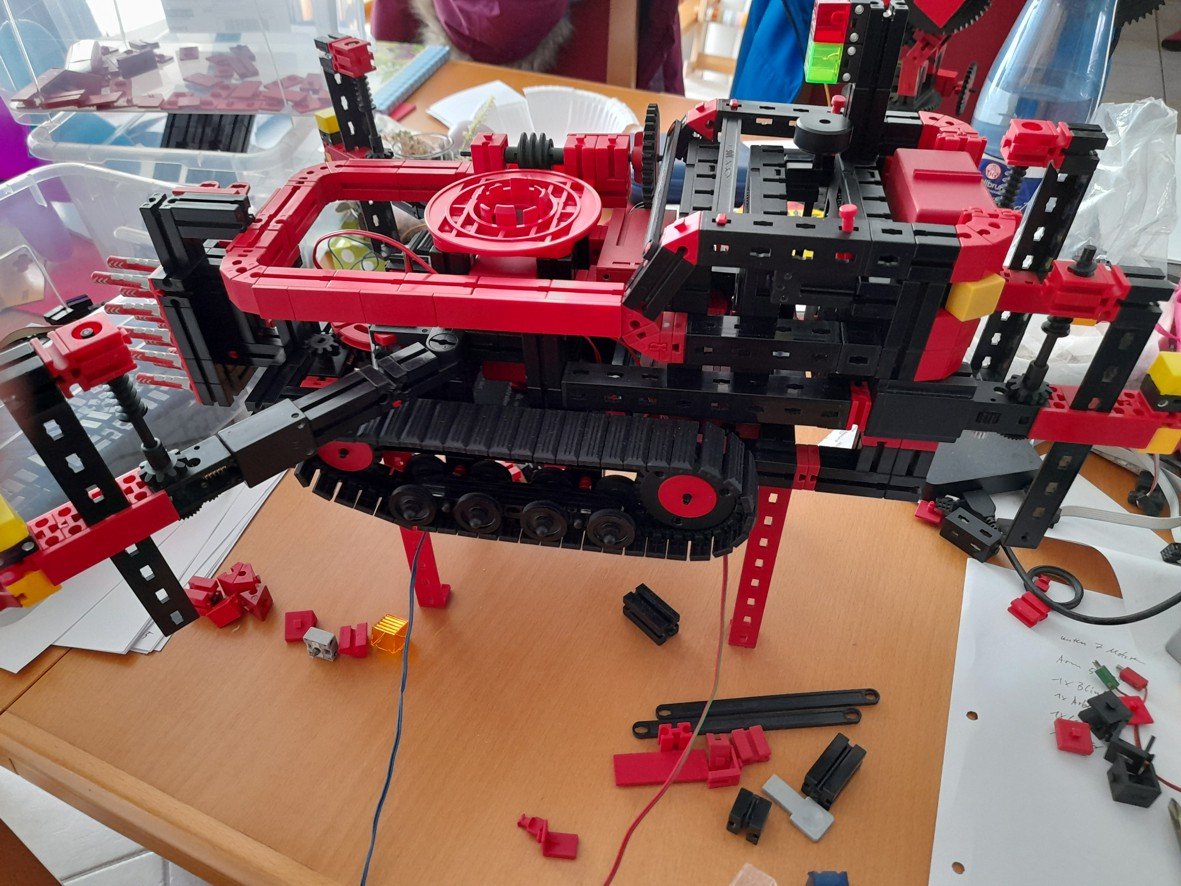

Ich hab mal Fotos gemacht nun vom Umbau von Version 2 auf 3.
Baurobot 1.jpg (243.08 KiB) 14749 mal betrachtet
Hier sieht man den Unterbau. Selbst die vorderen Stützen kann man ausfahren und dann absenken.
Kleiner Gag. Auch wie beim Original hat man zwei Not-Aus im oberen rechten Teil.
Wie beim kleinen Bruder sind die Dübel im Magazin vorne angebracht.
3 TX sind hintereinander im rechten Teil zu sehen. Der 4. ist von unten zugänglich in der Mitte.

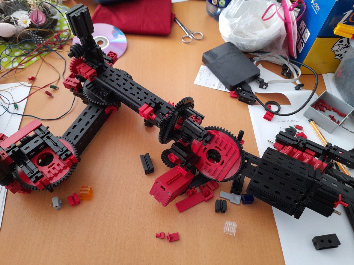

Der Roboterarm in 2. Version. Hier ist der Bohrer als Minimot-Schnecke zu sehen.
Die Antriebe sind jeweils über zwei Schnecken an einer Drehscheibe.
Ich hab hier verschiedenes Ausprobiert.
Minimot
Powermot
XM
Codermotoren
Alle gehen mit dem Z30. Beim Minimot ist es aber besser Z40 zu nehmen.
Zusätzlich kann man den Arm über einen Minimot in der Mitte drehen.
Es sind im unteren Teil, 2x 150er Statikträder übereinander gebaut.
Baurobot 5.jpg (208.79 KiB) 14749 mal betrachtet

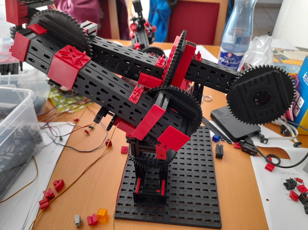

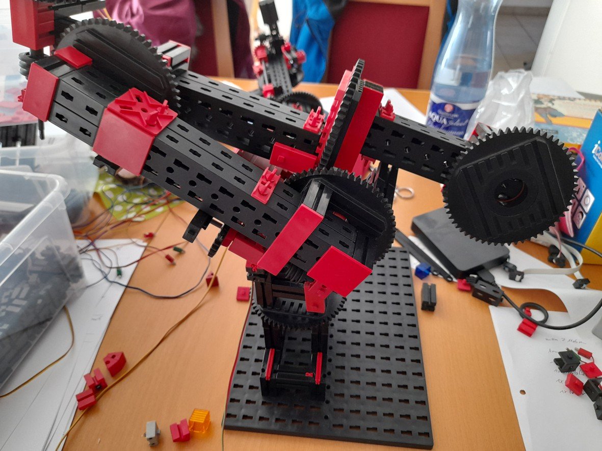

Ich hab dann aber den Roboterarm neu entwickelt. Bei Version 2 muss noch die Verwindung durch Laschen verhindert werden.
Im Grunde sind es zwei Modelle, denn der Arm an sich ist ein voll funktionierender Roboterarm und halt der Raupenantrieb.
Alleine der Roboterarm mach schon eine Menge her, da er sehr kompakt ist.
Baurobot 4.jpg (174.85 KiB) 14749 mal betrachtet

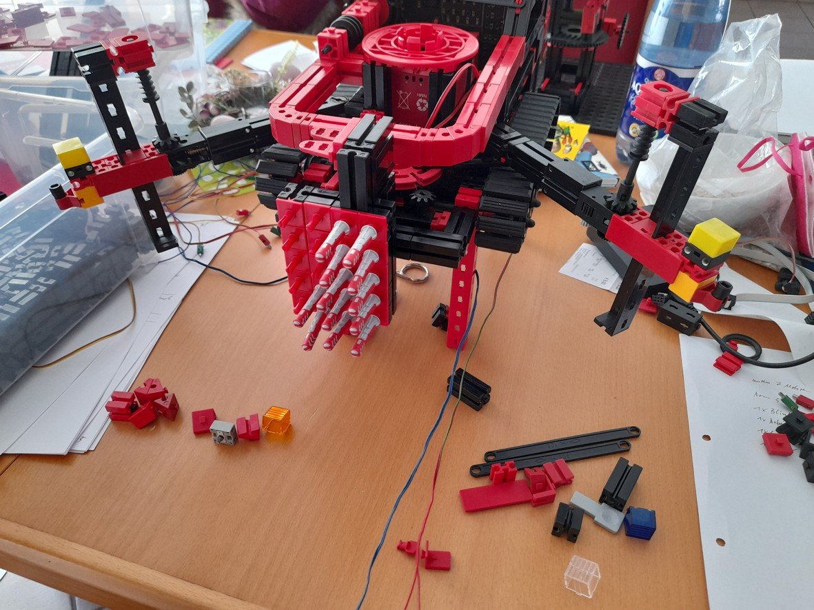

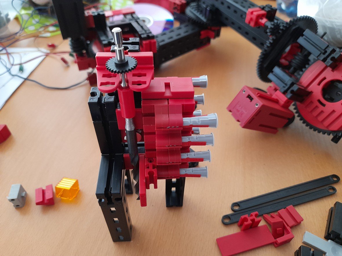

Ich bin dann hingegangen und hab das Dübelmagazin neu entwickelt. Nun funktioniert es wirklich. Der Roboterarm kann aus dem Magazin Dübel entnehmen. Aber der Arm kann ja nicht bohren. - Jetzt schon. Ich hab einen 6mm Bohrer hinten auf 4mm runtergeschliffen und in einen Achsverbinder gesteckt. Oben ist vom Minimotgetriebe eine Metallachse. Das dumme ist nur, der Bohrer ist zu lang.
Nun kann ich aber den Bohrer ausklinken und hab den roten Pin frei, kann den Dübel damit nehmen und in das Bohrloch stecken.
Nun für die nächste Bohrung den Bohrer wieder aufnehmen ist, sagen wir mal sportlich. Es ist ein 4mm Loch, mit 4mm Achse, da ist kein Spiel und so genau ist der Antrieb nun auch nicht - aber - könnte schon, ab und an. Egal...
Hinter dem Bohrer, kann man einen Magneten sehen. Der hat aber keine direkte Verbindung zum Bohrer. Daher kann man den gegriffenen Bohrer zur Seite weg bewegen und das nächste Loch bohren.
Erst hatte ich gedacht, ich bocke den Baubot hoch und stelle die TX darunter. Ich hab nun alles -in- das Modell bekommen. Dafür ist er etwas länger geworden.
Im Grunde könnte man den sogar, wie beim Original, mit dem Handy steuern. Der kann eben auch über die zwei Akkus laufen, da meist nur so zwei Motoren gleichzeitig laufen. Ansonsten halt über Netzteile und USB-Kabel.
Ich hatte vor, die rote und weiße Verkleidung, mit Kunststoffplatten nachzubauen. Dann kann man aber nicht mehr hinein schauen.
Schade, dass es die passenden Teile nicht in weiß gibt. Ich hatte dann vor die mit durchsichtigem Plexiglas zu verkleiden. Ich finde aber, im original ft Look sieht es besser aus.
Wie funktioniert das mit dem entnehmen? Wie greift er den Dübel?
Nun möchte ich noch ein Video drehen. Welche Programme sind denn so bei euch im EInsatz?
Bei mir ist Windows Movie Maker im Einsatz. Einfach zu bedienen.
Gruß
Dirk
Benutzeravatar
fishfriend
Beiträge: 2633
Beitrag von fishfriend » 03 Apr 2023, 18:02
Hallo...
Das Entnehmen geht über das rote Bauteil (31124 Aufnahmeachse) am dicken Ende des Greifers (ganz rechts, dritte Bild).
Die Dübel sind eingeklemmt im Magazin.
Die rote Achse ist vorne gespalten und hat gerade soviel Halt, dass der Dübel hängen bleibt.
Wenn der Dübel im Loch ist, wird er durch die Wiederhaken im Loch festgehalten und man kann einfach rausfahren.
Im Grunde läuft es ja so auch mit dem original ft-Modell. Nur da halt per Hand.

Ich hab es mal nachgezeichnet.
Leider ist das Original ein Foto und kein Scan. Dadurch haben sich die Linien verzogen.
Ich hab die mal auf ft-Raster skaliert, aber noch nicht ausprobiert ob es genau passt.
Ich denke aber, man kann damit leben.
Baubot Sticker.jpg (211.39 KiB) 13344 mal betrachtet
Wer mag, kann auch die fischertechnik-Variante des Baubots aufbauen :-):
Baubot Sticker fischertechnik.jpg (208.96 KiB) 13344 mal betrachtet
