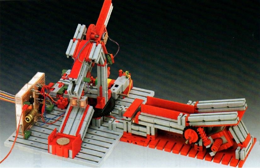

Hallo Hardy,
hier ein Farbfoto aus einem Prospekt.
Gruß Werner
Gruß Werner

Ja, da war was.
Übrigens sind die beiden Fotos nicht 100% gleich. Das sind wohl zwei Modelle. Kleinigkeiten eben. Da könnte man fast ein Spiel draus machen
Ist nur die Frage welche Schaltungen die gemacht haben? Es sind auf jenden Fall zwei verschiedene.
Bei farbigenwürde ich auf nur LDR Einstellung tippen.
Beim SW-Bild tippe ich auf minedstens zwei Lichtschranen, wenn nicht drei. Rutschen-Ende (Anlauf Band), Aufnahme Roboter, dritte ?
Warum auch immer die zwei IC Bausteine benutzen oder ist das der Verstärker für "die" Lampen (vom LDR) ?
Kann ja auch sein, dass die das für den Antrieb vom Band nehmen.

Ja, da war was.

ja vielen Dank, FarbFfoto ist doch 1000x besser. Daher die Frage an Dich, ob Du evtl. die gesamte Anleitung in Farbe zur Verfügung hast.
Ich habe meine auch alle irgendwo, sind aber im Moment "verschollen" und ich helfe mir jetzt erstmal mit ein paar sw-downloads.
Aber die etwas komplizierteren Modelle (wie zB der Trainings-Roboter) ist mit diesen sw-Bildern schon recht mühsam zu bauen.

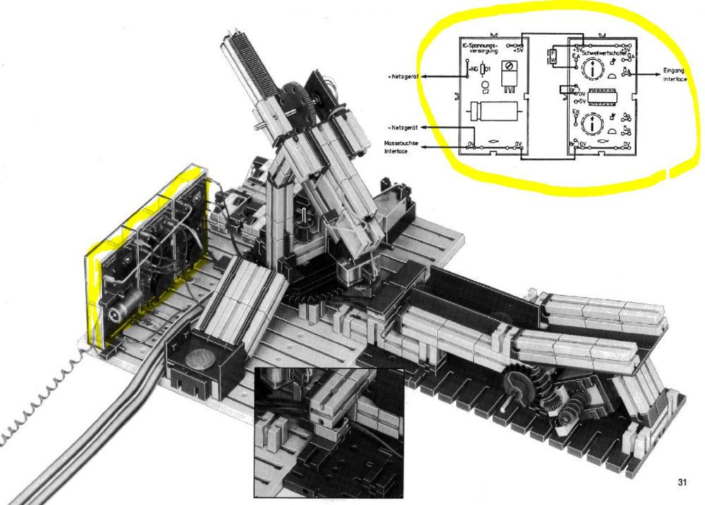

Mir ist gerade aufgefallen, dass auf dem sw-Bild zwar alle drei Module des Electronic-Baukastens zu sehen sind, aber im Schaltplan sind - so wie auf dem Farbbild - nur Spannungsversorgung und Schwellwertschalter verwendet...

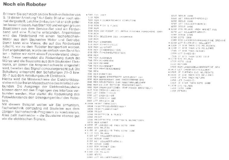

Hallo Hardy,
die Farbaufnahme stammt nur aus einem Prospekt. Zu den Computing Baukästen aus den 80er Jahren gibt es leider
nur Bauanleitungen mit SW Aufnahmen.
Aufschluß zur Belegung des Interface gibt ein Auszug aus der Programm Datei "PICK&PL" für den IBM PC.
(Die Datei für den Atari sagt Ähnliches)
Gruß Werner
520 REM fischertechnik computing
530 REM
540 REM Teach in Roboter
550 REM Steuerung mit F”rderband
560 REM
570 REM Copyright (C) fischerwerke 1986
580 REM
590 REM Funktion:
600 REM Das Programm beginnt mit dem
610 REM Hauptmen, das Sie entweder den
620 REM Lern- oder Ausfhrmodus w„hlen
630 REM l„át. Im Lernmodus steuern Sie
640 REM den Roboter von Hand mit Hilfe
650 REM der Taster E1 bis E6.Ein Tasten-
660 REM druck an E7 l”st die Abspei-
670 REM cherung der Bewegungsdaten aus.
680 REM Taste M fhrt in das Hauptmen
690 REM zurck.
700 REM Wenn Sie den Ausfhrmodus w„hlen,
710 REM wird das F”rderband gestartet.
720 REM Ein Signal der Lichtschranke an
730 REM E8 startet den Ablauf des Roboters.
740 REM M bringt Sie wieder ins Hauptmen.
Gruß Werner
530 REM
560 REM
580 REM
590 REM Funktion:
690 REM zurck.
750 REM Lern-und Ausfhrmodus k”nnen
760 REM beliebig angew„hlt werden, um
770 REM eine Bewegung zwischendurch
780 REM zu testen.
790 REM
800 REM Belegung des Interface
810 REM
820 REM Eingaben:
830 REM
840 REM E1=Auf
850 REM E2=Ab
860 REM E3=Rechts
870 REM E4=Links
880 REM E5=Magnet ein
890 REM E6=Magnet aus
900 REM E7=Lernen
910 REM E8=Lichtschranke
920 REM EX=Armposition
930 REM EY=Winkelposition
940 REM
950 REM Ausgaben:
960 REM
970 REM M1=Drehmotor
980 REM M2=Auf-Ab-Motor
990 REM M3=Greifermagnet

Hallo Hardy,
was sagt denn die C64 Datei zu den Anschlüssen?
Habe da ein weiteres Fundstück gesichtet.
Gruß Werner
Gruß Werner

Re: neues Mitglied fragt: wie ist das hier organisiert
Hallo...
Leider ist der Scan nicht lesbar.
Interssanterweise gibt es noch ein Programm aus dem Buch "Roboik mit dem Homecomputer" S.107
Da ist das Interface voll belegt - ohne Lichtschranke.
Hallo...
https://docs.fischertechnikclub.nl/computing/39497.pdf
Seite 30/31
Also der dritte ist die Leistungsstufe.
Kann es sein, dass die Elektronik das Band abschaltet?
Oder das IF die Leistungsstufe schaltet?
Mit freundlichen Grüßen
fishfriend
Holger Howey
Seite 30/31
fishfriend
Holger Howey
