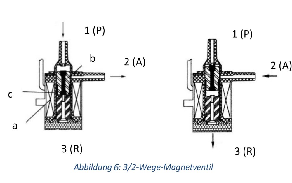

Hallo...
Es ist eventuell ein Verständnissproblem meinerseits. Ich sehe es aber als einen kleinen Fehler an.
Unter:https://www.fischertechnik.de/de-de/ser ... ulation-9v
kann man das Didaktisches Begleitmaterial zur ft Fabrik (9V) runterladen. Auf Seite 9 gibt es eine Erklärung des fischertechnik Ventils.
Ich vermute mal, dass es in anderen Begleitheften, wo Druckluft benutzt wird, genau so ist.
Die Grafik unten ist nicht ganz richtig. Das fällt so erstmal nicht auf, aber die Bezeichnungen stimmen nicht ganz oder fehlen, weil sie nach recht außerhalb der Seite stehen. Ich hab das mal korrigiert: Dabei ist mir aufgefallen, dass die Zeichnung einen weiteren Fehler hat. Die Feder drückt den Kern nach oben und wird, wenn Spannung angelegt wird, zur Spule gezogen. Die Feder wird dabei gespannt und wenn die Spannung abgeschaltet wird, drückt die Feder den Kern wieder nach oben.
Im Bild sieht man das so nicht. Man hat den Eindruck, dass der Kern mit der Feder nach oben und nach unten verschoben wird.

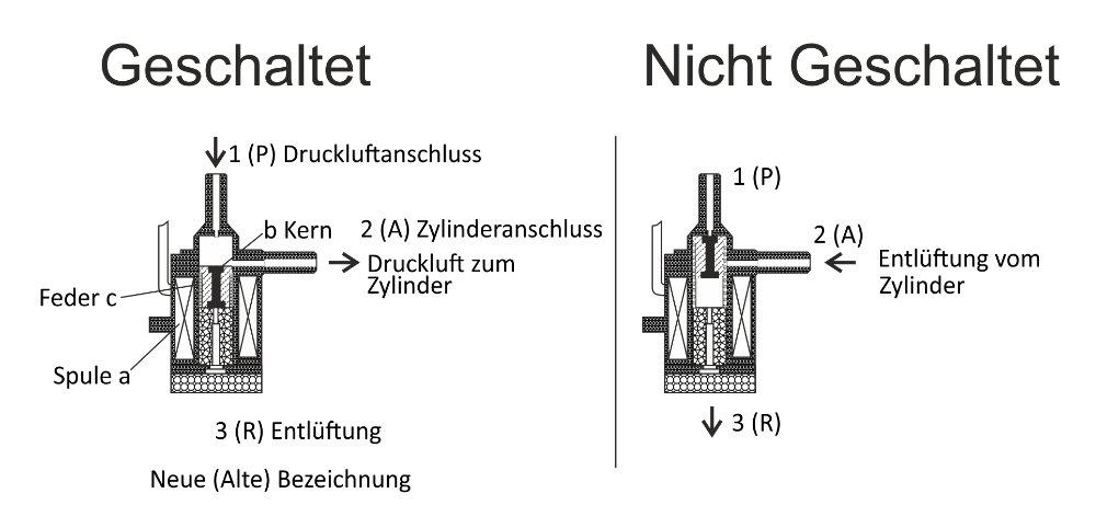

Ich finde das unverständlich. Deswegen hab ich mal eine neue Zeichnung gemacht. Von meinem Verständniss, kommt diese Zeichnung der Sache schon näher. Auch ist es für Anfänger verständlicher - denke ich.
Ich will jetzt eigendlich keine Fehlersammlung aufmachen, es ist mir halt nur aufgefallen.

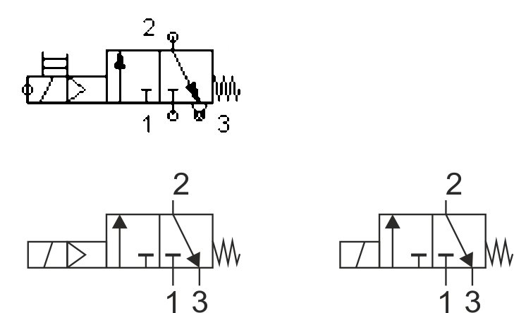

Wenn man sich mal die Erklärung der Symbole unter:
https://www.hafner-pneumatik.de/images/ ... mbolen.pdf
anschaut, so ist auf Seite 4, die Erklärung, dass es sich um ein elektrisch, vorgesteuertes Ventil handelt.
Ist die Funktion nun, durch anlegen, sagen wir mal, einer "kleineren" Spannung, das Ventil etwas öffnet. Durch den Druck wird eine Hilfskammer geflutet, die den Kern weiter freigibt. Somit öffnet das Ventil ganz.
Beim Abschalten reicht der Druck der Druckluft nicht aus, um das Ventil offen zu halten und die Feder drückt das Ventil zu.
Hat das ft-Ventil echt eine Hilfskammer?
Laut ft-Zeichnung könnte es hinkommen, dann ist aber die Erklärung nicht ganz richtig.
Kann ja auch sein, das der Kern an der Schraube unten "klebt". Wenn es denn eine Schraube ist.
Früher haben wir eine Schraube anders gezeichnet. Kann aber auch sein, das es die Kopie, einer Kopie, einer Kopie ist.
Auch ist eine Handhilfsbetätigung eingezeichnet. Ich gebe zu, aber -das- hab ich an dem ft-Ventil noch nicht gesehen.
Bei uns in der Firma sehen die ganz anders aus. Sind aber auch größere Ventile.
Hat jemand eine Idee dazu?
Für mich ist es ein ganz normales elektrisch, direkt gesteuertes Ventil, mit Federrückstellung.
Dann würde aber die Zeichung auch nicht stimmen.
Der Hintergrund das Ganzen Spiels, ich wollte eine Grafik machen, als Übersicht zu den Ventilen. Also eine Handhabung der ft-Ventile.
Da würde ich ganz Gerne die richtigen Symbole nehmen.

OK, die Feder könnte am Rand des Kolben sein und nicht die Schrafur um den Kern.
Von meinem Verständniss her, müsste aber der Kolben mehr nach unten gehen, um die Luft an den Zylinderausgang abgeben zu können.
Der Hub ist dann über die Schraube von unten einstellbar.

Mal eine neue Zeichnung

Es könnte schon sein, dass die "technischen Zeichnungen" der Ventile die Funktion eher verschleiern als verdeutlichen. Die sind ja, was die inneren Formen angeht, komplizierter als die Wirkungsweise selbst es vermuten lässt. Da spielen Dinge wie sauberer Sitz und Dichtigkeit hinein.
Ich glaube, die Wirkungsweise des Ventils ist klar. Dann schlage ich vor, nur eine Schema-Zeichnung anzufertigen, die das Prinzip zeigt. Das ist eh anschaulicher, als zu versuchen, den echten mechanischen Aufbau so darzustellen, dass vor lauter Brimborium drumrum nicht das Wirkprinzip untergeht. Oder habe ich die grundsätzliche Frage missverstanden?
