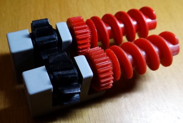

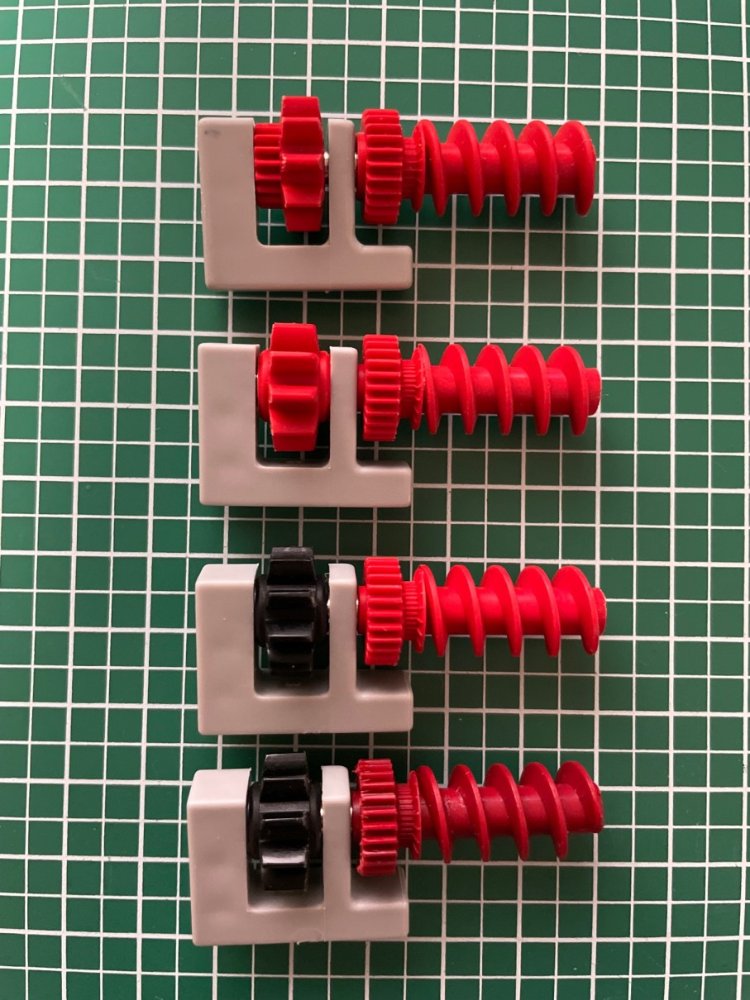

Moin zusammen,
ich bin mir beim Getriebehalter 31045 nicht sicher bei der zeitlichen Reihenfolge der Varianten.
Ist das so richtig?
1967
1975
1977
1977
Gruß in die Runde, Jörg

Re: Frage zum Getriebehalter 31045
Beitrag von steffalk » 12 Aug 2022, 18:58
Tach auch!
Ich würde vermuten, die zweite im Bild war die erste, nämlich noch ohne feine Verzahnung am Z10. So eine Variante besitze ich glaub ich gar nicht, das könnte eine ganz frühe (oder sogar ein Prototyp?) sein.
Edit: Nee, umgekehrt. Ich glaub ich hab keine *mit* der feinen Verzahnung am Z10. Dann ist die erste eine Ur-Version oder ein Prototyp?
Beitrag von Lurchi » 13 Aug 2022, 11:18
Hallo,
Hallo,
Jörg hat, wie immer, eine ausgesprochen gute Insiderfrage...
Ich glaube der erstabgebildete Getriebehalter war die erste Serien-Variante.
Gefolgt von dem zweitabgebildeten Getriebehalter (ab 1975).
Der drittabgebildete Getriebehalter (mit schwarzem Zahnrad): Diese Variante zog mit Einführung des Grundkastens 300 (mit den 4 großen Wannen) ab 1977 ins ft-Serienprogramm.
Der viertabgebildete Getriebehalter (mit schwarzem Zahnrad und dunkelroter Schnecke) zog mit Einführung von "Dunkelrot" ab 1985 ins ft-Serienprogramm.
Es fehlt auf dem Foto allerdings die die letzte Version des Getriebehalters: Schwarzer Halter, mit schwarzem Zahnrad und wieder mit "schönroter" Schnecke (also kein Dunkelrot). Er kam 1990 mit dem sogenannten Master-Serie ins ft-Serienprogramm. Dieser Getriebehalter hatte dann aber allerdings nicht mehr die Art.-Nr. 31045 sondern 31079. Diese Variante ist aber sehr selten.

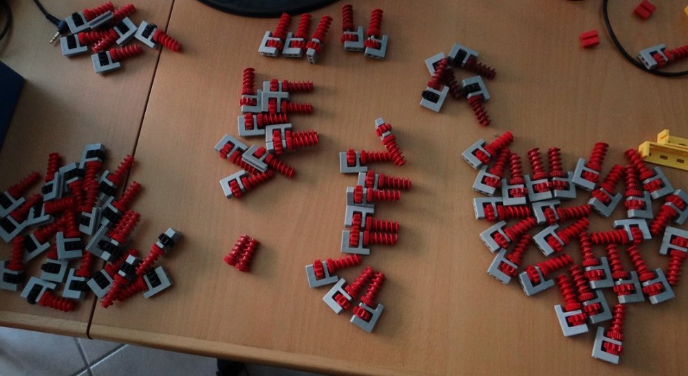

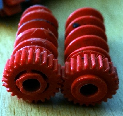

Das sind mal die Getriebehalter 31045, die ich so lose hier hab. Dazu kommen noch die UT Kästen.
Es kommt sehr darauf an welche Konvolute man so kauft. Dementsprechend sind dann die Varianten die man so bekommt.
5 Getriebehalter 31045.jpg (104.77 KiB) 8360 mal betrachtet
Häufchenbildung :-)
Rechts sind die mit dem gemischten Zahnrädern 1. Version oder Urversion.
Links oben die mit den schrägen Zähnen.
Links unten die "letzte" Version.
Mitte die drei Versionen der Schnecke und dem durchgehenden Z10.

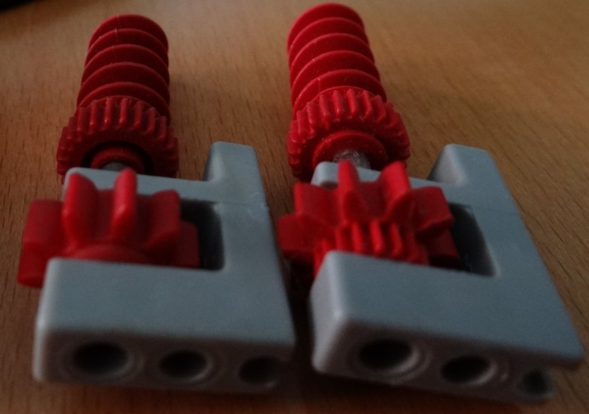

4 Getriebehalter 31045.jpg (109.02 KiB) 8360 mal betrachtet
Hier sind zwei wo die Schnecken etwas abgeschoben sind. Da kann man rechts die volle und links die durchgehende Rille ohne Stege sehen.

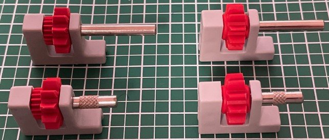

3 Getriebehalter 31045.jpg (116.71 KiB) 8360 mal betrachtet
In der Mitte mit Stegen.

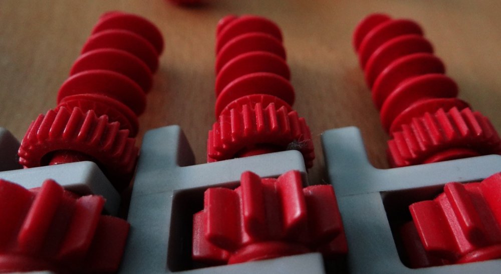

2 Getriebehalter 31045.jpg (86.38 KiB) 8360 mal betrachtet
Da kann man die Stege besser sehen.

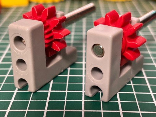

Moin und herzlichen Dank für die vielen Infos.

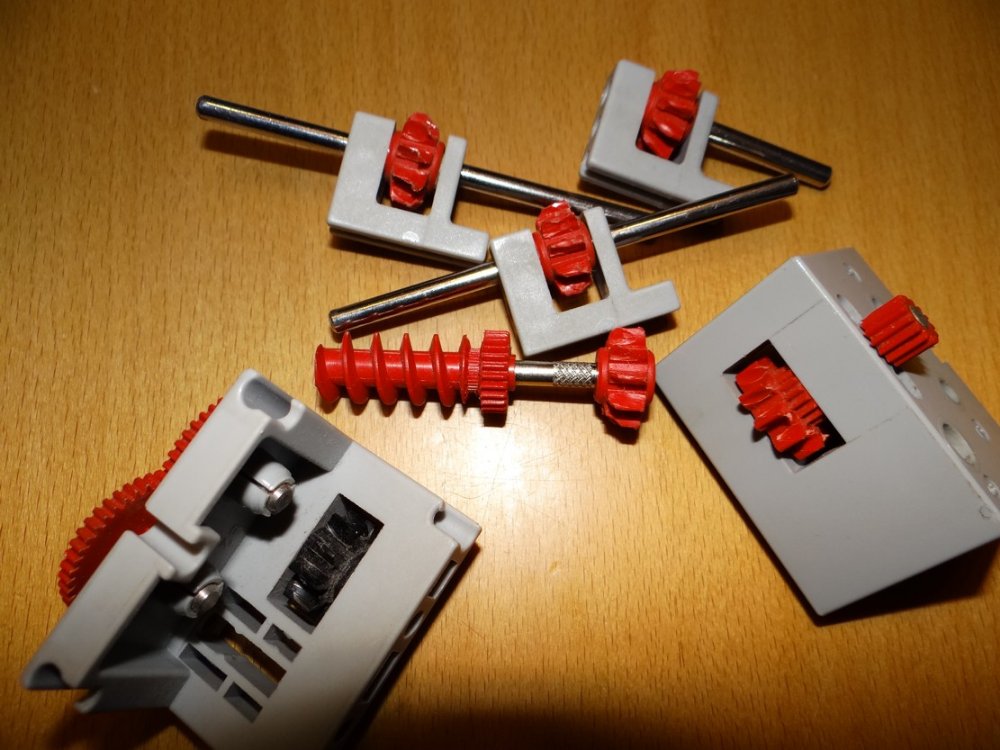

Nun habe ich auch endlich verstanden, warum einige Schnecken so fest sitzen und andere nur wenig oder gar nicht fest.
Ich habe da einfach mal welche ganz abgezogen und siehe da, es gibt kurze Achsen (30) mit Rändel und lange (40) ohne Rändel.
Das war mir bisher gar nicht aufgefallen. Bei den mit schwarzen Z10 sind es bei mir nur die 30er Achsen.
Und anhand Holger's Bilder ist mir erst der Unterschied an den Schnecken aufgefallen.
Bei den langen Achsen ohne Rändel ist die Tiefe der Achse im Halter unterschiedlich. Trotz erschwerter Arbeitsbedingungen...
...hier ein Foto dazu:
Aber für den Halt der Schnecke bringt das eher nichts. Mir ist da noch unklar, wie man die Schnecken dort fest bekommen soll.
Ohne Rändel wird das kaum gelingen. Vermutlich ist das dann auch die spätere Variante.
Macht Euch einen schönen Sonntag!
Liebe Grüße, Jörg

Hallo Jörg,
das sind zwei unterschiedliche Bauteile.
Das mit der langen Achse ist die FT-Nr.: 31046
Grüße

Zu den Getrieben mit gerändelten kurzen Achsen zur Schneckenaufnahme,
Rändel sind schmal oder breit angelegt.

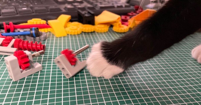

@ Karl
ft 1a.jpg (173.83 KiB) 8111 mal betrachtet
Und das sind noch nicht mal die schlimmsten.
Beschwerde in dem SInne nicht, weil viel zu retten ist dabei wohl nicht mehr.
Eventuell hat ft damals desswegen mal die Schrägverzahnung ausprobiert.
