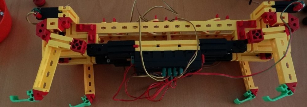

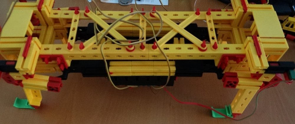

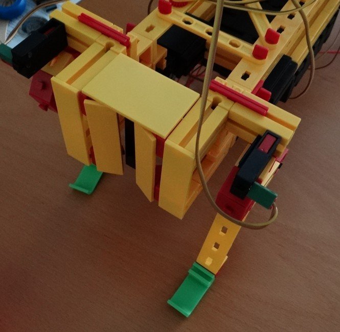

Hier mal Fotos von meinem Aufbau.
fischertechnik Spot 1 1.jpg (121 KiB) 4009 mal betrachtet
fischertechnik Spot 1 2.jpg (107.97 KiB) 4009 mal betrachtet
fischertechnik Spot 1 3.jpg (124.7 KiB) 4009 mal betrachtet
Ich kann den mit 120er Trägern aufbocken, um beim Programmieren besser das Programm anpassen zu können und die Gangarten zu kontrolieren.
Insgesammt ist der Aufbau schwerer als gedacht. Eventuell kann man auch den BT-Controller nehmen, weil der halt leichter ist.
Die Taster sind an dem Bein der Katze vom Bionic Profi.
Mit extra viel Gelb :-)

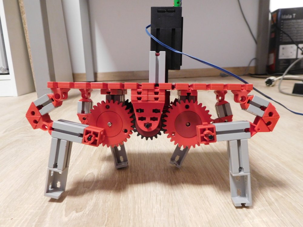

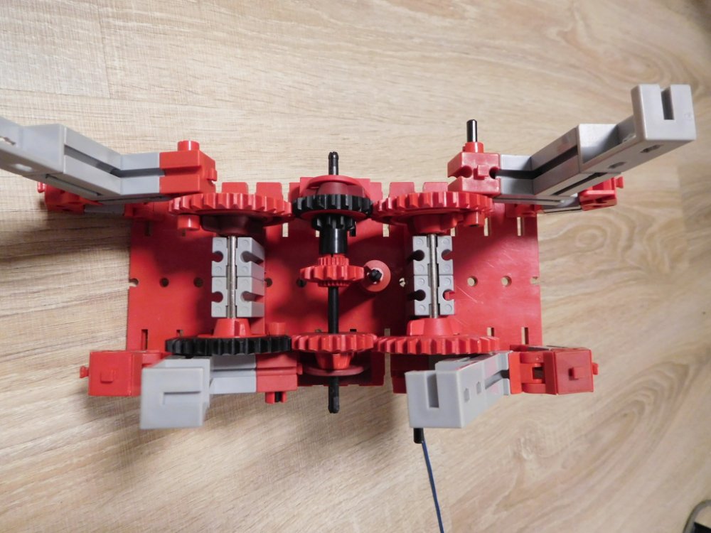

Beitrag von atzensepp » 16 Aug 2022, 22:28
Das liess mir doch keine Ruhe, das mal mit einem Motor auszuprobieren:
Der schwarze Motor ist stark genug, den Läufer über eine Schnecke anzutreiben.
Er läuft nicht sehr schnell und im Passgang schwankt das Ganze schon gewaltig. Vielleicht ist die Amplitude von den Z30 zu groß.
Unteransicht
Unteransicht
Es erinnert etwas an ein hinkendes Kamel :? Müsste man den Schwerpunk des Köprers verlagern. Laufen ist halt mehr als nur Beine bewegen.
