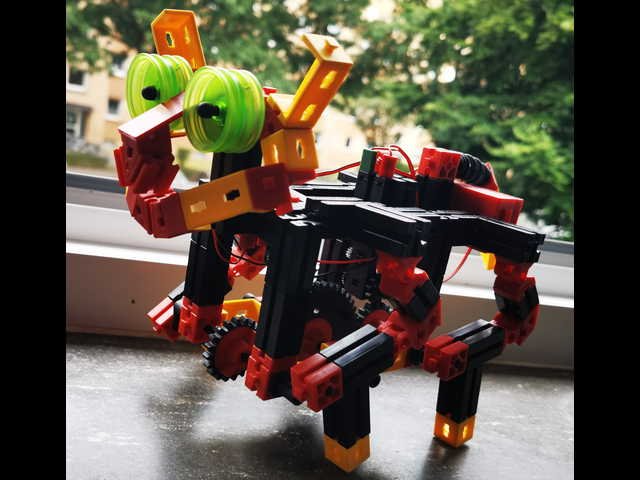

Mein Enkel hat im Keller den alten „Bionic Profi“ Kasten (I´m walking, wohl aus den 90ern) entdeckt und wir haben uns beide, mit wachsender Begeisterung für Fischertechnik, an die diversen Modelle gemacht. Die Freude wurde ein wenig getrübt, weil die Modelle zwar die Bewegungen machen, aber nicht bei Belastung. Sobald wir sie auf den Tisch oder Teppich stellen, stocken sie. Ich kann mich an dieses Problem gar nicht mehr erinnern.
Der Bau erfolgt sehr sorgfältig. Daher meine Fragen: ist das ein „übliches“ Problem? Ist der Motor (original 32293) einfach zu schwach? Müssen die Achsen (mit med. Weißöl) geschmiert werden? Hilft ein Trafo?
Es wäre schade, wenn sein Umstieg auf ft (von einem anderen Baukastensystem, das ich nicht so toll finde) schon zu Beginn scheitern würde.

Hallo...
Auch ich beschäftige mich etwas intensiver mit dem Thema.
Die Katze die im Bild oben zu sehen ist, ist die Mechanik, die auch "der" Lego-Spot verwendet.
Es gibt momentan mehrere verschiedene Modelle von verschiedenen Lego Fans.
Ich hab deswegen mal die Mechaniken der Modell vom Bionik Profi aufgebaut um zu schauen welche am besten geeignet ist.
Ich hab auch verschiedene Motoren benutzt.
Was "lustig" ist, momentan am besten funktiomiert es mit dem Powermot 1:8. Diesen Motor benutze ich bisher am seltesten für Modelle.
Ich hab auch einen Spot aufgebaut, der die Katzenmechanik mit jeweil einem Mini-Mot pro Bein hat.
Man kann am Gelenk oben einen Minitaster anbauen der genau passend ist.
Der Programmieraufwand ist sehr groß und allerdings bei meinem Modell noch nicht fertig.
