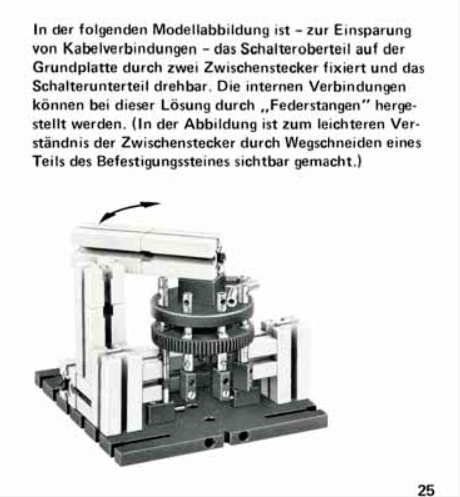

Re: 35358 Federfuß
Beitrag von bertbln » 19 Apr 2022, 22:58
Hallo,
wurde als Verbindung am Rotor des Stufenschalters verwendet, siehe Hobby3 Band 1 Seite 25
Gruß
bertbln

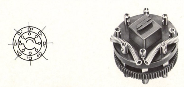

Re: 35358 Federfuß
Beitrag von bertbln » 19 Apr 2022, 23:11
und auch hier: Hobby3 Anleitung Seite 10:
Gruß
bertbln

Re: 35358 Federfuß
Beitrag von steffalk » 20 Apr 2022, 09:42
Tach auch!
Ach du liebe Güte - _das_ war die Daseinsberechtigung dafür? Ein Käbelchen und Stecker sparen? Ich staune.
Und im Bild direkt über diesem Posting sind doch tatsächlich 5 nebeneinanderliegende Kontakte verbunden und nicht zwei mal 2 + 1?
Gruß,
Stefan

Re: 35358 Federfuß
Beitrag von Triceratops » 23 Apr 2022, 22:16
Hallo
In den Anleitungen zu EM1 bis EM3 sind ein paar Beispiele zur Anwendung explizit beschrieben.
Zum einen die oben bereits genannte Variante als federndes Element für die Stromübertragung
auf den Schleifring, aber auch, um den Strom direkt auf eine rotierende Achse zu leiten.
Zum anderen gibt es vielfältige Nachbauten in puncto Schalter und Taster. Hierbei steht jedoch
das jeweilige Wirk- bzw. Arbeitsprinzip eines derartigen elektromechanischen Elements im Vor-
dergrund.
Gruß, Thomas ;)
