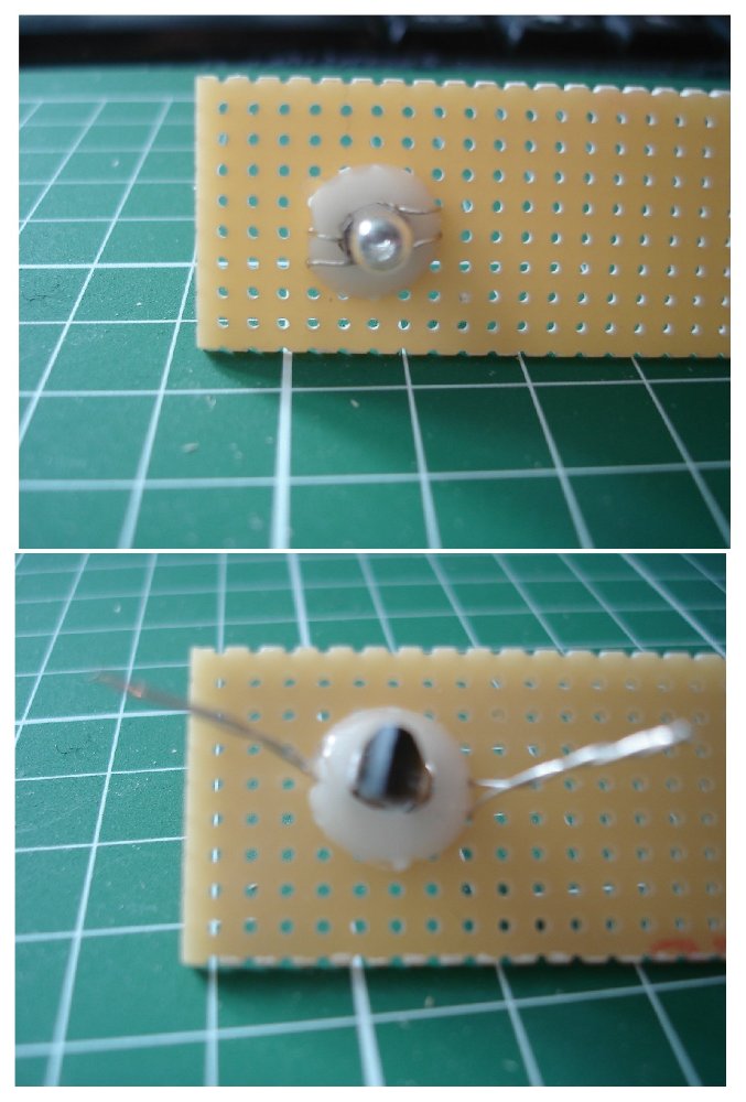

um die "Originalität" zu wahren sollte man weiterhin Glühlämpchen einsetzen. Telefon-Stecklampen, 6 V , 20 mA, gibt es noch
preisgünstig zuhauf, z. B. in der Bucht. Passende Fassungen, gleich ob zum Einlöten oder sonstwie zu befestigen sind sehr
schwer zu bekommen und wenn, die Preise sind dann fast immer..., jenseits von gut und böse.
Habe mich bisher immer so beholfen, CU-Draht 0,4mm U-förmig gebogen und einfach
um die Tülle gelegt. Das Glühlämpchen bleibt sogar etwas höhenverschiebbar für, z. B. den Einsatz
in Silberlingen.
Meine Markenzeichen sind halt die meist unscharfen Aufnahmen. :oops:
Denke, man kann so halbwegs das Konstrukt erkennen.
Vielleicht erbarmt sich ein 3-D-Drucker und druckt halbwegs passende Fassungen für die Silberlinge.
Natürlich kann man(n) oder frau auch Platinen mit Kupferleiterbahnen verwenden und die Drahtenden einlöten. ;)

der Glühlampe parallel ungefähr geschätzte 200 Ohm. Dieser Wert bestimmt für den davorliegenden Transistor den Kollektorstrom. Ein höherer
Kollektorstrom bedingt einen größeren Basisstrom und ändert gewissermaßen das Schaltverhalten des Transistors.
Die andere Stufe bekommt dann natürlich eine deftigere Spannung und schaltet aufgrund des höheren Kollektorwiderstandes von 560 Ohm, dadurch
bedingt einen kleineren Kollektorstrom, schnell durch und legt somit die Basis des Q-Transistors auf Masse, der Q-Transistor bleibt stabil gesperrt.
Somit bleibt die "1" am Q-Ausgang bis durch zwangsweises Anlegen einer Spannung, bzw. Steuerstromes, an einem der Transistoren ein
Umschaltvorgang stattfindet. Durch dadurch eindeutige Potentiale, bedingt durch das Schalten nach "GND" bleiben die Ausgangspotentiale
an Q und /Q stabil. Gleichzeitig gleiche Potentiale an den Ausgängen wären "verbotener Zustand" des FF.
Für einen Transistor ist die Zeit für das "Aufheizen" des Glühfadens eine "kleine Ewigkeit".
Wie geschrieben, ich habe die "Glühlampe" verwendet und keine LED mit Vorwiderstand. Aber auch das kann man "hinbiegen".
Nachtrag: Habe übrigens immer das Problem an der Basis des NPN-Transistors, also Emitterseite auf GND, ohne Emitterwiderstand 2 V zu bekommen. Praktisch immer lande ich bei 0,6 V bis 0,9 V an der Basis. Die Strecke Basis - Emitter ist doch auch eine Diodenstrecke oder liege ich falsch :?:
Da es die passenden "glühenden Kaltleiter" noch haufenweise gibt, wäre es am einfachsten die "erleuchtende Diode" durch das "antike" Bauteil zu ersetzen.
