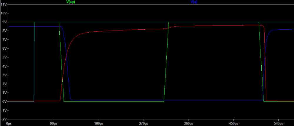

Re: Silberlinge
Hallo,
Leider muss ich noch einmal darauf hinweisen, dass die Schaltung von Peter Storcks FLIP-FLOP immer noch den Fehler enthält, den ich selbst in den 1990er Jahren gemacht habe. In einer Beitragsserie wurden alle Silberlinge in den Clubblad des Hollanclubs abgedruckt. Diese werden dann von Thomas Keiser in EAGLE gezeichnet, den er wieder auf die ftc hochgeladen hat. Diese nutzte wiederum Peter Storck, um sie für sich nachzubauen.
Ich wusste, dass irgendwo ein Fehler in der Schaltung sein musste, aber ich fand nie heraus, wo. Bis fischfrend mich darauf aufmerksam machte.
Ich bin damals davon ausgegangen, dass man bei einem nachbau nur die Lampe durch eine LED ersetzt. Das ist jedoch nicht richtig.
Deshalb habe ich folgendes in meinem Beitrag "Silberlinge: Original oder Nachbau (Teil 5)" in ft:pedia 2021/4 geschrieben:
Wenn wir uns den Schaltplan noch einmal ansehen, sehen wir, dass der Widerstand R19 in Reihe mit der Lampe liegt. Diese Kombination liegt dann parallel zum Widerstand R16. Beim Nachbau wurde die Lampe durch eine LED ersetzt. Da eine LED aber einen höheren Vorwiderstand benötigt als eine Lampe, wird der Endwiderstand von LED + R19 parallel zu R16 zu hoch. Das heißt, im Gegensatz zum Original leuchtet die LED bereits in dem Moment, in dem das Modul mit Spannung versorgt wird. Um zur ursprünglichen Ausgangslage zu gelangen, müssen wir den Widerstand R16 auf 560 Ω absenken.
@ jona2004:
Um diese Schaltung gut mit LTSpice zu simulieren, muss man R16 auf 560 Ohm absenken.
Für die von mir verwendeten LEDs habe ich den Wert von R19 auf 2K7 erhöht. Sonst tut es mir in den Augen weh, wenn ich sie ansehe.

Re: Silberlinge
Hallo Peter (pk2),
Die Anmerkung, dass man bei LEDs andere Vorwiderstände braucht, damit die Augen nicht weh tun ist,absolut richtig. Ich war da etwas schlampig und habe die Glühbirnchen einfach durch LEDs ersetzt. Meine Intention war ja auch nur mal zu sehen ob und wie gut sich die Silberlinge simulieren lassen. Das Glühbirnchen resp. die LED haben i.A. aber keinen oder nur sehr geringen Einfluss auf die Funktion der Schaltung.
Vor langer Zeit habe ich schon mal darauf hingewiesen, dass es unterschiedliche Monoflop Schaltpläne gibt und manche nicht richtig sind. Siehe Link.
viewtopic.php?f=4&t=6414&p=48093#p48093
In dem Betrag ist auch der kritische Widerstand (Bei Mir R16) eingekringelt. Wichtig sind die Verbindungspunkte auf den Leitungen.
Die Aussage, dass sich die von mir erstellte Schaltung (die keinen R19 enthält) nicht gut simulieren lässt, kann ich nicht nachvollziehen. Ich habe die Schaltung heute morgen nochmal nachsimuliert und auch den Vorwiderstand der LED (R5) auf 2k7 geändert und bekomme saubere Signalverläufe, und die gleichen Zeiten wie mit R5=220R. Der Vorwiderstandswert hat nur einen minimalen Einfluss auf die Schaltzeiten.
Das gilt auch für die Potistellungen 0, 0.2, 0.5, 1.0 passt alles. Allerdings war mir damals aufgefallen, dass es verschiedene Vorwiderstände und Potis gibt.
Beim Umrüsten von Glühlämpchen auf LED, gibt es ein Problem. Die Kombination Voriderstand in Reihe mit Lampe/LED dient als pull-up für den Ausgang Q. D.h. mit einer LED kan man Q nicht so stark auf VCC heben. Bei der bei den Silberlingen verwendeten Polarität 0V is logisch '1', ist das sowieso nicht ratsam, denke ich als "Nicht Silberling Benutzer". Kann man i.ü. sehr schön in der Simulation nachvollziehen.
Grüße Joachim
Grüße Joachim

Re: Silberlinge
Hallo...
"Das" Problem mit den LEDs, was ich halt hatte, was das EInschaltverhalten.
Mit Lämpchen ist das FF nicht gesetzt, mit LED ist es gesetzt.
Beim Fahrstuhl ist es soweit ungünstig, da nach dem Einsschalten der Schaltung, erst mal alle Etagen abgefahren werden.
Insoweit will ich mit der Simmulation, vor allem das Einschaltverhalten verstehen.

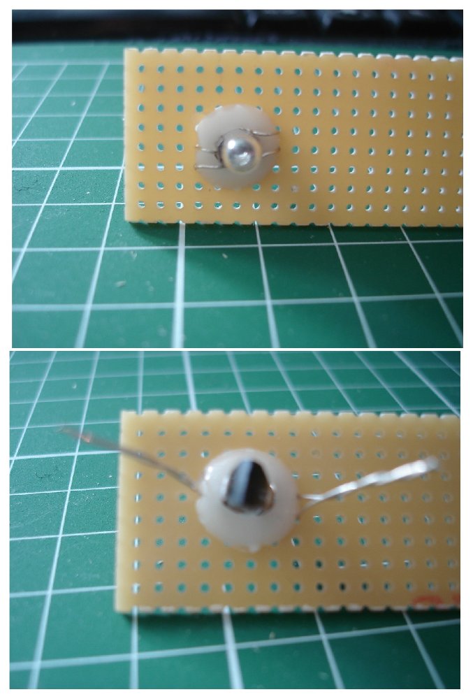

Re: Silberlinge
Hallo,
um die "Originalität" zu wahren sollte man weiterhin Glühlämpchen einsetzen. Telefon-Stecklampen, 6 V , 20 mA, gibt es noch
preisgünstig zuhauf, z. B. in der Bucht. Passende Fassungen, gleich ob zum Einlöten oder sonstwie zu befestigen sind sehr
schwer zu bekommen und wenn, die Preise sind dann fast immer..., jenseits von gut und böse.
Habe mich bisher immer so beholfen, CU-Draht 0,4mm U-förmig gebogen und einfach
um die Tülle gelegt. Das Glühlämpchen bleibt sogar etwas höhenverschiebbar für, z. B. den Einsatz
in Silberlingen. Meine Markenzeichen sind halt die meist unscharfen Aufnahmen.
Denke, man kann so halbwegs das Konstrukt erkennen.
Vielleicht erbarmt sich ein 3-D-Drucker und druckt halbwegs passende Fassungen für die Silberlinge.
Natürlich kann man(n) oder frau auch Platinen mit Kupferleiterbahnen verwenden und die Drahtenden einlöten.
Re: Silberlinge
Hallo,
@jona2004
Reden Sie vom MONO-FLOP?
Ich rede vom FLIP-FLOP.
Und wenn Sie Probleme mit den Schaldbildern haben, sind alle von mir gezeichneten Schaldbilder, die in der ft:pedia erschienen sind, korrekt. Das weiß ich genau, weil ich alle Module selbst umgebaut habe, um sicherzustellen, dass alles wie beim Original funktioniert.
Ich habe meine FF nochmal aufgemacht und die Werte von R7, R16 und R19 gemessen. Das war zunächst ein kleiner Schock, da die Werte stark voneinander abweichen. R7 hat nicht wie es sein sollte 560Ohm, sondern 640Ohm. Für R16 messe ich 1310Ohm und für R19 233Ohm. Die Lampe hat 37 Ohm. Als Ersatzwiderstand der Kombination R16, R19 und der Lampe beträgt 220Ohm. Wegen der sehr großen Abweichungen halte ich mich an die theoretischen Werte wie sie im Schalbild angegeben sind.
Um die Schaltung richtig zu verstehen, muss man sehen, dass der Kollektor von T1 über die Widerstände R15, R14 und R17 mit der Basis von T2 verbunden ist, wobei R17 auf 0 liegt. Gleiches gilt für T2, dessen Kollektor über die Widerstände R6, R5 und R8 mit der Basis von T1 verbunden ist, wobei R8 ebenfalls auf 0 liegt.
Wenn wir die Widerstände R7=560, R15=5600, R14=10000 und R17=5600 Ohm addieren, erhalten wir einen Widerstand von 21760 Ohm.
Wenn wir dies für die andere Widerstandskette Rv=204,45, R6=5600, R5=10000 und R8=5600Ohm tun, erhalten wir einen Widerstand von 21404,45Ohm.
Wenn wir die Versorgungsspannung von 9V an die Schaltung anschließen, fließen in kurzer Zeit 2 Ströme: Einer fließt mit einem Strom von 0,413mA durch den Zweig von R7, R15, R14 und R17. Durch den anderen Zweig von Rv, R6, R5, R8 fließt ein Strom von 0,420 mA.
