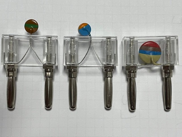

Moin zusammen,
ich bin mir nicht ganz sicher ob meine Teile-Zuordnung hier stimmt und finde einfach keine Auflösung der Farbcodes.
meine Annahme von links:
36879 NTC-Widerstand 150 Ohm (ca. 159 Ohm gemessen, wenn ich das richtig gemacht habe)
37939 PTC-Widerstand 30 Ohm (ca. 43 Ohm)
37940 VDR-Widerstand 8V bei 1mA (ca. 20K Ohm)
Ob das so stimmt mit meiner Zuordnung?
VG, Jörg

Hallo...
Bei 25° gemessen?
Hier z.B. gibt es eine Tabelle:
https://we-wuppertal.de/tabellen/ntc.php
Ansonsten halt "ptc widerstand farbcode" suchen.
Ich selbst hab noch andere Kennengelernt. Ist schon lange her, so in etwa Grundkörperfarbe = Toleranz. Da muss ich aber sehr tief graben, um die alten Tabellenbücher zu finden.
