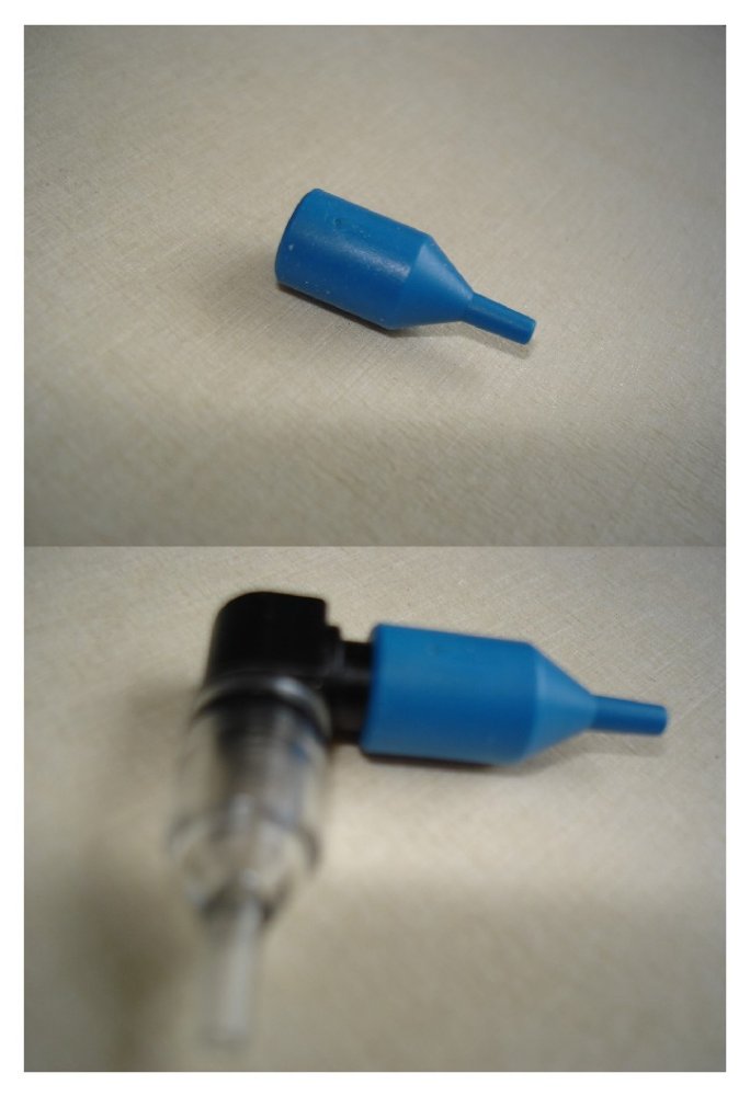

Hallo,
gestern in meinem Fundus aufgetaucht:
Nehme an, es ist ein Reduzierstück für das abgebildete Rückschlagventil.
Weil das Teil sicherlich älter ist bestimmt auch für das blaue R-Ventil.
Finde leider nirgends eine Teilenummer und auch keine Abbildung des
blauen "Reduziertrichters".
Passt auch nur auf dem Rückschlagventil oder :?:
Frage mich wo der seitliche Eingang des Rückschlagventils sonst einen
passenden Anschluß findet :?:

Tach auch!
Ich habe und kenne das blaute Teil zwar nicht, aber das sieht mir danach aus, wie wenn das ein Schlauch-Adapter fürs Rückschlagventil ist, damit man das nicht nur auf einen Schlauchanschluss stecken kann, wie ihn Zylinder haben. Die Alternative wäre die Kombination aus T-Stück und P-Stopfen.

von PHabermehl
... das stammt hierher:
https://fischerfriendsman.de/index.php? ... he&s=36189
Gruß
Peter

von Karl
Hallo Stefan,
danke für die Antwort.
Da kann man im Fischertechnik-Shop mind. noch 600 Rückschlagventile kaufen und
wo ist der Gegenanschluß für den seitlichen Eingang des Rückschlagventils ?
Gut, selbst kann ich mir irgendwa passendes herstellen oder zurechtpfriemeln.
Was machen diejenigen welche es nicht können oder wollen ?
Letztendlich genauso blöd wie die neue Pneumatikdrossel welche man so ohne weiteres
nicht am Fischertechnik-Elektromagnet-Ventil anschließen kann.
(mein Beitrag mit Skizze im anderen Thread)

von Karl
Hallo Peter,
diese Abbildung habe ich auch schon gesehen. Dachte daß das Rückschlagventil
fest mit dem Zylinder verbunden ist und für Kinderhände nicht in seine Einzelteile
sich zerlegen kann.
Habe noch zwei alte Zylinder aber keiner hat hinten ein passendes hintere Ende für das
Ventil-Gegenstück.., geschweige ein Rückschlagventil.

von fishfriend
Hallo....
Quark :-)
Das Teil kommt von dem blauen Zylinder mit Rückschlagventil:
https://ft-datenbank.de/ft-article/3271
Hier ist es halt durchsichtig.
Und Ja, die anderen Ventile werden einfach auf den Zylinder -aufgesteckt-.
Da gibt es keine "Reduzierstücke" oder "Gegenstücke" - wozu auch.

von PHabermehl
fishfriend hat geschrieben: ↑
29 Sep 2021, 15:59
Hallo....
Quark :-)
Genau auf den Pumpenzylinder verweist doch mein Link zu ffm, da sind sogar beide Varianten, blau oder transparent, abgebildet.
Gruß
Peter

Tach auch!
Ihr könnt auf den "unpassenden" Anschluss des Rückschlagventils wie oben schon angedeutet einfach ein T-Stück stecken. Von dem mit Schlauch weiter, und das offene Ende des T-Stücks ggf. einfach mit einem P-Stopfen verschließen. Da braucht man gar nichts zu frickeln.
Siehe auch die Fotos in der ft:pedia bei den Pneumatik-Artikeln.
Gruß,
Stefan
