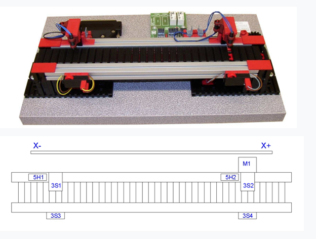

Könnt Ihr mir bitte mit der Programmierung dieses Kompaktmodelles helfen?
ich arbeite in TIA Portal mit FUP und vielleicht kann es jemand in TIA Portal visualisieren.
Anbei die Anweisungen.
Q 1.0 Förderband nach X+
Q 1.1 Förderband nach X-
Q 1.2 LED 1 5H1
Q 1.3 LED 2 5H2
I 1.4 Reedkontakt 3S1
I 1.5 Reedkontakt 3S2
I 1.6 Handtaster 3S3
I 1.7 Handtaster 3S4
Q 0.0 LeuchteAus
Q 0.1 LeuchteEin
I 0.0 TasterAus
I 0.1 TasterEin
Das Förderband soll automatisch starten.
Wenn der Handtaster 3S3 betätigt wird oder der Reedkontakt 3S1 erreicht wird soll das Förderband automatisch auf rechtslauf (X+) wechseln.
Wenn der Handtaster 3S4 betätigt wird oder der Reedkontakt 3S2 erreicht wird soll das Förderband automatisch auf linkslauf (X-) wechseln.
Verwenden dazu eine statische Variable für die Laufrichtung des Förderbands
TasterEin schaltet das Förderband ein.
TasterAus schaltet das Förderband aus.
Wenn das Förderband eingeschaltet ist soll die grüne Leuchte (LeuchteEin) leuchten.
Wenn das Förderband ausgeschaltet ist soll die rote Leuchte (LeuchteAus) leuchten.
Das Förderband soll sich nur bewegen wenn die Steuerung eingeschaltet ist (Die LeuchteEin leuchtet).
Das Förderband soll auch stoppen wenn beide Handtaster 3S3 und 3S4 gedrückt werden
Vielen Dank im Voraus.
Liebe Grüße
Christoph
Kompakt-Förderband
christoph9999
- Beiträge: 1
- Registriert: 23 Sep 2021, 18:29
Kompakt-Förderband
- Dateianhänge
- Fischer Förderband.PNG (236.22 KiB) 2082 mal betrachtet
