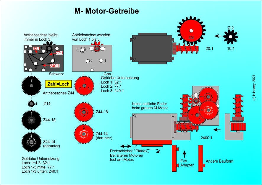

Hallo...
Schon mal propiert ob mit einem Z10, direkt auf dem Motor und dann auf das Z30 ?
Achse durch den schwarzen Statik Träger.
Den Getriebehalter mit Schnecke kann man auch so an einem Baustein befestigen und dann auf den Motor gehen.
Oder Schnecke (mit Z10) an das Z30 und den Motor senkrecht anbauen und z.B. ein Z20 auf den Motor setzen.
Du hast ja eine Hülse auf der Schnecke.
Da gibt es noch mehr Möglichkeiten.
Mit freundlichen Grüßen
fishfriend

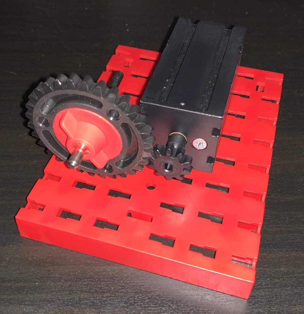

Hallo!
Der XM Motor ist viel besser verbaubar, da seitlich Nuten und der lange Zapfen.
Stecke das kleine, schwarze Ritzel (Z10) direkt auf den XM und dann mit dem kleinen Ritzel direkt an das größere Zahnrad.
Ist ja das tolle das alle Rastzahnräder direkt draufpassen. Auch das größere, rote Kettenrastritzel kann man direkt draufstecken.
Da braucht man keine Schnecke. Dann ist das auch kompakter:
Bei Deiner Konstruktion würde ich einfach eine kürzere Rastachse nehmen.
So wie das da ist, macht das auch keinen Sinn.
Gruß
sven

Hallo Holger, Sven,
danke für eure Hinweise.
"Schon mal propiert ob mit einem Z10, direkt auf dem Motor und dann auf das Z30 ?"
>> Klar ;-), aber die Untersetzung/Kraft reicht dann leider nicht.
Gruß,
Frank

Zum einen gibt ja das (TST):
Aber es gibt da noch eine, ganz verwegene Idee: einen älteren grauen oder schwarzen M-Motor nehmen. :oops:
OK man könnte noch andere Sachen Probieren. Die schwarze Rastschnecke ist ja schon genannt worden.
Man könnte es mal mit der größeren Schnecke vom Drehkranz versuchen. Die kann man auch auf den XM austecken. Es gibt die ja auch ohne Achse 35029. Man muss die nur hinten lagern.
Ich könnte mir auch vorstellen, dass man die klemmbare Schnecke 37858 mit dem Klemmteil am Motor befestigen kann und auch auf der anderen Seite lagern muss. Also das hier umdrehen:
und dann den grauen Lagerblock drehen und an einem anderen Baustein 30 mit einem 30er Verbinder festmachen.
Ist nur so eine Idee...

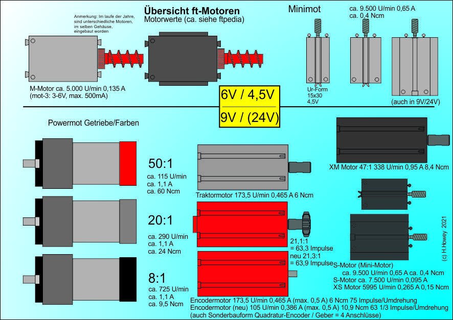

Hallo,
prinzipiell gibt es viele Möglichkeiten Motore auszutauschen.
Der M-Motor wird sicherlich ein Getriebemotor sein. Laut FFM ist er mit 600 [1/min] im Leerlauf bei
einer Nennspannung von 9 [V] angegeben. Nehme an daß der gute Mann sich nicht verzählt hat.
Baue ich jetzt eine Schnecke mit einem Schneckenradmit 10 Zähnen daran wird die Drehzahl der
Schneckenradwelle 60 [1/min] betragen. Könnte eventuell als Antrieb ausreichend sein.
Eine zweite KombinationSchnecke mit Schneckenrad Z=10 an diese Kombination verlangsamt die
Drehzahl der zweiten Schneckenradwelle auf 6 [1/min], also alle 10 [s] eine Umdrehung.
Kraft wird dann sicherlich mehr als ausreichend und die Drehzahlminderung unter Last gering sein.

Nein, der M-Motor ist kein Getriebemotor.
Erst durch den Getriebewinkel bekommt man mehr Drehmoment.
fishfriend
Holger Howey
PS
Es sind verschiedene Motoren in den M-Motoren. Ich habe aber bisher keine speziellen Daten für den schwarzen Motor.
Von den Möglichkeiten, wie, welches Getriebe an welchem Motor gibt es noch mehr.
(Man könnte ja auch einen XM oder XS mit dem alten Getriebe betreiben)

Hallo,
ok, meinte mit dem M-Motor auch aktuell den XM-Motor.
Bitte darum um ergebenste nichtsanktionierte Nachsicht für einen
Ft-Späteinsteiger.
War auch letztendlich hauptsächlich das Thema in Verbindung
mit einem externen Getriebe.
Der alte M-Motor sollte doch schon längst Geschichte sein.
Fragt sich nur wie er auf so eine niedrige Drehzahl kommt.
Gut, beim FFM sind es im Leerlauf 600 [1/min], allerdings auch nicht recht hoch.
Getriebe muß doch nicht unbedingt offen erkennbar sein.
Hier ein Textauszug aus der Einzelteilliste des Fischertechnik-Shops Santjohanser,
gibt allerdings die Werte bei maximaler Leistung:
(Aktueller Hinweis von mir unterstrichen).
Produktinformationen "Motor XM 9V, schwarz"
Motor XM 9V - Motor XM 9V
schwarz / black
Leistungsstarker Getriebemotor im kompakten Kunststoffgehäuse mit zahlreichen Anbaumöglichkeiten.
Leistungsdaten: 9VDC / 338U/min / 84,15mNm / 950mA
Daten bei maximaler Leistung, Drehzahl: 338 U/min, Stromaufnahme: 0,95 A, Drehmoment: 8,4 Ncm
Powerful gear motor in a compact plastic housing with numerous attachment options. Reduction approx. 9:1
Amperage 9VDC / 338U/min / 84.15mNm / 950mA

Hallo...
Hmmm, ich meine ich hab die Info von ft selbst mal bekommen.
Ich bin mir nicht mehr sicher. Oder ist es doch der Traktormotor?
So hätte er 47:1
In der ftpedia ist ja was dazu und wir hatten das Thema mit den Motoren schon mal vor einiger Zeit.
Ich bin halt mit meinen Sachen noch nicht so weit... Mal schaun.

Nochmals Danke für alle eure Vorschläge, Hinweise nebst Grafik.
Mit der großen schwarzen Rastschnecke funktioniert erstmal alles.
Die rote Schnecke mit Madenschaube (TST) ist, ist so, wie ich mir das auch vorgestellt
habe :-)
Die sollte ich mir mal zulegen.
