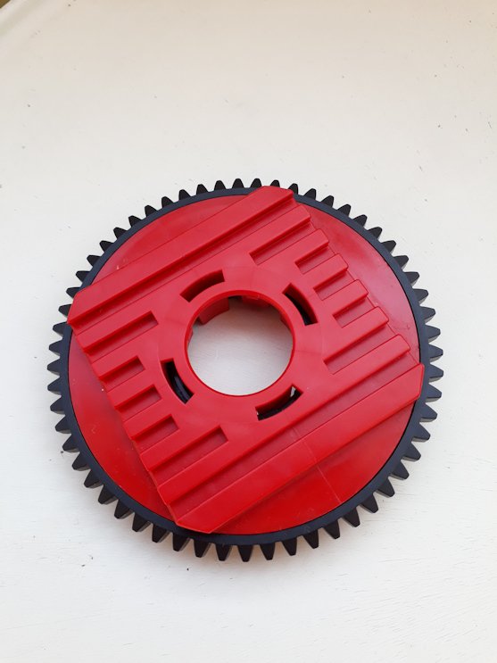

Hallo Experten,
aus einem aktuellen Baukasten habe ich einen Drehkranz,
der sich nicht so drehen lässt, wie erwartet.
Der kratzt beim drehen und geht stellenweise mal leichter
und mal schwerer.
Richtig zusammengesetzt ist er, alle Zungen sind eingerastet.
Bevor ich das Teil jetzt reklamiere oder diverse Behebungsversuche
anstelle, wollte ich erstmal eure Meinung einholen - vielleicht
gibt es ja Erfahrungswerte ;-)
Ich habe zum Vergleich das selbe Teil aus einem Roboter Baukasten
aus den 90ern und das dreht sich butterweich, so wie es sich gehört
Gruß,
Frank

Beitrag von laserman » 10 Sep 2021, 16:22
Halli Hallo,
Du kannst mal Silikonspray probieren.
Also wieder auseinanderbauen, innen alles einsprayen, und wieder zusammensetzen.
Bei mir hat das wunderbar funktioniert.
Viele Grüße, Laserman

Beitrag von FrankHGW » 10 Sep 2021, 17:20
Danke für den Tipp,
Silikonspray habe ich dummerweise nicht im Hause.
Gibt es noch eine andere Möglichkeit ?
Liefen eure Drehkränze immer gleich Problemlos ?
Habe ich ein Montagsmodell erwischt ?
Gruß,
Frank

Beitrag von Karl » 10 Sep 2021, 17:31
Hallo Frank,
Ja, ab zum Baumarkt oder Schuh- bzw. Lederwarengeschäfte haben auch so etwas.
Bei der weiblichen Fraktion im Hause anfragen könnte etwas preiswerter zum Ziel führen.
Nutzen das Sprayzeug oft für Schuhe oder andere Lederwaren.
Eigentlich ja, habe viele davon. Bis auf einen. Dem wollte ich für längeren Motorbetrieb
mit einem Tropfen Siliconöl etwas gutes antun.
Anschließend lief der Drehkranz gleichmäßig saugend schwer. War also nichts
mit dem öligen schmieren.
Schau mal nach ob nicht irgendwo sich ein "hartes Körnchen" eingeschlichen hat.
Wenn alles nicht hilft war es ein Montagsmodell und bleibt es auch.

Beitrag von FrankHGW » 10 Sep 2021, 17:42
Hallo Karl,
danke.
ich gucke mir den Drehkranz nochmal genauer an, bevor
ich es mit Spray versuche.
Oder ich schreibe FT an, die sind doch gerne hilfsbereit ;-)
Gruß,
Frank
Nachtrag: ich habe sogar noch einen 3. Drehkranz aus meinem "Fischertechnik Computing" Baukasten mit dem Teach-In Roboter,
der ist noch besser, der dreht sich fast von selbst, totaler Leichtlauf ;-)

Beitrag von Lurchi » 10 Sep 2021, 19:43
Hallo Frank,
wenn das defekte Teil aus einem neuen Kasten stammt, einfach bei ft reklamieren.
Die sind da echt sehr kulant.
Sowas kommt immer mal vor.
Gruß
Lurchi

Beitrag von FrankHGW » 10 Sep 2021, 20:28
Ja, ich weiß Lurchi.
Danke.
Ich hatte vor 2 Jahren allerdings eine Weiche meiner Kugelbahn reklamiert
gehabt, die saß viel zu lose, es gab auch umgehend Ersatz, aber der Ersatz war leider nicht besser :-(
Daher fragte ich hier erstmal, wie das bei euch mit dei Drehkränzen aussieht.
Aber ich dann wohl wirklich ein Montagsmodell.
Gruß,
Frank
