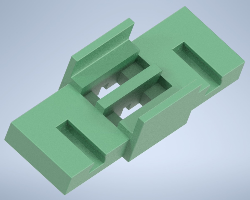

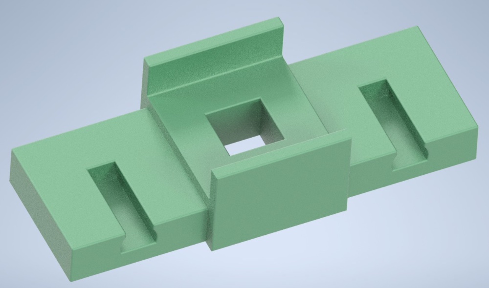

Hallo!
Hier mal ein erster Entwurf.
Von unten wird ein CNY70 eingesetzt.
So hat man einen Kugelsensor.
Ich hoffe mal, das der CNY70 auch entsprechend schnell reagiert.
Das müsste man ausprobieren.
Evtl. müsste man das Teil noch dicker machen und von unten auch noch Nuten setzen.
Gruß
sven

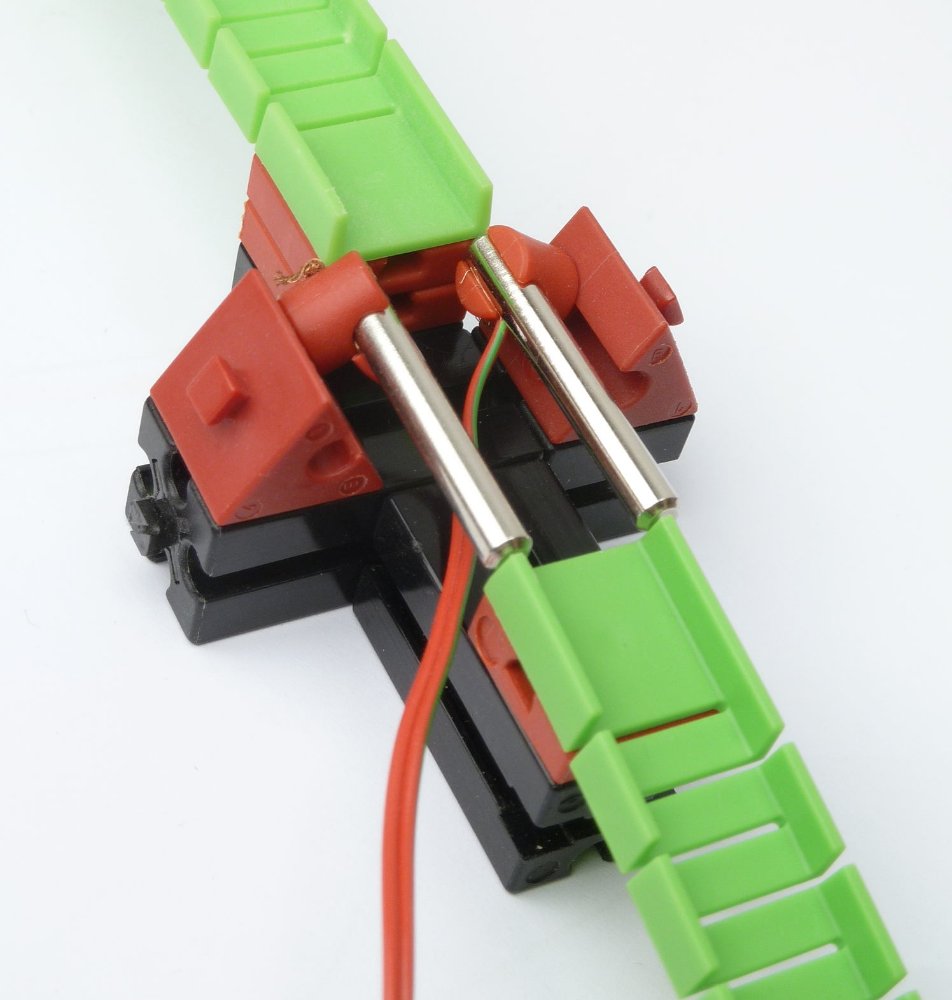

Benutzeravatar
geometer
Beiträge: 812
Wohnort: Bochum
Kontaktdaten:
Re: Kugelbahn - kommt da noch was interessantes von FT ?
Beitrag von geometer » 27 Aug 2021, 21:12
Hier noch ein Foto:

Hallo!
Ich habe mein Kontaktstück nun abgeändert:
Oben in die Nuten kommt Messing 3,5mmx3,5mm.
Von unten wird ft-Litze ans Messung angelötet.
Das wäre dann geometers Idee kompakt in einem ft-Teil.
Gruß
sven

@sven: Hast Du daran gedacht, dass die Kugel in der Mitte zwischen den Messingstücken eintauchen können muss? Wenn der Steg zu hoch ist, gibt es keinen Kontakt! Außerdem oxidiert Messing mit der Zeit und dann gibt es ebenfalls Kontaktprobleme. Edelstahl wäre optimal, ft-Metallachsen sind auch sehr gut geeignet. Löten ist zuviel Extraaufwand (und dann noch die RoHS-Geschichte), Anschlußlitzen unterklemmen ist in der Tat einfacher und klappt immer (im Gegensatz zu löten).

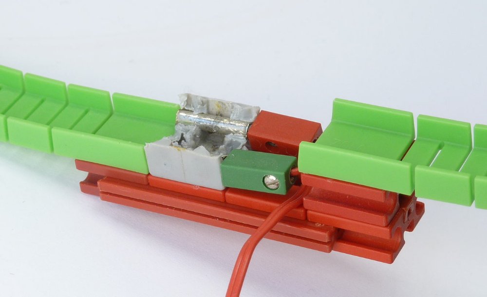

Beitrag von geometer » 28 Aug 2021, 08:47
Das wäre jetzt etwas kompakter. Für die zartbesaiteten ft-ler: Der Leuchtstein war schon Ausschuss, bevor der Seitenschneider sein Werk tat.
Man braucht übrigens eine gewisse Kontaktlänge, wenn Kugeln bei höheren Geschwindigkeiten sicher detektiert werden sollen (wie von Thomas ursprünglich gefordert). Meine erste Lösung ist also etwas sicherer.
Viele Grüße
Thomas

Ich denke das mit den Achsen ist die beste Lösung und dafür einen Stein wo man die Achsen reinsteckt.
Neue Leuchtstein zu modden, kommt gar nicht in Frage.
Gruß
sven
