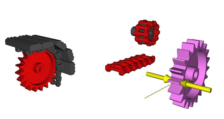

Normalerweise schlägt Dir der ft-Designer vor, an welcher Stelle er das neue Bauteil platzieren möchte, wenn Du es aus der Teileübersicht in die Arbeitsfläche auf ein altes Bauteil ziehst. In der Regel hat das Bauteil hier sinnvolle Fangpunkte um es einfach korrekt zu platzieren.

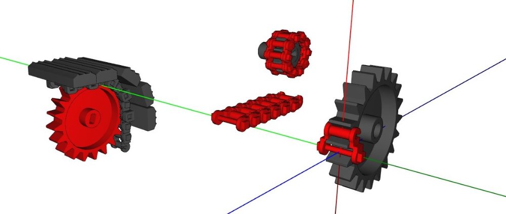

Das kennst Du in der Regel schon von "normalen" Bausteinen und kannst dann zusätzlich auch die Ausrichtung und Position nochmals anpassen. Dies gibt es auch bei den Zähnen der Zahnräder um Kettenglieder zu positionieren (Bild).

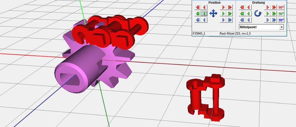

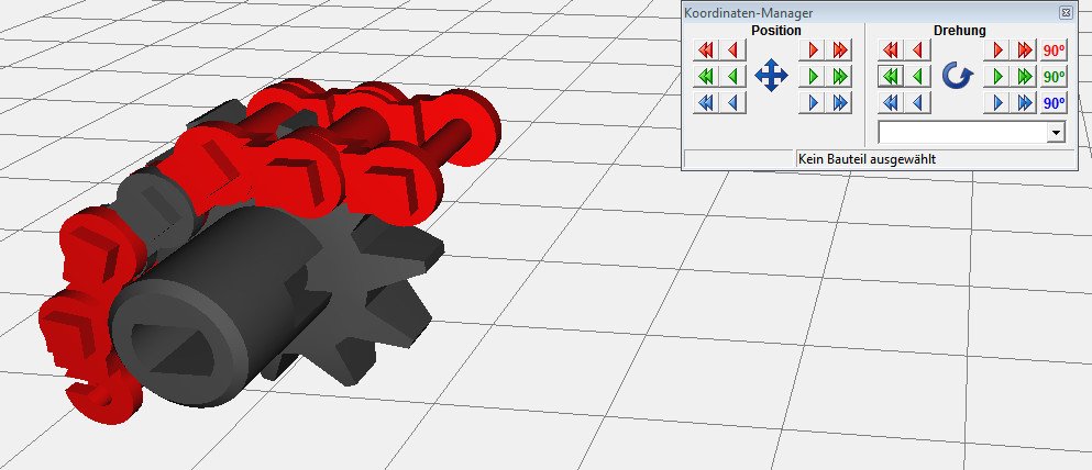

Einfach in die Arbeitsfläche ziehen, dann wird es frei zentral gesetzt. Und dann mit dem Koordinaten-Manager an die gewünschte Position schieben. Wenn Dir der Weg zu weit ist, kannst Du auch ein "Dummy"-Zahnrad an der Stelle des Z10 Rastritzel (z.B. ein Ritzel Z10) setzen, dort das Kettenglied anfügen und dann wieder löschen. Das nächste Glied wird ja dann wieder "korrekt" an der Kette verknüpft.
