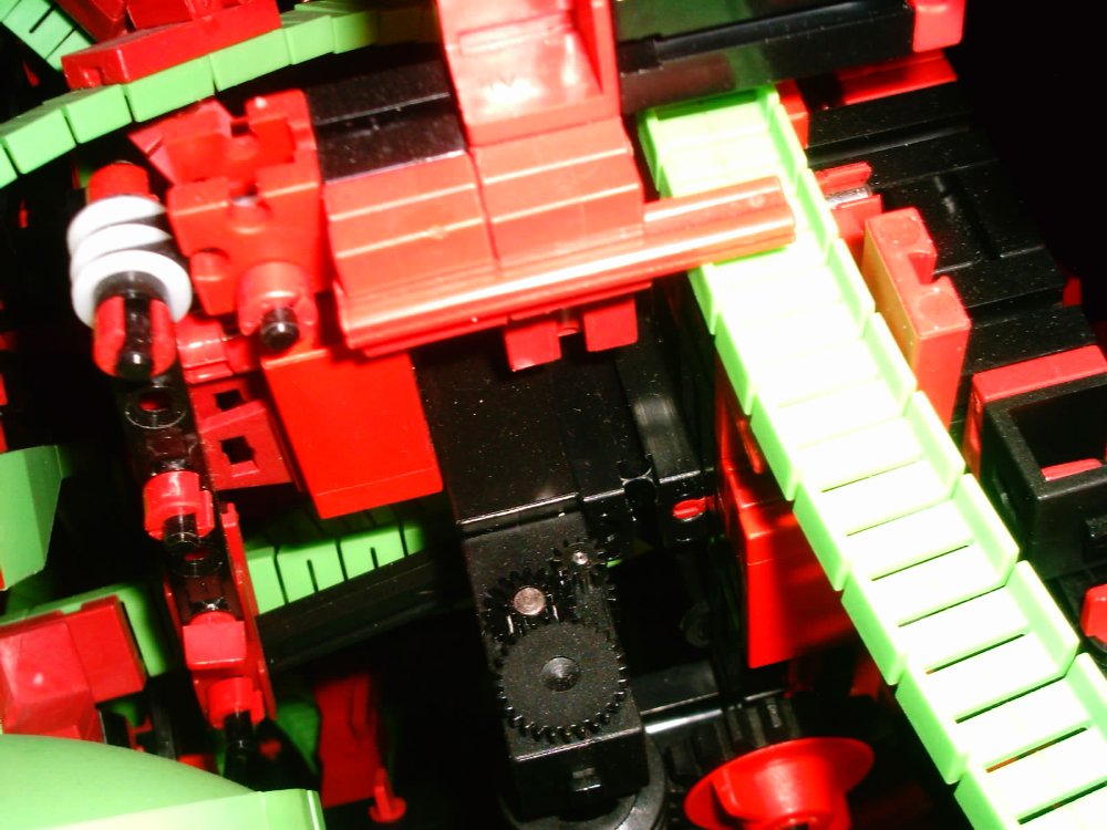

Re: Gibt es dünne Beilagsscheiben oder was mache ich falsch?
Hallo
Ich habe gute Erfahrungen gemacht mit einfachen M4-Unterlegscheiben aus Kunststoff.
Die sind ca. 1mm dick, haben einen Innendurchmesser von 4,3 mm (gem. Beschreibung)
und gibt's sinnigerweise als 100er-Beutel in jedem gutsortieren Baumarkt.
In schwarz oder rot wäre perfekt, mußte mich aber mit weiß begnügen.
Gruß, Thomas
Anwendungsbeispiel (siehe oben links im Bild)
Gruß, Thomas
