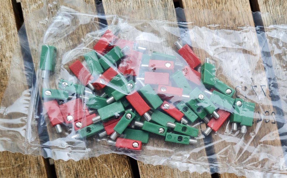

Die Stecker sind nicht die neuen mit der Schneid-/Klemmtechnik sondern die altbekannten mit Schrauben. Ich persönlich habe ich mich darüber gefreut, weil ich die altbekannten Stecker für stabiler halte.

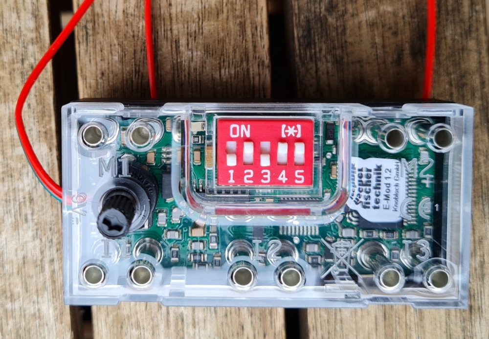

Das Elektronik-Modul ist von Knobloch und hat die Version E-Modul 1.2. Ausprobiert habe ich es bislang noch nicht; war mit Einsortieren beschäftigt.

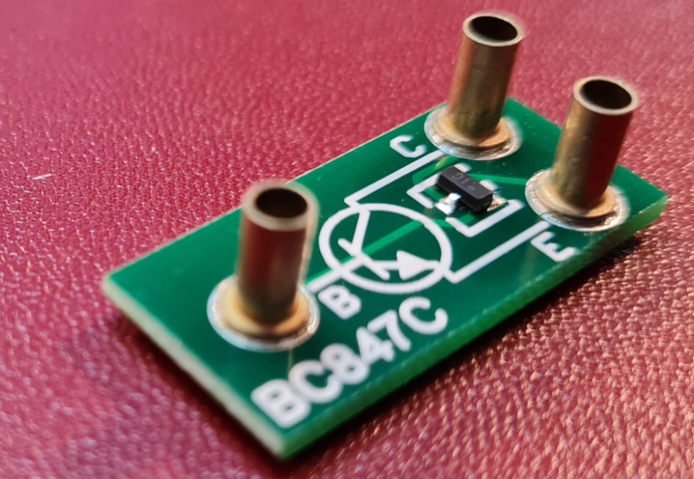

Die Elektronikbauteile sind neu designed und haben die Abmessung 30x15 mm. Die Bauteile sind fest eingelötet, können somit nicht einfach ersetzt werden. Die Platinen werden in das bekannte Gehäuse (wie bei den "alten" BC547 Transistorbausteinen) eingeklippst. Vorteilhaft ist der Zugang von oben, was einen kompakten und leichter zugänglichen Anschluss ermöglicht. Ich werde das in den nächsten Tagen/Wochen testen. Den Vergleich zum Vorgänger Baukasten Profi Electronics habe ich ja.

Ich habe mir mal die Transistorplatine angesehen. So wie es aussieht, ist ein SMD-Transistor eingelötet. Da ist sonst nichts weiter, insbesondere keine Schutzschaltung. Der Transistor kann also bei falscher Beschaltung kaputt gehen. Da muss in der Regel eine neue Platine gekauft werden (vermutlich um die 6-7 €). Bei der alten Version konnte man einfach den Transistor auswechseln (ca. 20-30ct).
Ob das für einen Education Baukasten problematisch ist, kann ich nicht beurteilen. Wenn sorgfältig gearbeitet wird, dann wird selten was kaputt gehen. Wenn ich da an die "braunen" Elektronikmodule denke (z.B. die mit den gesockelten ICs), die waren auch nicht unproblematisch. Die durften nur mit 5V betrieben werden., Wenn da die 9V Batterie angeschlossen wurde, war das IC hin. Die haben aber auch nicht viel gekostet.
Es gibt immer Vor- und Nachteile. Die neuen Bauteile machen einen robusteren Eindruck als die alten Bauteile. Die alten Bauteile kann man einfacher ersetzen wenn sie kaputt gehen.

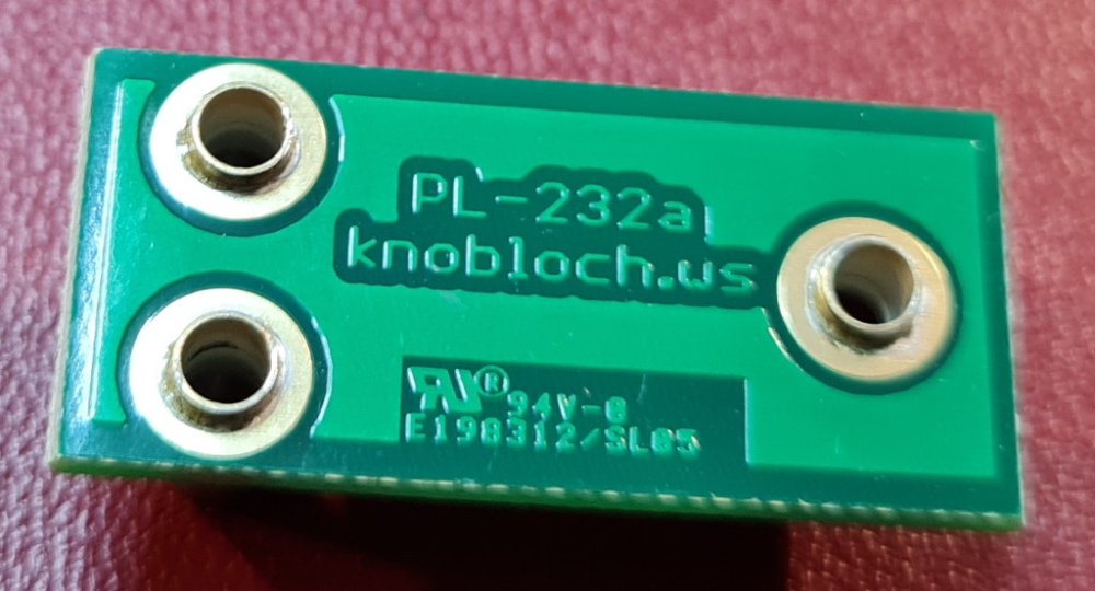

Ach übrigens, die Platinen sind von Knobloch.
naja, es ist die letzte Generation dieser Stecker, die auch schon mit verkürztem Kontaktteil nervt. IMHO muß man sie auch häufiger spreizen als die aus den 1970er Jahren.
