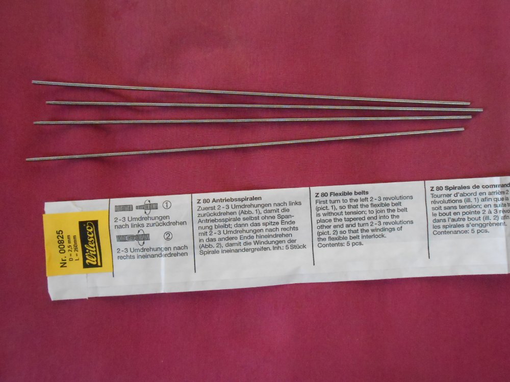

Lurchi hat geschrieben: ↑
07 Aug 2021, 20:27
liegt Dir auch eine original Antriebsfeder vor?
Nein
07 Aug 2021, 20:27

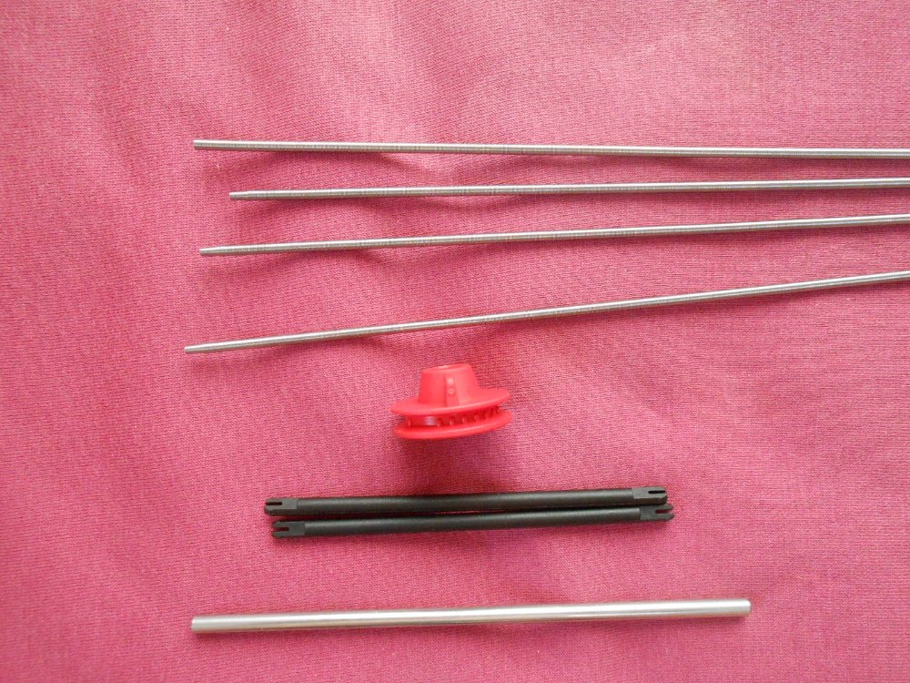

Vergleichsfoto wäre mal was.

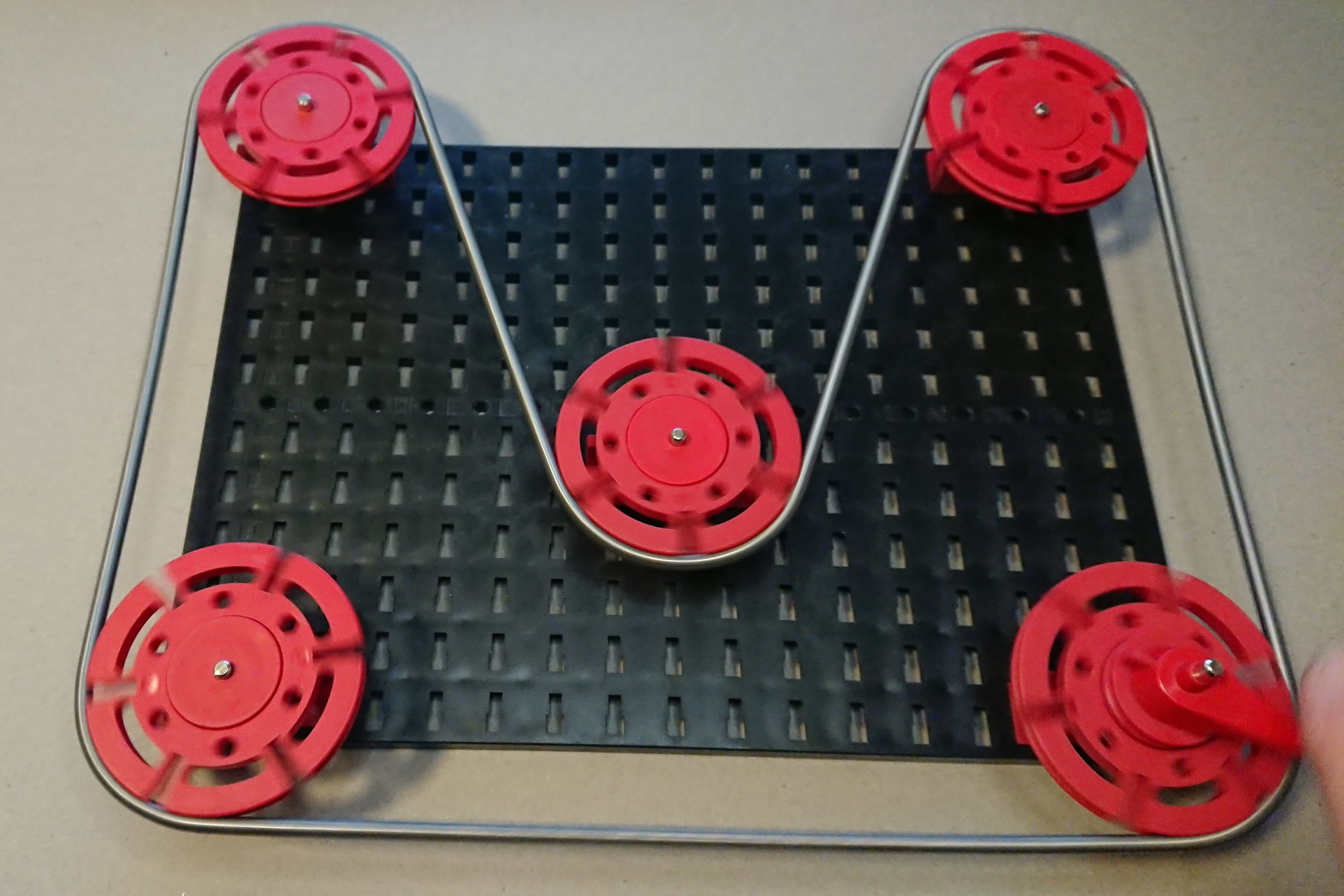

Lieferzustand außer dass ich eine schon eingebaut habe

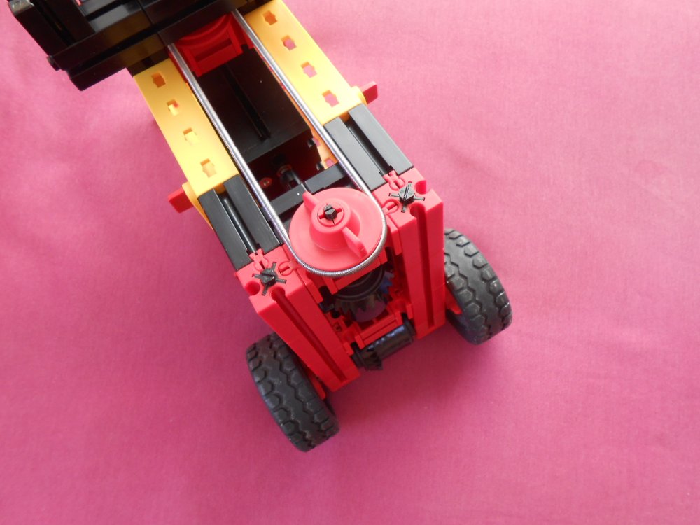

Anleitung
Benutzeravatar
GeorgS
Beiträge: 20
Registriert: 08 Jul 2021, 08:47
Re: silberfarbene Spiralfeder, 4mm Durchmesser, 16cm lang, zu einem Ring geschlossen
Beitrag von GeorgS » 08 Aug 2021, 08:01
Unscharf. Für den Größenvergleich müsste es reichen.
Benutzeravatar
GeorgS
Beiträge: 20

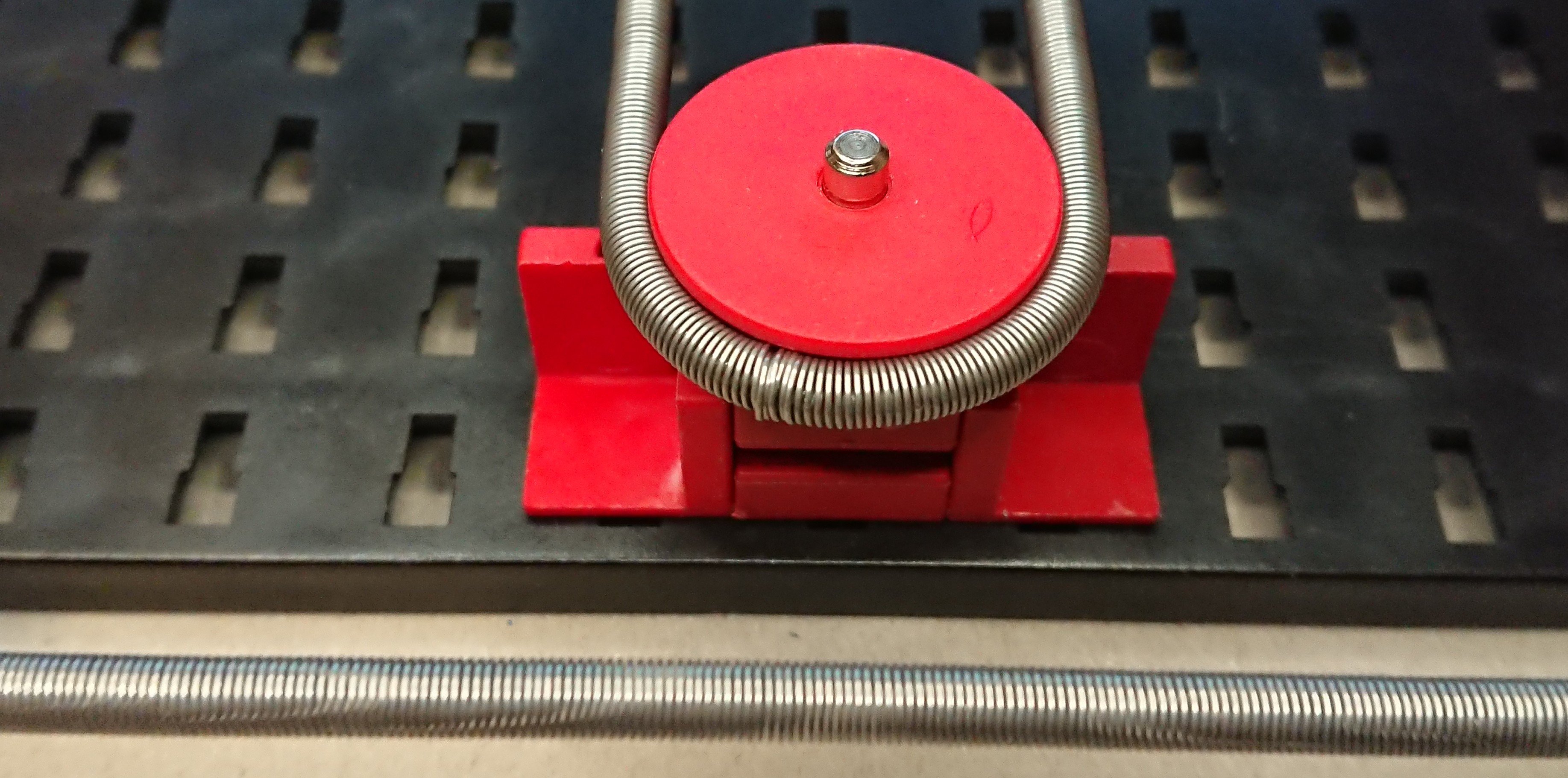

Eingebaut

Hallo zusammen,
als Alternative zur Antriebsfeder hatte fisch-d ja oben die Wilesco Z827 aufgetan, die nach wie vor in den Längen 260 und 500 mm zu finden ist.
Ich habe neulich aus Neugier mal welche von diesen (Begriffssuche) bestellt, die 1000 mm Länge haben. Aus reinem Reflex habe ich dabei die Variante 0.4x4x1000, also 4mm Durchmesser, 0,4mm Drahtstärke bestellt, ohne daran zu denken, dass das Original ja (wie oben von mir selbst mal ausgemessen - duh!) nur 2,5 mm hat. Dennoch tut selbst diese Stärke ihren Dienst und ist vielleicht für stärkere Belastungen sogar besser geeignet, in jedem Fall dürfte die 3mm Variante dann auch gehen.
Was fehlt ist die Verjüngung, dennoch lassen sich die Enden mit etwas Gepfriemel funktionstauglich ineinander verdrillen, mit etwas Probieren auch noch knotenfreier als hier:
DSC_3706 (1)a.jpg (1001.37 KiB) 7711 mal betrachtet
vg
Jan

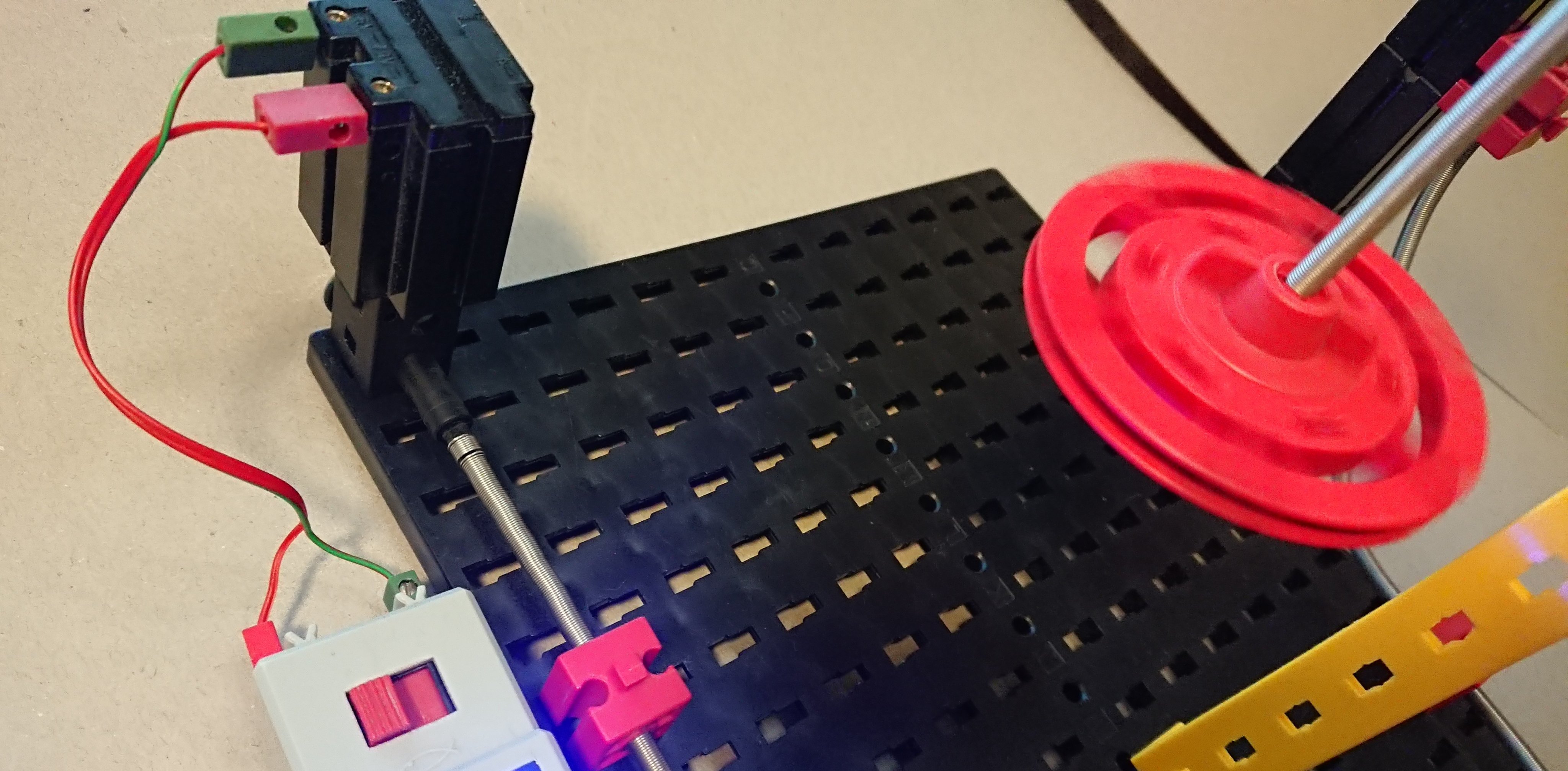

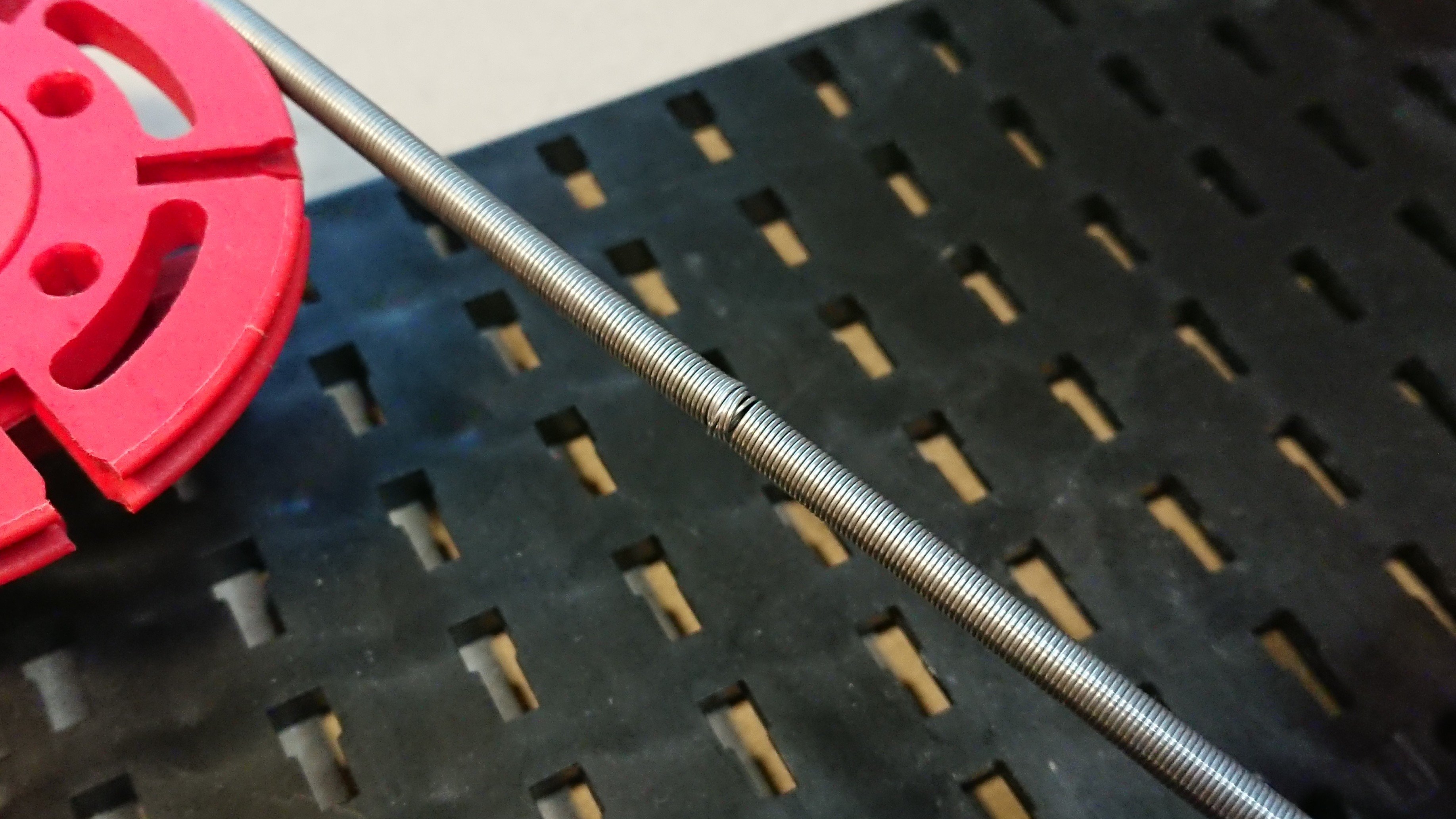

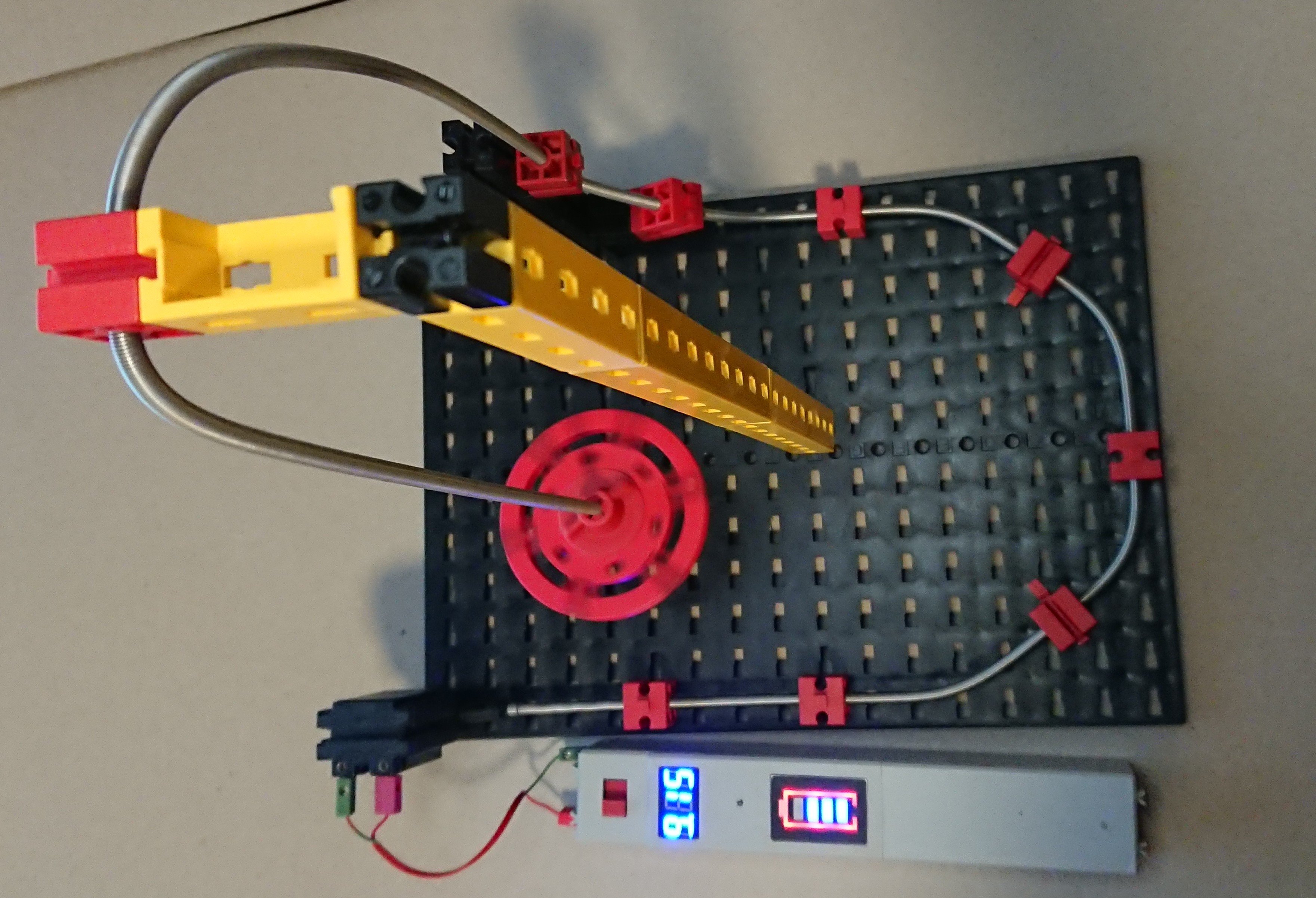

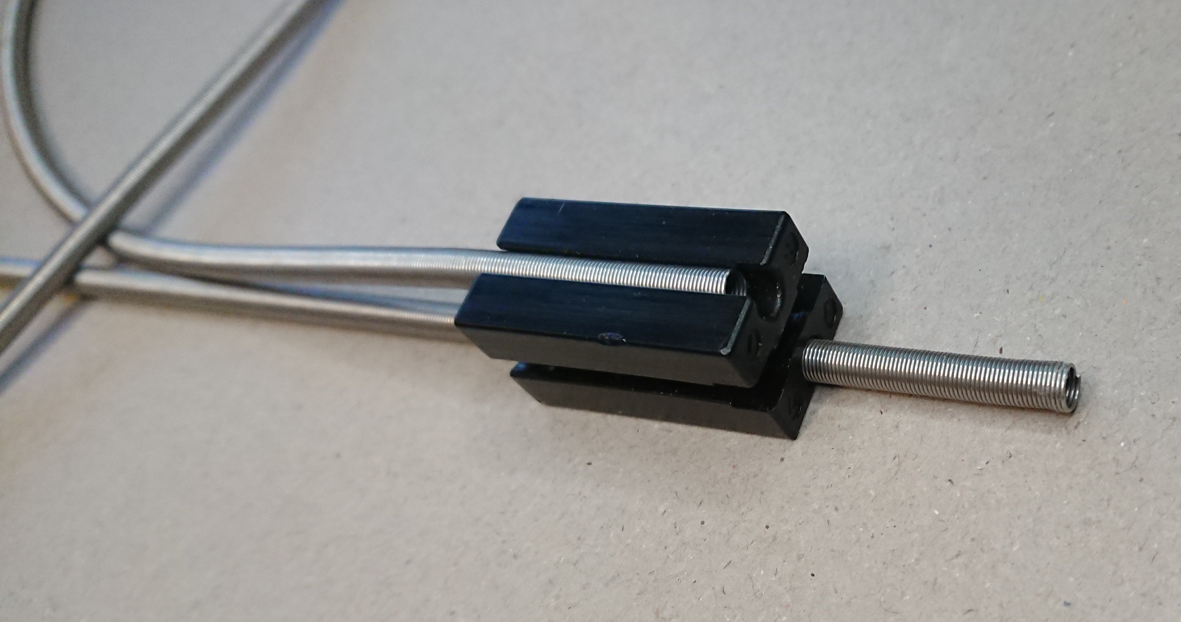

Mein Lapsus mit den 4 mm hat mich da gerade noch auf eine ganz dumme Idee gebracht:
DSC_3711 (1)a.jpg (1.19 MiB) 7693 mal betrachtet
Anschluss per Rastachse:
DSC_3714 (1)a.jpg (1.01 MiB) 7693 mal betrachtet
Funktioniert nur in die Drehrichtung, in der die Feder nicht aufgespreizt, sondern enger wird. Hat jede Menge Spiel, bis die Kraftübertragung am Ausgang ankommt braucht es ein paar Sekunden. Aber entgegen meiner Erwartungen verdrillt da nichts und es läuft recht stabil. Könnte man sicher noch optimieren durch reibungsärmere Lagerung und Reduktion der Lagerpunkte.
vg
Jan
Beitrag von DirkW » 16 Mär 2023, 09:01
Hallo Jan,
super Idee.
So kann man eine Bewegung elegant umlenken.
Gruß
Dirk
