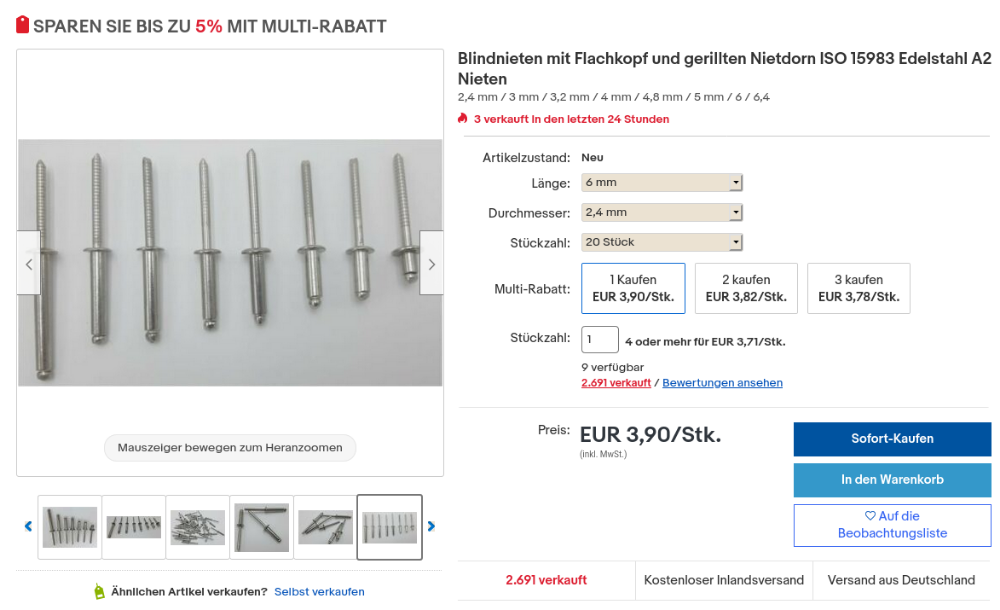

Die 2mm Hohlnieten konnte ich bisher noch nicht finden.
Hat da jemand eine Bezugsquelle?
Was wäre denn mit unisolierten Aderendhülsen?
Gruß
sven

ich habe jetzt auch keine exakt passenden Niete gefunden, Aderendhülsen kannst Du ja auch probieren, aber in Deinem Fall sollte das hier doch passen:
Du musst nur den Niet vom Dorn 'runterfummeln...
LG

Hallo!
Stimmt, die Blindnieten sollten funktionieren.
Evtl. habe ich sogar welche da. Muss morgen mal in der Werkstatt schauen.
Ansonsten mal paar besorgen.
