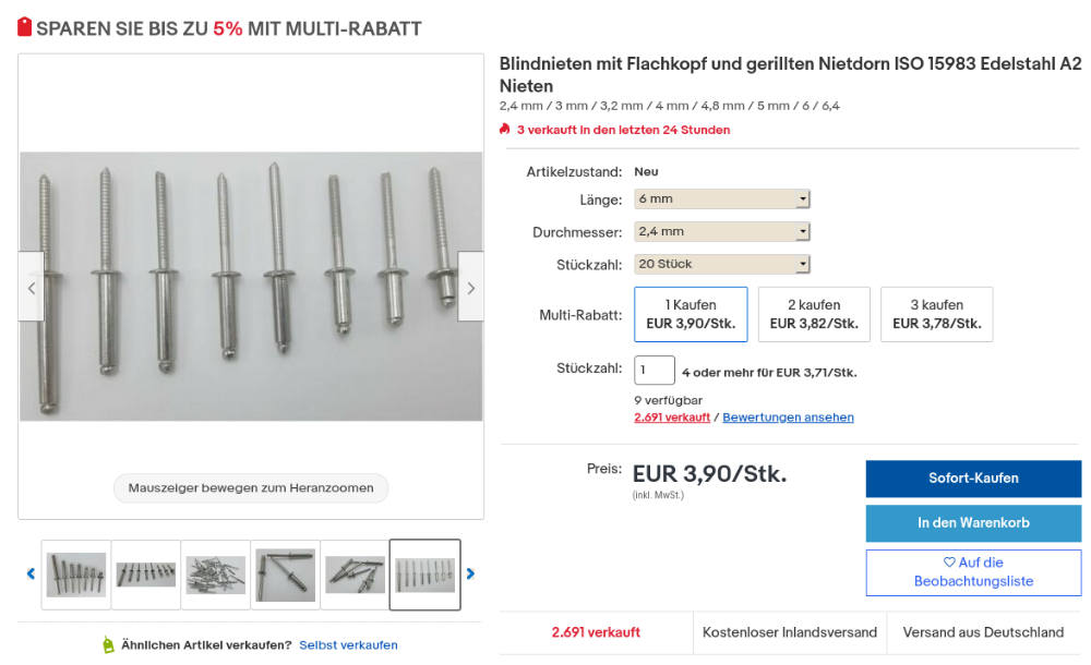

Beitrag von PHabermehl » 23 Jun 2021, 22:15
Hallo Sven,
ich habe jetzt auch keine exakt passenden Niete gefunden, Aderendhülsen kannst Du ja auch probieren, aber in Deinem Fall sollte das hier doch passen:
Du musst nur den Niet vom Dorn 'runterfummeln...
LG
Peter

sven
Beiträge: 2721
Registriert: 18 Okt 2010, 18:13
Wohnort: Rahden
Kontaktdaten:
Re: Hobbywelt - Schneiddrahtersatz?
Beitrag von sven » 23 Jun 2021, 23:25
Hallo!
Stimmt, die Blindnieten sollten funktionieren.
Evtl. habe ich sogar welche da. Muss morgen mal in der Werkstatt schauen.
Ansonsten mal paar besorgen.
Gruß
sven
