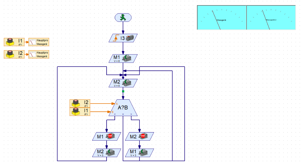

Also geht um folgendes ich muss mit Robot Pro für ein mobilen Roboter ein Programm schreiben. Der Lichtsucher Roboter soll von Punkt A zu Punkt B fahren dabei wird er mit einem Teil beladen das durch den Taster erkannt wird und dann soll er los fahren .Am Punkt B soll das Teil entfernt werden dadurch soll er dan stehen bleiben und rum drehen und zu Punkt A zurück fahren .
Das er von A nach B fährt hab ich und wen Taster betätigt fährt er auch los nur mein Problem ist das er auch ohne Betätigung des Taster weiter fährt und nicht anhält
Frage 17.png (72.37 KiB) 11179 mal betrachtet
Ist das so korrekt? ---------------Ja
Dann probierst Du aus, ob Du den Taster mit RoboPro abfragen kannst.
Klappt das? -------------------------Ja
Hab mal ein ausdruck meines Programm hier rein...

wenn ich es richtig sehe (ich arbeite nicht mit RoboPro), dann fragst du den Taster zuerst auf steigende Flanke ab. Sobald die eintrifft, startest Du die Aktionen. Und wohin kehrst Du dann zurück? Fragst Du irgendwann den Taster auf die fallende Flanke ab?

ja denke das ist der fehler muss den wieder abfragen wen das Teil weg ist soll er die info bekommen das er zurückfahren soll
und weis jetzt nicht wie ich das im programm einbauen muss oder hinzufüge...

danke für das Bild. Da sieht man doch schon eher das Problem.
Eisregen1 hat geschrieben: ↑
28 Apr 2021, 18:17
H.A.R.R.Y. hat geschrieben: ↑
29 Apr 2021, 16:09
29 Apr 2021, 16:19
29 Apr 2021, 16:19
Du ersetzt den Pfeil nach "M2 an" durch die Abfrage des Tasters.
An Deiner Stelle würde ich noch mal von vorne anfangen mit einem einfachen Programm:
Taster gedrückt -> Roboter fährt los -> Taster nicht gedrückt -> Roboter bleibt stehen.

Wie das in RoboPro mit den Tasterabfragen funktioniert, sollte Dir hier jemand anderes erklären. Aber auf Deinem Bild sehe ich etwas, was nicht mit dieser Anforderung zusammenpasst. Welches Element hast Du da ganz oben mit "I3" aufgenommen? Was wertet das genau aus: Zustand (ist der Taster betätigt / nicht betätigt) oder Flanke (der Augenblick in dem der Taster umschaltet)?
, allerdings noch einfacher:
Nimm einen Taster und einen Motor oder eine Lampe. Baue ein einfaches Programm welches bei gedrücktem Taster den Motor (die Lampe) einschaltet und sobald der Taster nicht mehr betätigt ist, schaltest Du den Motor (die Lampe) wieder ab. Ich möchte sogar vermuten, dass da irgendwo im RoboPro Handbuch ein entsprechendes Beispiel zu finden ist. Das wäre der erste Schritt auf dem Weg zu einer Lösung.
