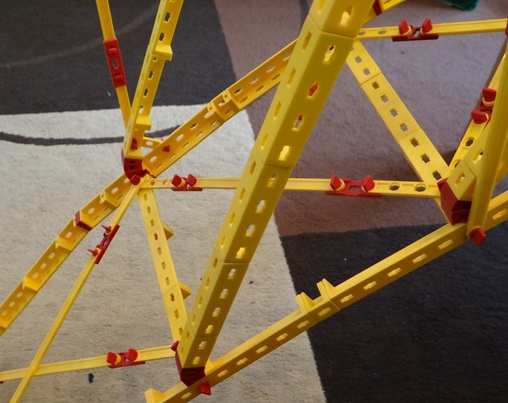

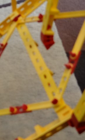

Verfasst: 06 Apr 2021, 19:31
von fishfriend
Hallo...
Das zweite ist leider unscharf, ich denke aber man sieht es.
Einmal zeigt die Nut nach oben einmal nach unten.
Das Teilstück ist nur am Tisch angelehnt. Die Träger sind ansonsten senkrecht, womit sich der Winkel nach unten noch mal vergrößert.
Mit freundlichen Grüßen
fishfriend
Holger Howey

Hallo Holger,
danke für die Bilder.
Wie Thomas schon vorgeschlagen hat wäre eine Verwendung von Baustein(en) 15 eine Möglichkeit.
Ich habe auch schon meine Erfahrungen mit langen Brücken gemacht:
https://ftcommunity.de/bilderpool/model ... chi/13599/
Habe damals viel Stabilität durch die Verwendung von U-Trägern (statt Winkelträgern) erreicht.
Gruß
Lurchi
