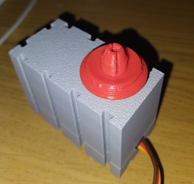

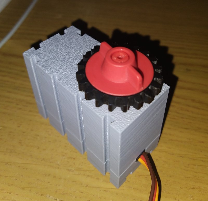

Wie hast Du das denn für die Servo- und Stepper-Adapter gelöst?
Also, Hintergrund der Frage ist, dass ich für die MG995/996 360°-Ausführung einen Nabenadapter konstruieren möchte, um mit zwei dieser Servos z.B. einen kleinen Buggy bauen zu können...

@Peter: just-in-time ist ja kein Vergleich mit Deinem Tempo. Jetzt wollte ich Dir gerade meine FreeCAD-Dateien anbieten, aber hat sich ja schon erledigt. Ich hatte das mit einer Helix (Part WB) mit P=1mm und r=4,76mm und einer dieser Helix folgenden substractive Pipe (Partdesign WB) gelöst, virtuelles Gewindeschneiden sozusagen. (BTW: Bist Du schon auf der 0.19.2?)
Die Gehäuse sehen gut aus! Aber ist oben kein Platz mehr für eine Nut? Nach meiner Erinnerung passen MG995 und Konsorten so gar nicht ins Raster, da müsste doch noch Platz sein. Oder galt das nur für x und y aber nicht für z?

@Karl: Ich weiß noch nicht mal, ob ich den Buggy überhaupt baue. Manchmal reicht es mir schon, wenn ich es *könnte* ;-) Aber inzwischen habe ich auch noch einen 15mm und einen 22,5mm Lenkhebel gebaut, siehe LPE-Servo-Thread.
@juh: Ich habe mich an den LPE Gehäusen orientiert, da liegt der Abtrieb auch bündig mit dem Gehäuse. So habe ich an der Unterseite Nuten, beide Seiten ginge nicht. Man könnte oben Nuten und unten Federn vorsehen, aber dann wäre auch das Design der Adapter aufwändiger, weil der Abtrieb zurückversetzt ist. Und ich bin faul...
Ansonsten Dank für Dein Lob und die Erklärung. Ich habe quick&dirty mit dem screwmaker-Makro ein Gewinde M10x1 gezaubert, das ist dann halt Sekundensache, und der Rest der Nabe war jetzt auch nicht sooo heftig.
Aber M10 scheint im Durchmesser doch etwas zu groß zu sein, beim Versuch, eine Metallachse zu klemmen, sind die Gewindestege gebrochen, weil zu eng. Du kannst mir sehr gern Deine freeCAD-Daten zukommen lassen. Kopieren tu' ich ja am allerliebsten...
