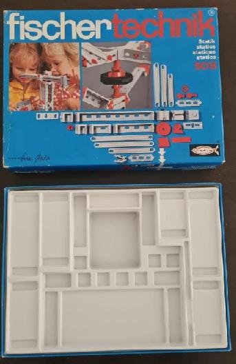

Hallo zusammen,
habe mal eine Frage an die Allgemeinheit hier.
Aus alten Zeiten habe ich noch zwei Kästen "50S" hier, möchte diese beiden gerne mal wieder vervollständigen und suche hierzu eine Auflistung des Inhalts. Hat jemand von Euch solch eine Liste oder kann mir den Link nennen?
Auf der FTDB ist vom kasten 30060 leider nur der Inhalt bzw. die Anleitung des Nachfolgemodells 30150 zu finden, welcher nicht mehr die gleichschenkligen Winkelsteine 30° (31011) enthält.
Damit Ihr wisst, welchen Kasten ich meine, anbei mal zwei Bilder zwecks Beschreibung.
Ich danke Euch vorab für Eure Unterstützung,
LG
mst

Ich tippe mal auf
3xSeilrolle (Kran aus S.16 hat 3, 50er Kasten hat keine)
?4?x 31021 Klemmbuchsen 8
S-Riegel 4 min. 48 (für jede Strebe 2) + welche für die Gelenklasche
BTW das Rote im Kasten sind 4x Winkelsteine 30
(Ist im Original besser zu erkennen)

Nachtrag
50S Karton vorne.
?4-8x S-Riegel -Lang 36324
?2x Verbindungsstück 30

Kann sein, das ich noch so einen Kasten mit Bauteilen habe, aber nicht unbespielt. Ich bin noch nicht zum wegsortieren gekommen. Ansonsten hab ich nur leere Kästen auf dem Dachboden.
Deswegen die Frage nach der Rückseite vom Kasten.

Vom Riegelschlüssel ist keine Spur vorhanden, gab es den bereits?
Ja, EstherM, es scheint so, als dass es eine Teileliste für den 50S als "Einzelstück" nie existierte. Die gibt es zum „selberbauen“.
Fishfriend, hier ist die Rückseite des Kartons:

Hallo...
Mit meinen Anleitungen bin ich durch.
Es gibt in der Anleitung vom Grundkasten in dieser Version:
http://docs.fischertechnikclub.nl/basis/81.pdf
auf Seite 45 (47 PDF) Abbildungen von Modellen des Kastens 50-50S.
Ich selbst hab den Kasten 50-50S 4 mal, also zumindest die Anleitung in der Version 6 39015 5
http://docs.fischertechnikclub.nl/basis/39015.pdf. Die andere Version hab ich nicht.
Der Kasten kostete damals übrigens 17,50 DM VK.
Nett sind die UR-Modelle der 15er Laschen mit einem Loch in der Mitte. :-)
Im Modell Kran sind 3 Seilrollen verbaut. Im Bild des Kastens 50S kann man zwei "sehen"(Katalog).
In der Stücklste zum 50er Kasten sind zwei angegeben (s. erste PDF S.41).
