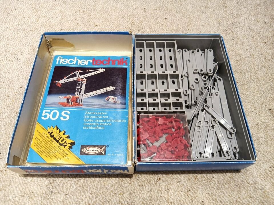

Hallo,
hier noch ein Foto:
Lurchi

Hallo,
@ MAN Boy: Das Foto (von Dir) zeigt den 30150 nicht aber den gesuchten 30060.

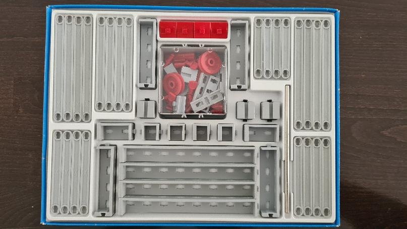

Hallo,
so, nach längerer Suche und Euren vielen Hinweisen habe ich hier eine (hoffentlich) vollständige Auflistung des Inhaltes des 50S (30060) erstellen können.
Vereinzelt gab es Hinweise auf das Nachfolgemodell 50S (30150), welcher jedoch hier nicht Bestandteil der Suche ist, da dieser sich vom Vorgänger 30060 immens unterscheidet.
Triceratops hat eine weitestgehend gute Liste veröffentlicht, dort fehlen jedoch die 2 Seilrollen (35795) sowie die Achse 110 (31031). Das Verbindungsstück 15 (31060) habe ich ebenfalls im Modell entdeckt und ist, da es nicht im 50 (30050) enthalten ist, mit Sicherheit Bestandteil des 50S (30060). Sehr gutes Auge!!!
Die Anzahl der S-Riegelscheiben (36334) liegt wahrscheinlich bei 4 Stück. Im 50 (30050) sind keine enthalten, das Modell "Klappbrücke" auf s. 18 der Anleitung hat 4 Stück davon verbaut.
Die Anzahl der S-Riegel 6 (36324) liegt anhand der Modelle mit Sicherheit bei 4 Stück.
Die Anzahl der S-Riegel 4 (36323) bleibt weiterhin rätselhaft, Triceratops geht von 30 Stück aus, während ich es für denkbar halte, dass pro Strebe 2 S-Riegel vorhanden sein könnten (= 48 Stück).
Auch hier kommt das Modell "Klappbrücke" von s. 18 zum Zuge, dort sind 31 Stück S-Riegel 4 (36323) verbaut.
EstherM, ja, es handelt sich dabei um die 90er sowie 84,8er Streben.
01x 31005 Baustein 15
02x 31006 Baustein 15 mit 2 Zapfen
04x 31011 Winkelstein gleichschenklig 30°
04x 36303 Winkelträger 120
04x 36302 Winkelträger 60
02x 36299 Winkelträger 30
02x 36300 Winkelträger 15
02x 36304 Winkelträger 15 mit 2 Zapfen
04x 36313 I-Strebe 90
04x 36312 I-Strebe 75
04x 36311 I-Strebe 60
04x 36310 I-Strebe 45
04x 36317 X-Strebe 84,4
04x 36316 X-Strebe 63,6
02x 36326 Lasche 15
02x 36327 Lasche 21,2, spitz
02x 36330 Gelenklasche
02x 36329 Scharnier
01x 31031 Achse 110
02x 35795 Seilrolle Ø 21
01x 36518 Kassette, komplett, mit 4 Riegeln
01x 35800 S-Griff
01x 31060 Verbindungsstück 15
02x 31061 Verbindungsstück 30
48x 36323 S-Riegel 4
04x 36324 S-Riegel 6
02x 31023 Klemmbuchse 10
04x 36334 S-Riegelscheibe
Hier noch ein Bild davon:

Beim Klappbrücken-Modell auf S. 18 der Bauanleitung 50+50S sind wirklich die meisten S-Riegel 4 (36323) mit 31 St. verbaut:
8 links, 8 rechts, 8 unten, 4 oben (an der Brücke) sowie 3 am Brücken-Lager = 31 Stück.
Üblicherweise waren in den älteren ft-Statikkästen immer eine gerade Anzahl von S-Riegel 4 enthalten.
Somit dürften es 40 oder 50 Stück gewesen sein.
Der große Bruder aus der gleichen Serie, der 100 S (Art.-Nr. 30061) hatte 70 Stück. Das Nachfolgemodell des 30060 (auch ein 50 S), allerdings Art.-30150, hatte bereits 60 Stück.
Gruß
Lurchi
PS: Werde dran bleiben und versuchen irgendwo mal ein Bauanleitung bzw. Original-Stückliste des 50S (30060) aufzutreiben.
