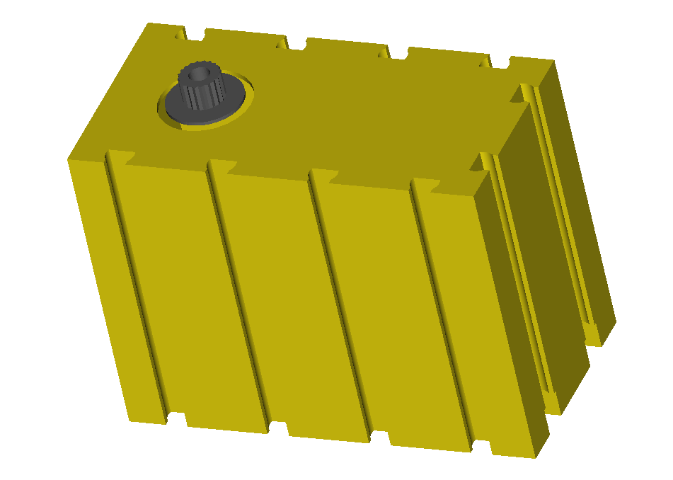

Hallo zusammen,
besitzt jemand von Euch die LPE Servoeinheit?
https://ft-datenbank.de/ft-article/3865
Mich würden mal die Maße interessieren...
Gruß
Peter

Hallo Peter,
die Nuten werden sicherlich RM 15 und zu den Enden RM 7,5,
Federn RM 15 und zu den Enden 7,5,
Höhe sicherlich 45 mm
Abtrieb zentrisch zu der 2. Nut von links und mittig zwischen
den beiden Federn.
Denmach bestimmt kein kleiner "Klotz".

Hallo Karl,
ich bin bei 60x45x30mm ... im Raster...
Sicher ein fetter Brocken, aber mal schauen.
Gruß
Peter

Na ja, so schlimm ist es doch mit dem Brocken nicht.
Wäre doch akzeptabel und wenn jetzt noch den Abstand Oberseite
des Gehäuses und Mitte Zapfen des Abtriebs-15er Bausteins mit 7,5 hinbekommst...,
dann wäre es doch schon mal rastermäßig perfect.
Dann noch auf der Unterseite einen evtl. extra anbringbaren Zapfen (auf Platte ?) für
einen 15er mit Loch im Raster, wäre das Gegenlager für Robotik-Anwendungen
einsame Spitze.
Nachtrag: Ich vermute das LPE die hintere Befestigungslasche am Servo entfernt hat damit
die Mitte des Abtriebs in einer Linie zu der jeweils zweiten Nut hinkommt. Müßte man mal
nachmessen. Dafür den Bereich der Befestigung in Abtriebsnähe innen massiver gestaltet hat.
Re: LPE Servoeinheit, hat die jemand?
Verfasst: 04 Mär 2021, 23:48
von PHabermehl
Hallo Karl,
der Boden hat auch ft-Nuten, da kann man z.B. einen BST 30 Loch exakt gegenüber dem Zapfen anbringen.
Das Gehäuse hat eine Höhe von 44,8mm, als ft-Adapter will ich eine modifizierte Variante des BST15 Loch konstruieren, der soll dann breitenmäßig im Raster sitzen.
LG Peter

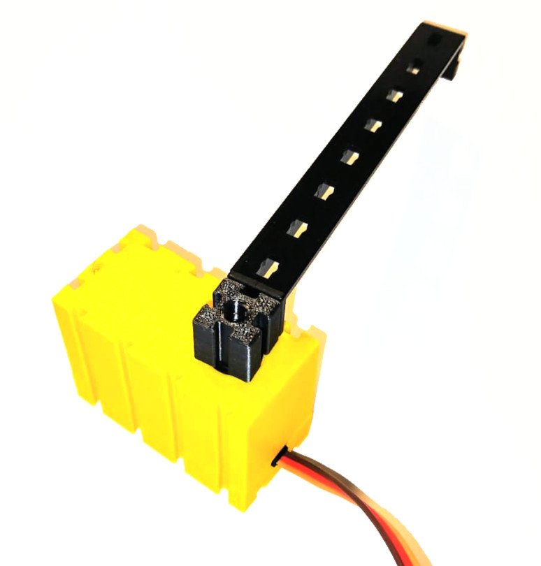

beim Baustein 15 mit Ansenkung, Nr. 32321, passt das "originale grosse" Loch auf
die Zahnung der Mitnehmerwelle des Servos MG996s und der Baustein kann mit
der Schraube aufgezogen werden. Sind halt die Nuten um 90 Grad
gedreht als auf dem zweiten Bild von Peter.
Die Lage der Nuten auf dem letzten Bild von Peter finde ich praktischer.
Die Nuten sind sicherlich "stabiler" als die "gedruckten" Zapfen.
Andernfalls kann man ja den og. Baustein nehmen und hat somit zu den Nuten
in Längsrichtung auch zwei stabiler originale Zapfen.
Na ja, die Welle des Servos ist ein bischen größer als die Welle des Fischertechik-
Servos und das Fischertechnik-Servoärmchen wäre hier sicherlich fehl am Platze.
Das Servogehäuse von LPE wird wohl eine Eigenentwicklung von LPE sein und
hat oder hatte bestimmt seinen Grund.
Nachträglich mal schnell ein Bild mit Baustein15Loch "geknipst".

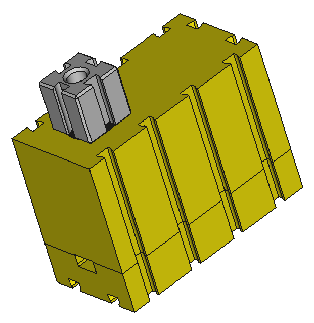

Hallo Lars,
der Servo kommt von LPE :mrgreen:
https://technik.lpeshop.de/
Die vertreiben Lehrmittel und haben u.a. auch ft im Programm. Vor grob 10-15 Jahren hatten die diese Servos in Verbindung mit einem eigenen Controller im Angebot. Ich habe mal ein Video gesehen von einem recht kleinen ft-Industrieroboter, der war mit LPE Servos aufgebaut. Faszinierend fand ich damals die im Vergleich zu den ft-Antrieben sehr schnellen Bewegungen.
The Rob hat geschrieben: ↑
05 Mär 2021, 11:02
Also ich sehe auf deinem Bild einen BS15 2 Zapfen bei dem du die Zapfen gezogen und ein Loch gebohrt hast...
Naja nicht ganz, wegen der flachen Nuten. Ginge das?
Das ist ein selbstkonstruierter Mitnehmer 15x15x15 mit vier Nuten. Gedruckt sieht das alles momentan so aus:

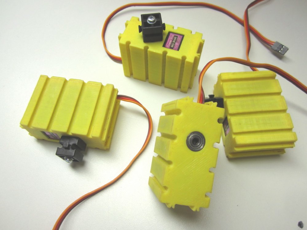

Hallo Peter,
die hab ich auch mal gedruckt.
für Servo MG 996R + ft Kugellager :D
Grüße
Dirk

Hallo Dirk,
auch prima. Der Abtrieb im Raster der 2.Nut geht aber nur wenn man auf der dem Abtrieb weiter
entfernten entgegengestzten Stirnseite V-Riegel anbringt. An der dem Abtrieb näher befindlichen
Stirnseite müßte es mit Nuten auch funktionieren.
Befestigungslaschen am Servo bräuchte man in den Fällen nicht bearbeiten oder entfernen.
Auf der Unterseite als Gegenlager wohl nur ein Kugellager oder deren zwei hintereinander ?

von PHabermehl
Hallo Dirk, Karl,
ja, da sieht man es mal wieder, immer war einer vorher da ;-)
Dirk, würdest Du die Konstruktion irgendwo zur Verfügung stellen?
Ich habe die Unterseite mit Nuten versehen, das Kugellager ist natürlich eine sehr hübsche Idee. War das bei LPE auch so?
Gruß
