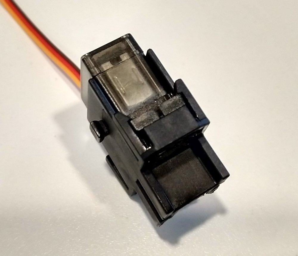

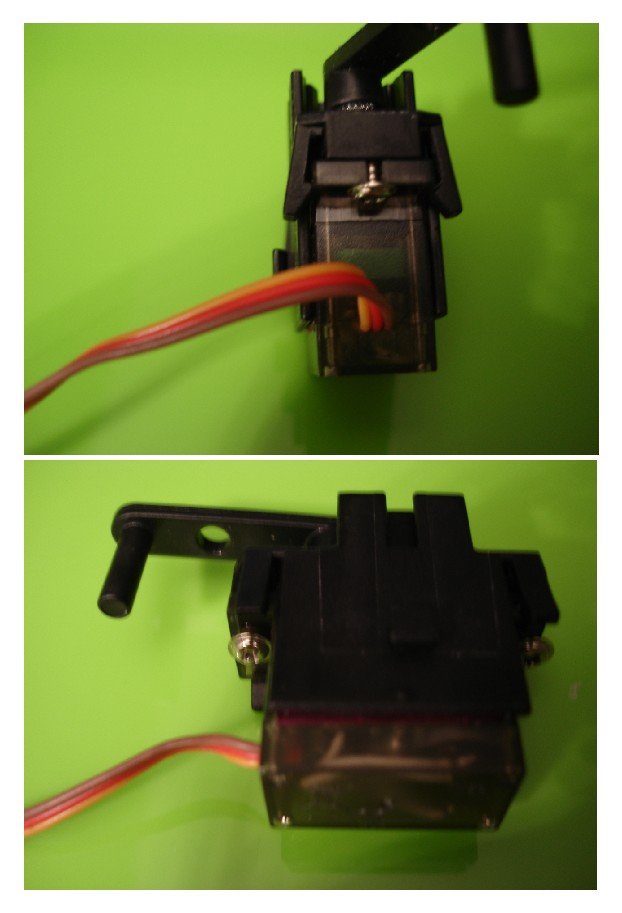

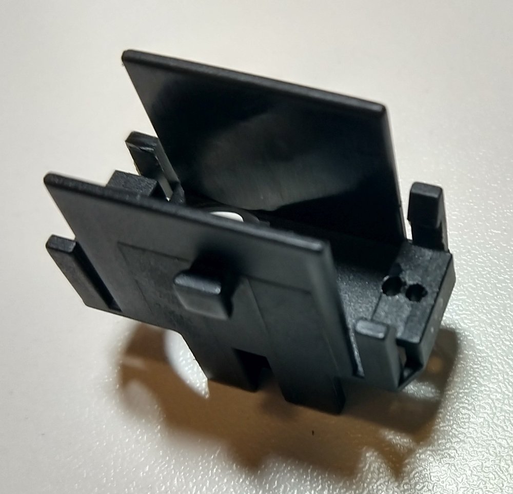

habe ein Servo MG90S in einen Fischertechnik-Servo-Halter eingesetzt.
Passt eigentlich wie angegossen bis auf zwei wesentliche Dinge.
Die Befestigungslaschen sind etwas zu dick. Wären sie passend könnte man
die Schrauben weglassen. Schraubenlöcher sind nicht ganz übereinstimmend.
Der zweite Punkt wäre die Höhe des Servos. Einen evtl. Höhenunterschied zum
Fischertechnik Servo kann ich nicht nennen da ich kein Servo von Fischertechnik habe.
Ebenso kann ich keinen Vergleich zu den Drehkräften anstellen.
https://www.ebay.de/itm/5-10-MG90S-Meta ... SwlFRfFmC8
Hier ist so ein Servo mit Metallgetriebe offen dargestellt.
https://www.ebay.de/itm/10X-MG90S-Metal ... %3A2334524
Bilder seitlich scrollen.
Der Servoarm passt. Kann man auch mit einer Schraube sichern wenn man
vorher ein Loch in die Armhülse bohrt.
Sollten die Unterschiede tolerierbar sein wäre der Preisunterschied schon sehr groß.
Mit Hilfe eines 3D-Druckes ließe sich bestimmt ein passender Halter herstellen.
Bliebe nur noch der Kräftevergleich übrig.
Anbei zwei einfache Bildchen.

es gibt ja schon von Jan das ft-kompatible SG90-System: https://www.thingiverse.com/thing:2807112
Mit etwas Fummeln bzw. Nacharbeit am Gehäuse passen da auch MG90 'rein.

Selbst habe ich Schräubchen, siehe Bilder, verwendet und die Rastnasen
einfach abgekniffen, geht auch. Schräubchen sind zwar ein klein wenig schräg
drin aber es funktioniert.

I managed to use inexpensive MG90S metal gear servos. I did three things:
1) Drilled an extra 2mm hole in the servo holder.
2) Cut a small part of the holder clips so that the servo now fits inside the holder.
3) Used a small vise (vice) to force the lever arm into the servo. It didn't fit in before.
Ich habe es geschafft, preiswerte MG90S Metallgetriebeservos zu verwenden. Ich habe drei Dinge getan:
1) Bohren Sie ein zusätzliches 2-mm-Loch in den Servohalter.
2) Schneiden Sie einen kleinen Teil der Halterclips so ab, dass das Servo jetzt in den Halter passt.
3) Verwenden Sie einen kleinen Schraubstock, um den Hebelarm in das Servo zu drücken, da er vorher nicht hineinpasste.

an diese Lösung habe ich auch gedacht. Heute mir noch 5 Servohalter beim FFM bestellt
da ich noch einige von den kleinen MG-Servos mit dem Metallgetriebe habe.
Hello Rubem,
I also thought of this solution. Today I ordered 5 more servo holders from the FFM.
because I still have some of the small MG servos with the metal gear.
