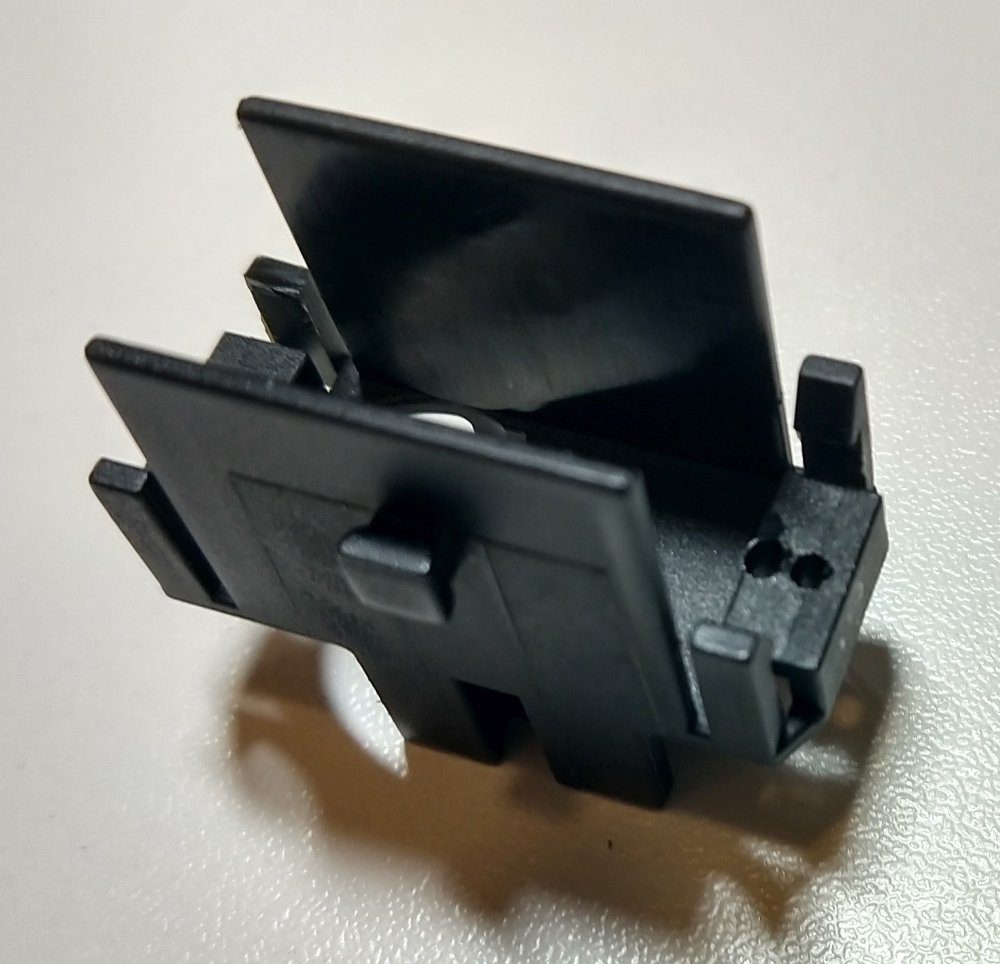

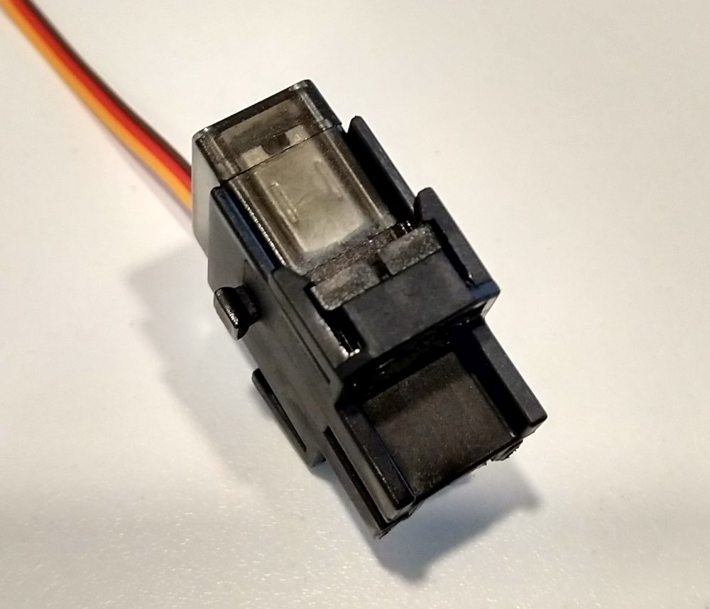

habe ein Servo MG90S in einen Fischertechnik-Servo-Halter eingesetzt.
Passt eigentlich wie angegossen bis auf zwei wesentliche Dinge.
Die Befestigungslaschen sind etwas zu dick. Wären sie passend könnte man
die Schrauben weglassen. Schraubenlöcher sind nicht ganz übereinstimmend.
Der zweite Punkt wäre die Höhe des Servos. Einen evtl. Höhenunterschied zum
Fischertechnik Servo kann ich nicht nennen da ich kein Servo von Fischertechnik habe.
Ebenso kann ich keinen Vergleich zu den Drehkräften anstellen.
https://www.ebay.de/itm/5-10-MG90S-Meta ... SwlFRfFmC8
Hier ist so ein Servo mit Metallgetriebe offen dargestellt.
https://www.ebay.de/itm/10X-MG90S-Metal ... %3A2334524
Bilder seitlich scrollen.
Der Servoarm passt. Kann man auch mit einer Schraube sichern wenn man
vorher ein Loch in die Armhülse bohrt.
Sollten die Unterschiede tolerierbar sein wäre der Preisunterschied schon sehr groß.
Mit Hilfe eines 3D-Druckes ließe sich bestimmt ein passender Halter herstellen.
Bliebe nur noch der Kräftevergleich übrig.
Anbei zwei einfache Bildchen.
Nachtrag:
Eine kleine Rohrhülse, 7mm Innendurchmesser und um die 4mm Länge auf die Mitnehrmerhülse
des Servoarms vor dem Aufsetzen des Arms auf das Servo angebracht, könnte das Aufplatzen
der Armhülse im Betrieb sicherlich verhindern.
Zuletzt geändert von Karl am 04 Mär 2021, 00:12, insgesamt 1-mal geändert.

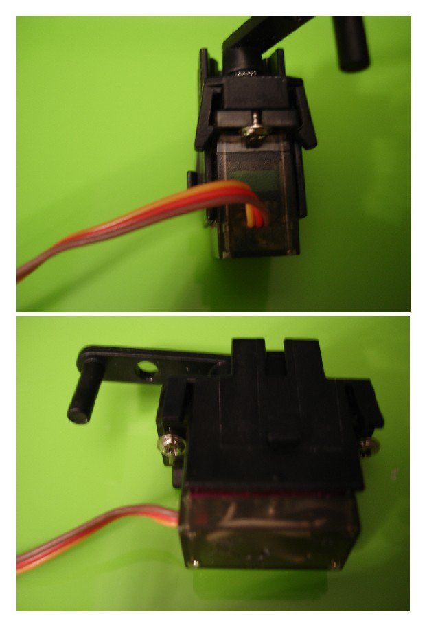

Selbst habe ich Schräubchen, siehe Bilder, verwendet und die Rastnasen
einfach abgekniffen, geht auch. Schräubchen sind zwar ein klein wenig schräg
drin aber es funktioniert.

Karl hat geschrieben:
03 Mär 2021, 23:38
Karl, dann wäre Deine Empfehlung, die fischertechnik-Servos zu ignorieren und lieber die von Dir vorgeschlagenen Servos zu nehmen?
Hilft das bei der Frage, warum die fischertechnik-Servos gerade bei Ralf hypnotoad kaputt gehen?
Bis jetzt haben sich noch keine anderen Foristen gemeldet und die schlechte Qualität der ft-Servos bemängelt.
Vielleicht macht Ralf einen prinzipiellen Fehler beim Einbau oder bei der Bedienung. Ich würde mich freuen von einer Lösung zu hören.
Gruß
Esther

I managed to use inexpensive MG90S metal gear servos. I did three things:
1) Drilled an extra 2mm hole in the servo holder.
2) Cut a small part of the holder clips so that the servo now fits inside the holder.
3) Used a small vise (vice) to force the lever arm into the servo. It didn't fit in before.
Ich habe es geschafft, preiswerte MG90S Metallgetriebeservos zu verwenden. Ich habe drei Dinge getan:
1) Bohren Sie ein zusätzliches 2-mm-Loch in den Servohalter.
2) Schneiden Sie einen kleinen Teil der Halterclips so ab, dass das Servo jetzt in den Halter passt.
3) Verwenden Sie einen kleinen Schraubstock, um den Hebelarm in das Servo zu drücken, da er vorher nicht hineinpasste.

an diese Lösung habe ich auch gedacht. Heute mir noch 5 Servohalter beim FFM bestellt
da ich noch einige von den kleinen MG-Servos mit dem Metallgetriebe habe.
Hello Rubem,
I also thought of this solution. Today I ordered 5 more servo holders from the FFM.
because I still have some of the small MG servos with the metal gear.

So, es sind wieder 2 Servos defekt. Zumindestens einer davon ist aus der letzten Reklamation vom Anfang des Threads :( Ich denke, dass das Auto zu schwer ist und deswegen der Servo die Sollpositon nicht erreichen kann und deswegen überhitzt. Es handelt sich um das Aufziehauto, umgebaut zum Fernsteuerauto gemäß Anleitung.
Bezüglich der Servoarme: Die Rasten nicht wirklich ein, auch wenn sie direkt aus der Packung sind. Es hat ca. 30 Minuten gedauert, bis er zum ersten mal abgefallen ist.

Bei meinen bisherigen ferngesteuerten Autos war es so, dass die Servos für die Lenkung sehr robust und größer als die von ft waren.
Die hatten aber zusätzlich eine Gummi-Dämpfung z.B. im Arm und/oder die Lagerung des Servos selbst.
Die Kräfte die da wirken sind nicht ohne.
Was genau ist denn an den Servos kaputt? Getriebe/Poti/Elektronik...
Im Modellbau gab es extra Servos für Lenkung bzw es waren andere (stärkere) als für die übrigen Anwendungen. Der Grund dürfte klar sein.
Die Strandbuggys sind dann auch über den Bordstein geflogen. Da sind andere Teile geschrottet worden (Bügel) oder abgeschliffen und nicht die Servos.
Mach mal Fotos vom Aufbau.
