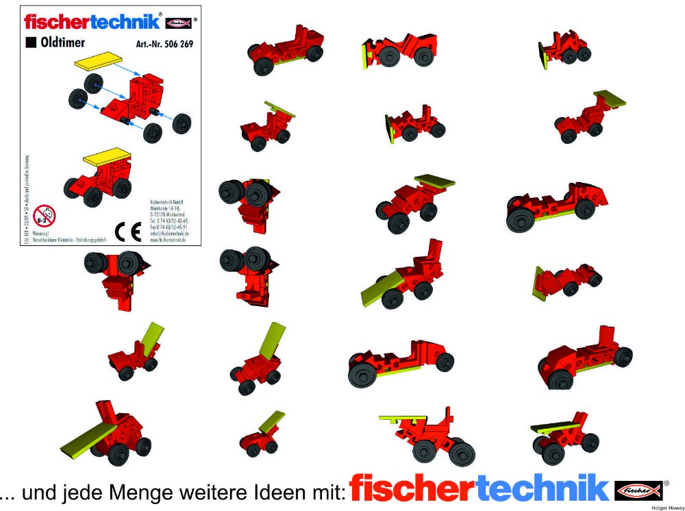

Ich erstelle gerade neue Modelle. Wohin kann man seine Werke senden, um sie in die Online-Bibliothek einzufügen? (Wenn sie denn genommen werden :-) ) Zumindest steht kein Hinweis auf dem Fenster im Designer.
Es werden noch ein paar mehr, aber hier schon mal eine Vorschau:
fischertechnik Give Away Oldtimer und was man noch bauen kann.jpg (116.62 KiB) 5789 mal betrachtet
Die Achsen sind noch keine V-Achsen. Es ist aber schöner, wenn die Einzelteilisten richtig sind.
Da sind/kommen noch Raumschiffe, Gesichter, Rover, Autos, Rennwagen, Silberpfeile... mal schun ob ich die 101 noch zusammenbekomme.
