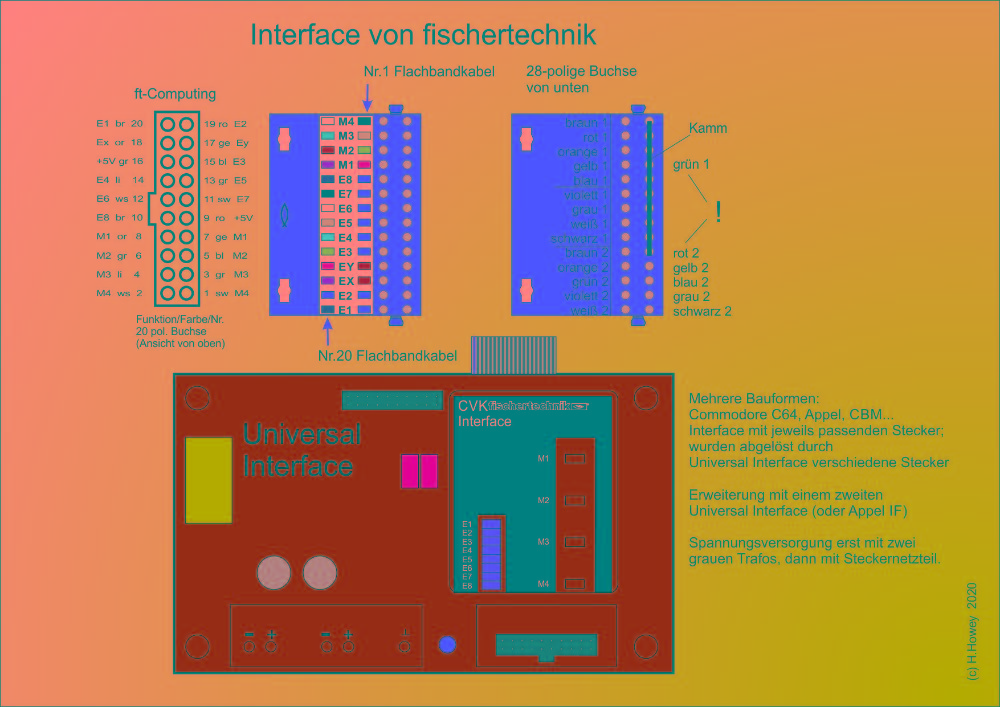

Also am einfachsten ist es, am Flachbandkabel einfach Stecker zu montieren.
Man könnte auch die Kabel durch die Löcher führen, so hätte man eine Sortierung.
Ich habe es jetzt nicht ausprobiert, ich vermute aber, dass die ft-Stecker Innenteile auch passen sollten.
In den älteren Computing Heften ist beschrieben wie die Flachbandkabel gekürzt werden müssen um (ohne die Buchsenplatte) an die Modelle die Stecker anzuschließen. Reste wurden auch als Kabel benutzt.
Hier mal der Anschluss der Buchsenplatte. Oder hier vorne in der ANleitung:
http://docs.fischertechnikclub.nl/computing/39497.pdf
Da gibt es noch eine Anleitung, die finde ich aber gerade nicht.
