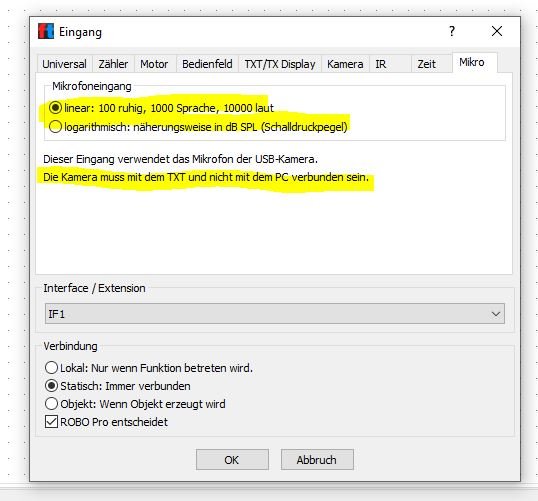

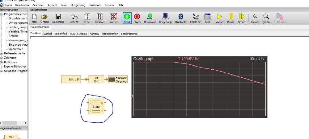

Man hat mit der fischertechnik Kamera auch ein Mikrofon, die Kamera muss dabei mit dem TXT Controller verbunden sein.
Spricht man ein Wort so verändert sich der Wert der Variablen. Während man das Wort spricht, müsste man mit dem
Liste-Element das Muster abspeichern. Somit hätte man ein Muster. Das Problem ist, das man ja nie ein Wort
mit exakt den gleichen Lauten und in der gleichen Lautstärke spricht. Somit ist die Wiedererkennung schwierig.

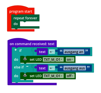

In Kürze wird sich so etwas mit dem TXT 4.0 und der "Voice Control"-App von fischertechnik ganz gut umsetzen lassen.
Techum
Beiträge: 84
Registriert: 25 Dez 2014, 20:50
Kontaktdaten:
Re: Sprachsteuerung
Beitrag von Techum » 31 Okt 2021, 19:46
Tatsächlich!
Die Programmierung unter ROBO Pro Coding dazu ist ab Lernstufe 2 unter "Kommunikation" sichtbar.
Schöne Sache! - Vor allem ist die Erkennungsqualität ausgezeichnet! Ich habe es mit "left", "right", "forward" aber auch mit "go and get a cup of coffee" probiert, und die Erkennung war 100% korrekt - auf Anhieb.
Auch auf Deutsch keine Probleme mit den einfachen Befehlen wie "links, rechts, geradeaus", aber ebenso super: "mach mal schnell das Licht an" oder "geh und hol mir eine Kaffeetasse Kaffee".
Super umgesetzt von Fischertechnik!
