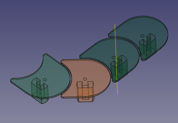

Hallo Horst,
und willkommen im Forum. Ich sehe aus Deiner Beschreibung nicht genau, wo Dein Problem liegt. Aber ich habe vor einer Weile mal an so was getüftelt, das ganze Projekt dann aber verworfen und das Design daher nicht mehr weiter verfolgt. Das Problem bei diesem Stand meiner Versuche war, dass das Design in dieser Form voraussetzt, dass die Kettenglieder zwischen den Schuppen starr verbunden sind, also nicht wie eigentlich geplant, mit den Standard ft-Ketten funktionieren würde. Grundidee war aber, dass die (gedruckten) Elemente auf ein Förderkettenglied aufgeschoben werden können.
Wenn es für Dich interessant ist, kann ich Dir aber gerne die FreeCAD-Datei zukommen lassen.
vg
Jan

@Jan: Ich würde es gerne mal mit Deiner FreeCAD-Datei versuchen. Welches Format hat denn Deine Datei? Kann ich sie auch mit OpenSCAD einlesen?

Hallo Horst, ich habe Dir eine PN geschickt.
