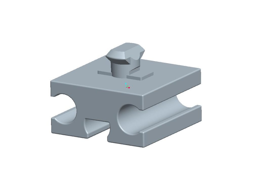

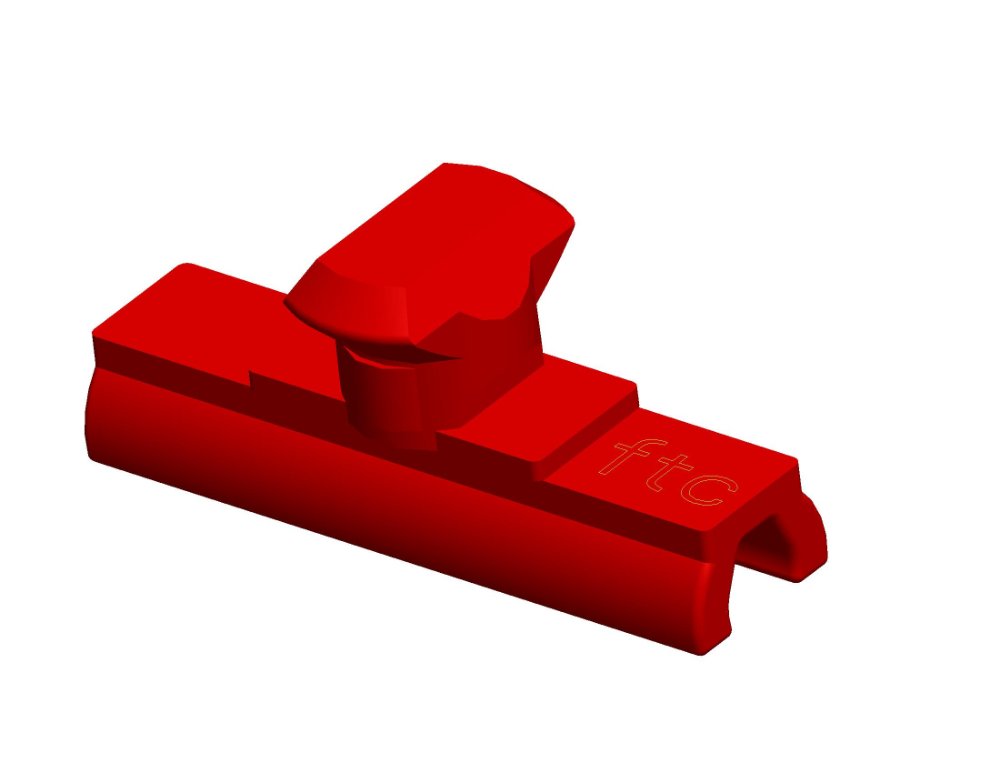

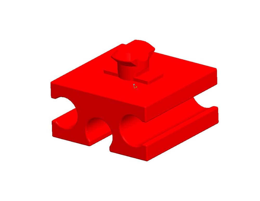

Hallo!
Vor einiger Zeit hatten wir mal ähnliches.
Ich hatte damals diesen hier konstruiert:
phabermehl hatte den mal testweise gedruckt, wenn ich mich recht entsinne.
Ein Riegelstein 5 wäre meiner Ansicht nach viel besser als der 15er.
Man kann so viel näher am Statikträger anbauen, z.B. auch einen Leuchtstein.
Gruß
sven

Re: Warum gibt es diese Teile nicht ??
Hallo Sven,
Dein Entwurf eines Baustein 5 mit S-Riegelanschluss sieht hervorragend aus!
Wenn man dabei gleich auf die Stäke von 7,5 mm (= halbe-Baustein-15-Stärke) gehen würde, bekäme man sicherlich auch eine "richtige" Achsaufnahme-Nut hin.
Gruß, Dank und schönes neues Jahr
Lurchi
Lurchi

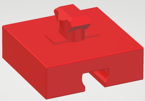

Guten Abend Zusammen und noch ein frohes neues Jahr!
Ich habe mal die Idee von Lurchi direkt aufgegriffen und den 7,5mm Baustein mit S-Riegel im CAD nachgebaut.
Den ganzen Diskussionen bzgl. Spritzgusswerkzeuge kann ich nur zustimmen. Das würde für einen ftc Baustein die Kosten sprengen, auch wenn es durchaus günstigere Formenbauer mit Prototypen/Kleinserienherstellung gibt. Ich selber habe aus beruflichen Gründen viel mit Spritzgießern zu tun und kenne mich daher ein wenig aus. Ich denke aber, selbst eine "weiche" Form aus Aluminium (Standzeit ca. 2.000 Schuss) würde immer noch 1.250 bis 1.750€ für den o.g. Baustein kosten.
Ich weiß nicht ob das hier oder in anderen Threads bereits diskutiert wurde, aber es gibt durchaus noch professionellere 3D-Drucker bzw. 3D Druckverfahren (z.B. SLS). Diese 3D Druckteil liegen von der Präzision und Haltbarkeit deutlich über den ABS gedruckten Bauteilen. Hier gäbe es auch die Möglichkeit die Teile im nachhinein in eine beliebige Farbe zu tränken und weitere Oberflächenveredelungen (Gleitschleifen, Versiegeln) durchzuführen. Das einsetzte Material wäre ein PA12.
Ich werde mal ein paar Druckstudien beauftragen und euch über die Ergebnisse berichten.
Schönen Abend
Wilhelm
Hallo Wilhelm,
Mit freundlichen Grüßen
Lars
da würde ich einen Federnocken mit Riegel anstelle des Nockens ("Federriegel") vorziehen, denn den könnte man in alle möglichen anderen Nuten einschieben. Er wäre vielseitiger.
Es ginge bei einem solchen Bauteil mit Sicherheit nicht nur um 2.000 Stück. ft soll ja jetzt auch nicht anfangen, Bauteilwünsche womöglich noch in limitierter Auflage umzusetzen, sondern solche Teile ins reguläre Programm aufnehmen, etwa der "Creative Box" u.ä. Kästen hinzufügen. Vielleicht wäre der "Federriegel" (AFAIR kam in diesem Thread auch noch jemand anders darauf) eine bessere Alternative zum Riegelstein mit seinen Nachteilen.wlh70 hat geschrieben: ↑01 Jan 2021, 20:58Den ganzen Diskussionen bzgl. Spritzgusswerkzeuge kann ich nur zustimmen. Das würde für einen ftc Baustein die Kosten sprengen, auch wenn es durchaus günstigere Formenbauer mit Prototypen/Kleinserienherstellung gibt. Ich selber habe aus beruflichen Gründen viel mit Spritzgießern zu tun und kenne mich daher ein wenig aus. Ich denke aber, selbst eine "weiche" Form aus Aluminium (Standzeit ca. 2.000 Schuss) würde immer noch 1.250 bis 1.750€ für den o.g. Baustein kosten.
Die erforderliche Genauigkeit beträgt AFAIR 2/100 mm. Jeder graue und jeder schwarze ft-Baustein läßt sich problemlos mit jedem anderen ft-Baustein zusammenschieben und das geht immer "gleich schwer". Das verhält sich auch bei einer Kombination aus einem meiner nun über 40-jährigen grauen und einem aktuellen schwarzen oder roten Baustein so, der aus einem kürzlich gekauften Kasten kommt.wlh70 hat geschrieben: ↑01 Jan 2021, 20:58Ich weiß nicht ob das hier oder in anderen Threads bereits diskutiert wurde, aber es gibt durchaus noch professionellere 3D-Drucker bzw. 3D Druckverfahren (z.B. SLS). Diese 3D Druckteil liegen von der Präzision und Haltbarkeit deutlich über den ABS gedruckten Bauteilen. Hier gäbe es auch die Möglichkeit die Teile im nachhinein in eine beliebige Farbe zu tränken und weitere Oberflächenveredelungen (Gleitschleifen, Versiegeln) durchzuführen.
Hallo Karl,
besten Dank für Deinen Vorschlag zum Umbau eines BS 7,5.
Auch die Einbindung von gewissen LEGO-Bauteilen halte mitunter für genial.
Hierzu wären diverse Übergangsteile denkbar und sinnvoll.
z.B. BS 30 (auf einer langen Seite statt Nuten-Anschluss nun Noppen-Steinanschluss)
oder
z.B. BS 5 auf der einen Seite statt Zapfen einen S-Riegelanschluss auf der anderen Seite Noppen zur Stein- oder Plattenaufnahme.
Hallo Stefan,
habe den Riegel auf der Lappenseite abgeflacht. Dazu links und rechts auch
Material entfernt. Somit kann sich eigentlich nichts verdrehen.
Hallo Wilhelm,
weltklasse!
Wenn Du an dem BS 7,5 jetzt noch seitlich jeweils eine "Zapfennut", unten eine runde "Achsnut" hinzaubern könntest und das ganze in Rot ausführen könntest, wäre es serienreif.
Auch ein Federnocken mit S-Riegelanschluss wäre so genial.
Gruß + aller besten Dank
Lurchi
weltklasse!
Lurchi

Nachtrag: Gehe davon aus es ist nur die Lagerung einer Achse oder Welle an einem Statikteil gemeint.
Allerdings wäre dann der Abstand der Längs- Achs- oder Wellenmitte von der gegenüberliegenden
Riegel-Oberfläche 5,5 mm.
Hallo Lurchi,
so in etwa? Ich denke, so ist er noch individueller einsetzbar mit drei Bohrungen und rot ist er auch noch
Einen Federnocken mit S-Riegelanschluss mit Verdrehsicherung kommt morgen Ich will mich nächste Woche mal mit den Thema SLS Drucken weiter beschäftigen. Mein Ziel wäre hier einen erschwinglichen Community Baustein zur Verfügung zu stellen - rot, haltbar, universell und präzise. Aber dafür müsste ich vorher einige Versuche machen. Ein weiters Ziel müsste sein, dass möglichst viele diese Teile auch wirklich benötigen, ansonsten sind es nur Einzellösungen die natürlich ihre Berechtigung haben, aber dann kann jeder es selber ausdrucken. Ich werde selbstverständlich die 3D Daten zur Verfügung stellen.
Ich bleib dran.
Gruß
Wilhelm
Hallo Zusammen,
ich konnte es doch nicht lassen und habe ihn jetzt schon im CAD gebaut - der Federnocken mit S-Riegel. Der Nachteil dieser Ausführung ist allerdings, dass er nach dem Einbau in einen Statikträger in Längsrichtung ausgerichtet ist. Würde man den S-Riegel mit Verdrehsicherung um 90 Grad drehen (was im CAD kein Problem wäre), wäre die Verdrehsicherung (die rechteckige Platte unter dem S-Riegel) für einen 3D Druck zu fragil. Selbst für ein Spritzgussteil eher kritisch anzusehen.
Was meint ihr? Brauchen wir so ein ftc Bauteil?
Gruß
Wilhelm
Gruß
Wilhelm
Die Beste Konstruktion ist, wenn Du ein Teil wegfallen lassen kannst.
Hallo zusammen,
Und die Längsrichtung ist IMHO genau richtig. Die Verschiebbarkeit der ft-Verbindungen muß ich bei ft auch sonst überall berücksichtigen und ggfs. Maßnahmen zur Stabilisierung ergreifen. Ein Bauteil, das alle diese Probleme allein löst, war nicht zu erwarten.
Lars
ja, genau so habe ich mir das vorgestellt.
Mit diesem Bauteil kann man nun alle möglichen anderen Teile mit Nuten ansetzen und bleibt so im Gegensatz zu dem anderen Bauteil auch bei der Lagerung von Achsen im Raster - wenn man das will.wlh70 hat geschrieben: ↑02 Jan 2021, 22:00Der Nachteil dieser Ausführung ist allerdings, dass er nach dem Einbau in einen Statikträger in Längsrichtung ausgerichtet ist. Würde man den S-Riegel mit Verdrehsicherung um 90 Grad drehen (was im CAD kein Problem wäre), wäre die Verdrehsicherung (die rechteckige Platte unter dem S-Riegel) für einen 3D Druck zu fragil. Selbst für ein Spritzgussteil eher kritisch anzusehen.
Natürlich.
Lars
Hallo,
die Konstruktion mit dem Federnocken finde ich akzeptabel, dann allerdings in zwei Ausführungen.
Einmal den Riegelsteg parallel zur Feder und einmal um 90 Grad versetzt. Damit könnten Kräfte in
z. B. Statik-Winkel einmal längs zum Träger und einmal quer zum Träger aufgefangen werden.
Sehe große Vorteile eigentlich nur in Verbindung mit den Winkelsteinen da sie dann direkt an den
Statikteilen anliegen.
Die Idee mit dem 7,5er Stein wird Fischertechnik sicherlich auch gehabt haben. Würde man in der
geänderten Nut eine Achse oder Welle laufen lassen und in den seitlichen Nuten Zapfen einschieben...,
es geht garantiert das "Gemaule" wegen schwergängiger Achsen oder Wellen los.
Abhilfe wäre möglich wenn die geänderete Nut zur Mitte hin etwas "bauchig", zumindest nach außen
hin, ausgeführt wird. Oder man macht die Lagerung etwas mehr "klappriger".
Dann eher so ein 5er Stein mit runder Nut, sicherlich auch in zwei Ausführungen um 90 Grad versetzt oder..,
eine "Kreuznut". 7,5er massiv wäre auch akzeptabel.
Sind allerdings meine Sichtweisen.
