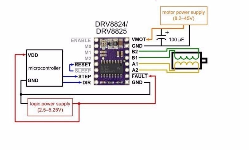

Du kannst es auch noch viel billiger haben:
- bei Pollin gibt es Schrittmotoren für 2,88 Euro, die für FT geeignet sind (passt ins Raster an die Statik-Träger, Z10 Rastritzel kann man direkt auf die Achse quetschen)
https://www.pollin.de/p/schrittmotor-mi ... -80-310690
- aus China / Aliexpress gibt es passende Schrittmotortreiber-Platinen mit DRV8825 für unter 1 Euro/Stück inkl Versand dazu, die 1/32 Mikroschritte können und mit nur 2-3 GPIO/Signalen vom Mikrocontroller steuerbar sind.
Achtung: Die oben dargestellte Schaltung ist so nicht korrekt und dient nur dazu, was anschauliches zu zeigen.
https://de.aliexpress.com/item/32514641 ... web201603_
Erprobte Anwendung damit: siehe meinen Schachroboter oben im Video auf youtube (link im zweiten Beitrag), bzw. noch besser im Bild hier:
https://ftcommunity.de/bilderpool/model ... ung/48404/
Servos mit Metallgetriebe und viel stärker als das kleine Microservo von FT gibt es auch für 3-4 Euro pro Stück auf Aliexpress.
Gruß, Dirk

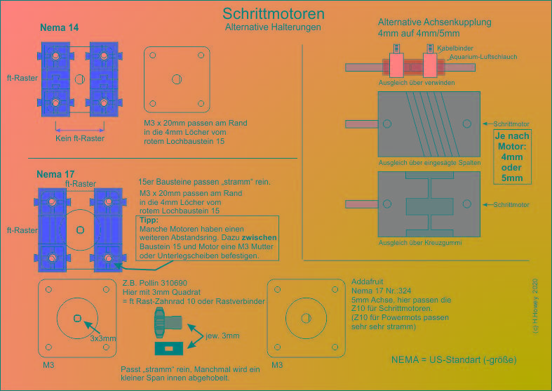

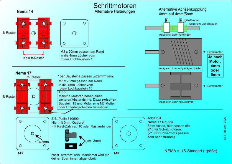

Verfasst: 09 Dez 2020, 18:22
von fishfriend
Hallo...
Ich habe dazu mal was gemacht:
Einen 15er Baustein kann man zusätzlich reinquetschen.
Bei Motoren mit 4mm Achse, kann man auch die ft-Schnecke aufschrauben.
Man kann auch das 4mm Loch kann man auf 5mm aufbohren.
Mit freundlichen Grüßen
fishfriend
Holger Howey
