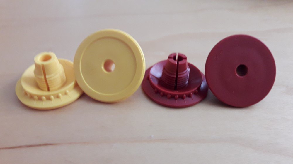

Vermutlich kannst du die am einfachsten an der Farbe unterscheiden.
Die normalen Naben sind (soweit mir bekannt) immer rot.
Die Freilaufnabe ist in den frei verkäuflichen Kästen immer schwarz, in den Schulkästen von LPE gibt es die auch in gelb und ganz selten in rot.
Gelbe habe ich mir welche bei FFM gekauft, rote sind nicht bestellbar.
Mit hoher Wahrscheinlichkeit hast du also nur gelbe oder schwarze Freilaufnaben.
Ansonsten kann man die auch an zwei Merkmalen gut unterscheiden:
Die Freilaufnabe hat auf der flachen Seite einen erhabenen Rand
Die Freilaufnabe hat keinen Schlitz im Gewinde, dadurch kann das nicht durchs Schrauben zusammengequetscht werden.
20201119_124458 (ftc-forum).jpg (66.94 KiB) 5682 mal betrachtet
