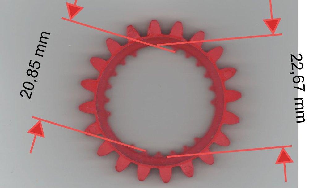

Die normalen Zahnräder haben das Modul 1,5 und einen Eingriffswinkel von 20°. Aber kennt jemand die Daten für die Innen-Narbe im Z20 / Z30 / Zx?
Gezählt habe ich 24 kleine Zähne, aber bei meinen abgenutzten Teilen kriege ich aber kaum mehr raus: Wenn ich die Narbe messe, lande ich bei Modul 0,85 - 0,9 mm, wenn ich ein das Innenzahnrad eines Z20 messe liege ich eher bei 0,9 mm. Ich vermute es sind 0,9 mm, da dies in der Vorzugsreihe I nach DIN 780 steht. Für den Eingriffwinkel vermute ich ebenfalls 20°.
Kennt jemand bessere Daten :-)
Danke und Gruss
Thorsten
Flachbettscanner, 2400 DPI, Aussendurchmesser Skaliert auf 33 mm
Z20 FT_2.jpg (45.54 KiB) 3441 mal betrachtet

Ich verstehe das richtig, dass Du an der Innenverzahnung interessiert bist?
Ich gehe davon aus, dass das gar keine genormte "Verzahnung" ist. Es handelt sich ja "nur" um die Verdrehsicherung, wenn das Zahnrad auf einer Flachnabe https://ft-datenbank.de/ft-article/1726 montiert wird.
Das Zahnrad auf Deinem Foto ist vermutlich nicht abgenutzt, jedenfalls nicht an der Innenverzahnung.

Übrigens, das ist kein Foto, sondern ich habe das Zahnrad mit dem Flachbettscanner eingescannt und mit pdf Xchange editor ausgemessen.
Klar sind das keine Normteile, aber die Angaben sind so nahe dran, dass ich glaube, ein Tüftler / Ingenieur wie A.Fischer wird sich auf Norm-Module gestützt haben, aber das ist reines Social Engineering / Spekulation. Der nächste Schritt ist Trail und Error: Ich habe das normales Zahnrad m=1,5 mm mit 20 Zähnen mit einem Innenzahnrand mit m=0,9 mm und 20 Zähnen mit FreeCAD konstruiert und einem Freund zum Drucken geschickt. Wenn die Narbe passt mache ich mich "an das grosse Teil".

ich glaube, Du überschätzt meine Fähigkeiten und Kenntnisse. Die Konstruktion der nicht-runden Zahnräder ist nicht von mir.
Ich habe aber mal mit dem Konstrukteur Rücksprache gehalten: die Zähne auf der Innenseite bei den 3D-Daten "meiner" Zahnräder sind durch Abmessen von ft-Zahnrädern konstruiert. Wenn Du diese Konstruktion übernehmen möchtest, kannst Du einfach diesen Teil "ausschneiden" und in deine Konstruktion übernehmen. Die Zähnchen sind so bemessen, dass sie gut mit den Flachnaben verzahnen. Außerdem gibt es einen Spalt, durch den man bei einer engen Konstruktion eine Flachnabe hindurchschieben kann. Von fischertechnik genial konstruiert!
