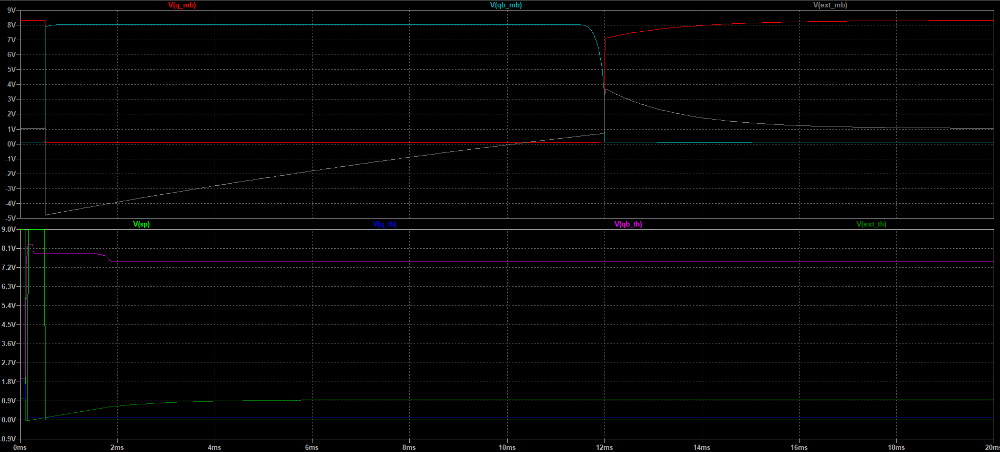

Da es heute sowieso regnet habe ich die beiden Varianten mit LTSPICE simuliert.
1 - "MB" = rueckdokumentiert von Michael Becker pdf von 1sten link) und
2 - "TH" = die hier eingeklinkte Version von T. Habig.
Die Schaltpläne sind nicht gleich. Und zwar sind die 10K Widerstaende R16 (MB) der an den Kollektor von Q4 angeschlossen ist und der R13 (TH) m.E. vertauscht.
Die MB variante funktioniert in der Simulation. Der q_mb ausgang geht nach dem 2.ten SP pulse auf low und bleibt dann fuer 12.5ms low, wenn ich den R7 auf 22k setze. Ich vermute Holger hat mit R7 = 22K den MB Schaltplan gemeint.
(der erste ist über SV=9V) geblockt.
Das Potentiometer ist auf 250K gesetzt und "Zeit" mit "Kurz" verbunden. Laut Anleitung fischertechnik sollte die Pulse dauer zwischen >= 20ms sein.
D.h. in der Simulation ist der Pulse etwas kürzer, aber in der richtigen Grössenordnung.
Grüße Joachim

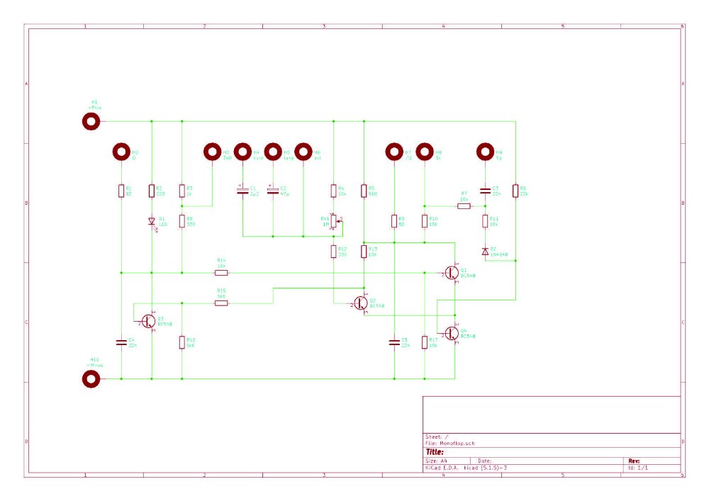

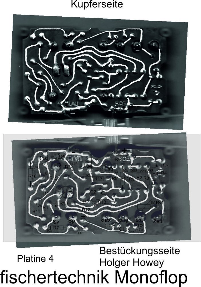

Ich habe mir mal die Platine des ft Monoflops Platine 4 angeschaut.
Hier die Platine mit den Bauteilen:
Die Nummern sind nun:
Die Nummern dieser Schatung:
Die Platine gibt die Bauteile und die Lage der Leiterbahnen wieder.
Grrr, ich sehe gerade das Poti ist eine Reihe zu tief...
Ich hab die Schaltung nun 5 mal in den versch. Versionen aufgebaut bzw auch auf dem Steckbrett aufgebaut.
Ich bekomme bisher keine funktionierende Schaltung hin...

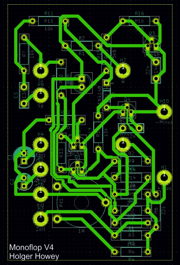

Also... ich hab nun tatsächlich eine Schaltung zum laufen bekommen.
Ich hab auch meine Original nochmal auseinandergenommen und nachgemessen.
Es kann ja sein, das es versch. Platinen gibt, denn bei "Donaupeter" ist das Poti 2,5M Ohm.
In meinem MF ist es 1,25M. Ist jetzt kein Beinbruch, es verändert nur die Skala. Ich weiss jetzt nicht ob in einem
Hobbybuch für das MF etwas angegeben ist, dass ist jetzt hier aber nicht so wichtig.
Notfalls nimmt man eben einen externen Kondensator.
Ich für mich, habe den Fehler begangen, dass ich die Widerstandsreihe in der Mitte gedankenlos übernommen habe. Das war genau der Fehler...

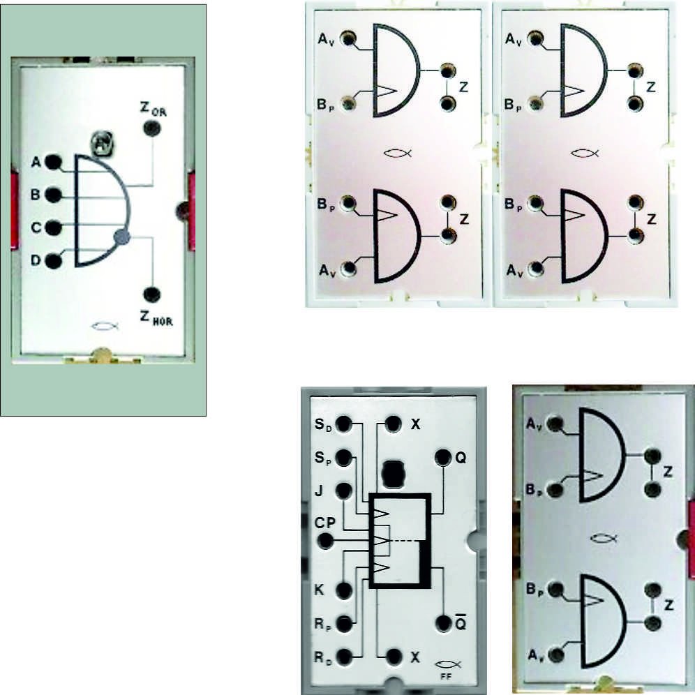

Was ich aber feststellen mußte war, dass es keine guten Bilder der Silberlinge gibt. Entweder sie sind verzerrt, also von schräg fotografiert oder in einer groben Auflösung. Auch der halbe Stecker stört mich und das Z OR und Z Nor hab ich schon nachgemalt.
Bohrschablone Frontseite3.jpg (108.34 KiB) 12179 mal betrachtet
Bei S/W Druckern fällt es nicht soo auf, aber es geht besser.
Ich stelle die Anfrage gleich bei Suche noch ein, aber evtl. könnte jemand von euch die Bausteine mal einscannen?
Also einfach AND/NAND, Dyn AND, OR/NOR, FF, GB... zusammenstecken und scannen? (ohne Lampen/Drehknopf)
Besten Dank dafür schon mal.
