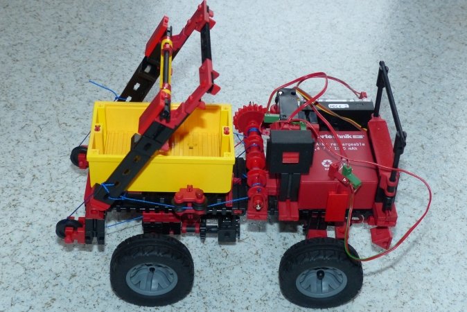

Eines der Probleme war, die Seilzüge so zu verlegen, dass sie sich nicht verheddern und der Mechanik nicht in die Quere kommen. Insgesamt funktioniert das Modell mehr schlecht als recht, weil der Winkel für die Seilzüge so ungünstig ist. Daher habe ich auch davon abgesehen, den Motor für die Muldenbewegung an die Fernsteuerung zu hängen.
Gesamtansicht. Ich lege, wie man sieht, nicht so viel Wert auf schöne Gestaltung des Modells.

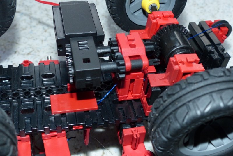

Ansicht von unten, Blick auf Motor und Differential.

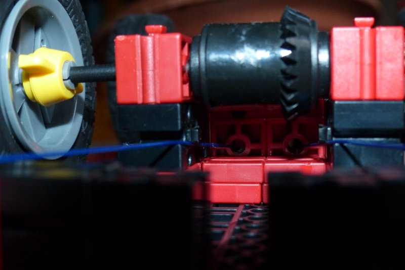

Seilführung unter dem Differential hindurch.

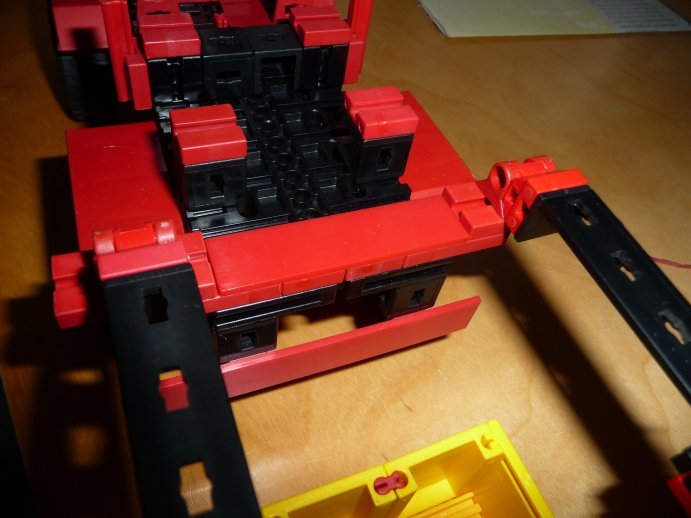

ich bin jetzt auf den Beitrag aufmerksam geworden. Ich fand die Idee spannend und habe es mal nachgebaut. Mangels neuerem FT, war die Basis das gute, alte Universalfahrzeug. Aber ein Teil lässt sich bestimmt auf dein Modell übertragen. Der Aufbau ist nur auf die Schnelle zusammengescteckt, Kabel noch schön verlegen und Fernsteuerung dran, dann kommt da richtiger Spielspaß auf. ;) Sicher lässt sich da von den Winkeln etc. her noch einiges optimieren.
Freu mich schon auf deinen Erfahrungsbericht.

Nach der Anleitung (https://ft-datenbank.de/ft-article/3044), einer Anpassung an die moderne Lenkung und Motorisierung und Deinen Bildern kann ich mir was bauen.
Was ich noch nicht verstanden habe: wie ist die Mulde an dem Kipparm befestigt?

Die Mulde wird mit diesem Teil diesem Teil hier an der Statik Strebe befestigt. Zur Fixieren kann man noch das Teil aufstecken.
