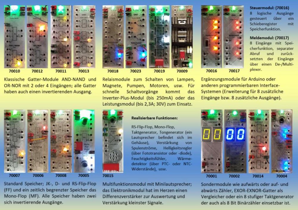

Re: Ersatz Silberlinge
Moin, schau mal hier:
https://santjohanser.de/fischertechnik/ ... ik/module/
Gruß in die Runde, Jörg

Ich finde die angebotenen Module auch recht teuer wie ja auch die Silberlinge immer relativ teuer waren. Vor allem fragt es sich, ob eine Steuerung damit überhaupt zeitgemäß aufgebaut wäre. Heute greift man ja nirgendwo mehr zu diskreten Logikgattern, sondern setzt programmgesteuerte Controller ein, die über Analog-Digital-Wandler Sensoren und über Leistungstreiber Aktoren anbinden. Die Steuerung wird nicht mehr durch die Verdrahtung logischer Schaltelemente, sondern durch das Programm für den Controller bestimmt. Komplexere Sensoren enthalten selbst schon einen Controller und werden über eine digitale Schnittstelle an das gewünschte Steuerorgan angebunden.
Elektrotechnisch muß man beim Einstieg sogar eher weniger wissen als bei den Silberlingen oder den Finch-Modulen. ft setzt beim Einstieg mit dem TXT Discovery Set (ft-Art. 524328, https://www.fischertechnik.de/de-de/pro ... covery-set) keine elektrotechnischen Grundkenntnisse voraus, sondern vermittelt nebenbei einfache Stromkreise mit.
Der ftDuino (https://harbaum.github.io/ftduino/www/de/) kommt mit einer sehr guten Anleitung, die man ebenfalls durchlaufen kann und ist deutlich preiswerter als der TXT.

Die Elektronik-Module sind direkt vom Konstrukteuer in den letzten ft:pedia-Ausgaben ausführlich dargestellt - einschließlich Modellbeispielen. Schau unter https://ftpedia.de!
