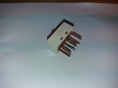

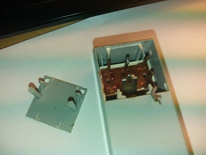

Dachte schon daran, den Kasten am Schalter mal aufzutrennen um mir das Innenleben anzuschauen. Hat das schon jemand gemacht und evtl. sogar Fotos dazu ? Vieleicht sogar erfolgreich einen neuen Schalter an-/eingebaut ?
das Öffnen des alten Batteriestabs im Schalterbereich lohnt sich eigentlich nicht. Ich habe das vor ein paar Jahrzehnten gemacht. Herausgekommen ist nur ein Zukaufteil-Schalter
der mit dem Plus-Pol-Kontakt direkt und mit dem Minus-Pol-Kontakt über ein Kabel verlötet war.
Die Anschlüsse für die Ausgänge habe ich leider nicht mehr. Da an den äußeren Schalter-Pins keine Lötstellen sind kam mir die Erinnerung, dass die Ausgangsquader zum Einstecken der Stecker jeweils mit einem Draht verschweißt waren und diese Drähte über Kreuz um die äußeren Anschlüsse des Schalters GEWICKELT waren.
Um den Schalter auszutauschen müsstest du also einen passenden Schalter finden, was sich sicherlich auch finanziell kaum lohne nwürde.
